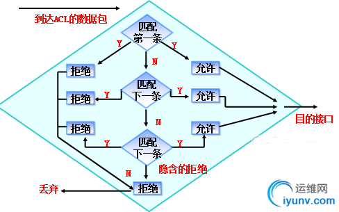

   ACL是一组规则的集合,它应用在路由器的某个接口上。对路由器接口而言,访问控制列表有两个方向:
出:已经过路由器的处理,正离开路由器接口的数据包。
入:已到达路由器接口的数据包,将被路由器处理。
   如果对接口应用了访问控制列表,也就是说该接口应用了一组规则,那么路由器将对数据包应用该组规则进行顺序检查。
(1)如果匹配第1条规则,则不再往下检查,路由器将决定该数据包允许通过或拒绝通过。
(2)如果不匹配第1条规则,则依次往下检查,直到有任何一条规则匹配,路由器将决定该数据包允许通过或拒绝通过。
(3)如果最后没有任何一条规则匹配,则路由器根据默认的规则将丢弃该数据包。
   由此可见,数据包要么被允许,要么被拒绝。
   根据以上的检查规则可知,在ACL中,各规则的放置顺序是很重要的。一旦找到了某一匹配规则,就结束比较过程,不再检查以后的其他规则。

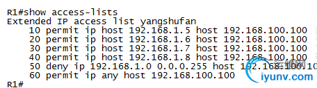

3. 扩展ACL的配置实例
(1)公司新建了一台服务器(IP地址:192.168.100.100),出于安全考虑,要求如下:
* 192.168.1.0/24网段中除了192.168.1.5-192.168.1.8外,其他地址都不能访问服务器
* 公司的其他网段都可以访问服务器
配置ACL
Router(config)# ip access-list extended yangshufan
Router(config-ext-nacl)# permit ip host 192.168.1.5 host 192.168.100.100
Router(config-ext-nacl)# permit ip host 192.168.1.6 host 192.168.100.100
Router(config-ext-nacl)# permit ip host 192.168.1.7 host 192.168.100.100
Router(config-ext-nacl)# permit ip host 192.168.1.8 host 192.168.100.100
Router(config-ext-nacl)# deny ip 192.168.1.0 0.0.0.255 host 192.168.100.100
Router(config-ext-nacl)# permit any 192.168.100.100
使用show access-lists命令查看配置的ACL信息
