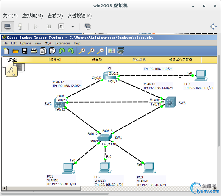

配置思路:
一.IP地址规划
  PC1,IP-192.168.10.1/24 default gatway(网关地址)-192.168.10.250
  PC2, IP-192.168.20.1/24 default gatway(网关地址)-192.168.20.250
  PC3, IP-192.168.30.1/24 default gatway(网关地址)-192.168.30.250
  PC4,IP-192.168.11.1/24 default gatway(网关地址)-192.168.11.254
  在SW2上:vlan10,网关ip地址-192.168.10.254
          vlan20,网关ip地址-192.168.20.254
          vand30,网关ip地址-192.168.30.254
  在SW3上:vlan10,网关ip地址-192.168.10.253
          vlan20,网关ip地址-192.168.20.253
          vand30,网关ip地址-192.168.30.253
  vlan10,虚拟网关地址-192.168.20.250
  vlan10,虚拟网关地址-192.168.30.250
  vlan12,192.168.12.0/24 SW2与R1之间的互联链路
  vlan13,192.168.13.0/24 SW3与R1之间的互联链路
二.PC端的配置
三.交换机配置vlan以及成员端口
  配置SW1:
      SW1(config)#vlan 10     //创建VLAN 10
      SW1(config)#vlan 20     //创建VLAN 20
      SW1(config)#vlan 30     //创建VLAN 30
      SW1(config)#interface f0/9                //进入f0/9端口
      SW1(config-if)#switchport mode access       //将f0/9端口设为访问模式
      SW1(config-if)#switchport access vlan 10     //将f0/9端口加入到vlan 10
      将f0/10端口,加入vlan 20
      将f0/11端口,加入vlan 30
四.配置核心交换机
  配置SW2:
      在SW2上创建vlan 10,vlan 20,vlan 30
  配置SW3:
      在SW3上创建vlan 10,vlan 20,vlan 30
五.配置交换机之间的级联链路
  配置SW1:
      SW1(config)#interface range f0/12,f0/13    //同时进交换机f0/12和f0/13端口
      SW1(config-range-if)#switchport mode trunk //将端口设为trunk模式
  配置SW2:
      SW2(config)#interface range f0/12,f0/23            //同时进入f0/12和f0/23端口
      SW2(config-if)#switchport trunk encapsulation dot1q  //端口中继链路的封装协议为802.1q
      SW2(config-if)#switchport mode trunk              //将f0/12和f0/23端口设置为trunk 模式
  配置SW3:
      将f0/13和f0/23端口也设置为trunk模式
六.配置 STP :
      SW2 是 VLAN10\20 的 STP 根交换机;
      SW3 是 VLAN 30 的 STP 根交换机;
           配置SW2;
               SW2(config)#spanning-tree vlan 10 priority 4096
               SW2(config)#spanning-tree vlan 20 priority 4096
           配置SW3:
               SW3(config)#spanning-tree vlan 30 priority 4096
七.配置不同网段间的通信(路由)
      开启路由功能:
          SW2(config)#ip routing
      确定网关:
          SW2(config)#interface vlan 10 //进入vlan 10
          SW2(config-if)#ip address 192.168.10.254 255.255.255.0 //设置vlan10 网关地址
          SW2(config)#interface vlan 20 //进入vlan 20
          SW2(config-if)#ip address 192.168.20.254 255.255.255.0 //设置vlan20 网关地址
          SW2(config)#interface vlan 30 //进入vlan 30
          SW2(config-if)#ip address 192.168.30.254 255.255.255.0 //设置vlan30 网关地址
      确定SW2与R1直连链路互通:
          SW2(config)#vlan 12 //创建vlan 12
          SW2(config)#interface vlan 12
          SW2(config-if)#ip address 192.168.12.1 255.255.255.0 //配置vlan 12的ip地址
          SW2(config)#interface f0/1
          SW2(config-if)#switchport mode access   //将f0/1端口设置为访问模式
          SW2(config-if)#switchport access vlan 12 //将f0/1端口加入到lvlan 12
          R1(config)#interface gi0/0
          R1(config-if)#no shutdown               //开启端口
          R1(config-if)#ip address 192.168.12.2 255.255.255.0 //设置gi0/0 ip地址
          R1(config)#interface gi0/2
          R1(config-if)#ip address 192.168.11.254 255.255.255.0 //设置gi0/2 ip地址
      确保路由表中有去往对方的路由条目:
          配置SW2:
              SW2(config)#ip route 192.168.11.0 255.255.255.0 192.168.12.2 //设置静态路由
          配置R1:
              R1(config)#ip route 192.168.0.0 255.255.255.0 192.168.12.1 //设置静态路由
八.考虑冗余设计:
      开启路由功能;
              SW3(config)#ip routing
      确定网关:
          SW3(config)#interface vlan 10 //进入vlan 10
          SW3(config-if)#ip address 192.168.10.253 255.255.255.0 //设置vlan10 网关地址
          SW3(config)#interface vlan 20 //进入vlan 20
          SW3(config-if)#ip address 192.168.20.253 255.255.255.0 //设置vlan20 网关地址
          SW3(config)#interface vlan 30 //进入vlan 30
          SW3(config-if)#ip address 192.168.30.253 255.255.255.0 //设置vlan30 网关地址
      确定SW3与R1直连链路互通:
          SW3(config)#vlan 13 //创建vlan 13
          SW3(config)#interface vlan 13
          SW3(config-if)#ip address 192.168.13.1 255.255.255.0 //配置vlan 13的ip地址
          SW3(config)#interface f0/1
          SW3(config-if)#switchport mode access   //将f0/1端口设置为访问模式
          SW3(config-if)#switchport access vlan 13 //将f0/1端口加入到lvlan 13
          R1(config)#interface gi0/1
          R1(config-if)#ip address 192.168.13.2 255.255.255.0 //设置gi0/1 ip地址
      确保路由表中有去往对方的路由条目:
          配置SW2:
              SW3(config)#ip route 192.168.11.0 255.255.255.0 192.168.13.2 //设置静态路由
          配置R1:
              R1(config)#ip route 192.168.0.0 255.255.255.0 192.168.13.1 //设置静态路由
      将SW2设为vlan10和vlan20 的主路由:
         SW2(config-if)#standby 10 ip 192.168.10.250 // 设置vlan 10的虚拟网关
         SW2(config-if)#standby 10 priority 105 //设置vlan 10 的优先级为105
         SW2(config-if)#standby 10 preempt //设置占先权
         SW2(config-if)#standby 10 track f0/1 //设置跟踪端口为f0/1
         SW2(config-if)#standby 20 ip 192.168.20.250 // 设置vlan 20的虚拟网关
         SW2(config-if)#standby 20 priority 105 //设置vlan 20的优先级为105
         SW2(config-if)#standby 20 preempt //设置占先权
         SW2(config-if)#standby 30 ip 192.168.30.250 // 设置vlan 30的虚拟网关
         SW2(config-if)#standby 30 priority 95 //设置vlan 30 的优先级为95
         SW2(config-if)#standby 30 preempt //设置占先权
     将SW3设为VLAN30的主路由:
        SW3(config-if)#standby 10 ip 192.168.10.250 // 设置vlan 10的虚拟网关
        SW3(config-if)#standby 10 priority 100 //设置vlan 10 的优先级为100
        SW3(config-if)#standby 10 preempt //设置占先权
        SW3(config-if)#standby 20 ip 192.168.20.250 // 设置vlan 20的虚拟网关
        SW3(config-if)#standby 20 priority 100 //设置vlan 20的优先级为100
        SW3(config-if)#standby 20 preempt //设置占先权
        SW3(config-if)#standby 30 ip 192.168.30.250 // 设置vlan 30的虚拟网关
        SW3(config-if)#standby 30 priority 100 //设置vlan 30 的优先级为100
        SW3(config-if)#standby 30 preempt //设置占先权
