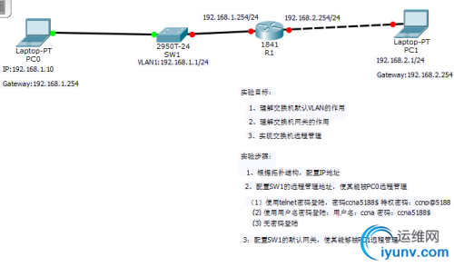

拓扑图如下:

2、配置SW1交换机
Switch(config)#no ip domain-lookup #关闭域名解析
Switch(config-line)#exec-timeout 0 0 #与交换机保持连接的时延,这里的设置是与路由器永远保持连接,除非自己logout
Switch(config-line)#logging syn #设置模式同步
Switch(config)#hostname SW1 #修改交换机的名称为SW1
SW1(config)#line vty 0 4#进入虚拟终端
SW1(config-line)#password ccna5188$ #设置telnet密码为ccna5188$
SW1(config-line)#login #敲该命令登陆下
SW1(config)#enable secret ccnp@5188 #设置特权模式的登陆密码(密文)
SW1(config)#username ccna password ccna5188$ #设置本地用户ccna,密码为ccna5188$
SW1(config)#line vty 0 4 #进入虚拟终端
SW1(config-line)#login local #设置本地用户的telnet登陆
SW1(config)#ip default-gateway 192.168.1.254 #设置该交换机的默认网关
SW1(config)#int vlan1 #进入vlan1的端口
SW1(config-if)#ip address 192.168.1.1 255.255.255.0 #配置交换机的管理地址为192.168.1.1子网掩码为255.255.255.0
SW1(config-if)#no shutdown #启动这个vlan1

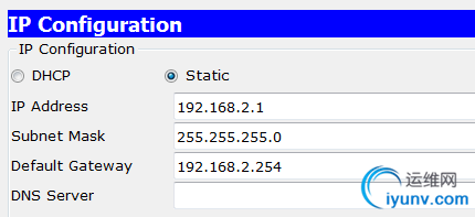

4、配置PC1
