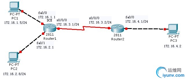

实验十四 ACL标准访问控制列表
一、实验设备
2台28系列型号路由器通过串口相连,3台PC。
二、实验要求
    你是一个公司的网络管理员,公司的经理部、财务部门和销售部门分属不同的3个网段,三部门之间用路由器进行信息传递,为了安全起见,公司领导要求销售部门PC2不能对财务部门PC3进行访问,但经理部PC1可以对财务部门PC3进行访问。
三、实验步骤
步骤1.Router1基本配
Router>en
Router#conf  t
Router(config)#hostname R1
R1(config)#int fa0/0
R1(config-if)#ip add 172.16.1.1 255.255.255.0
R1(config-if)#no shut
R1(config-if)#exit
R1(config)#int fa0/1
R1(config-if)#ip add 172.16.2.1 255.255.255.0
R1(config-if)#exit
R1(config)#int s0/0/0
R1(config-if)#clock rate 64000
R1(config-if)#ip add 172.16.3.1 255.255.255.0
R1(config-if)#end
步骤2.Router2基本配置
Router>en
Router#conf t
Router(config)#hostname R2
R2 (config)#int fa0/0
R2 (config-if)#ip add 172.16.4.1 255.255.255.0
R2 (config-if)#no shut
R2 (config-if)#exit
R2 (config)#int s0/0/0
R2 (config-if)#ip address 172.16.3.2 255.255.255.0
R2 (config-if)#end
步骤3.配置静态路由
R1(config)#ip route 172.16.4.0 255.255.255.0 172.16.3.2
R2(config)#ip route 172.16.1.0 255.255.255.0 172.16.3.1
R2(config)#ip route 172.16.2.0 255.255.255.0 172.16.3.1
步骤4.配置标准IP访问控制列表。
R2(config)#access-list 1 deny 172.16.2.0 0.0.0.255    ! 拒绝来自172.16.2.0网段的流量通过
R2(config)#access-list 1 permit 172.16.1.0 0.0.0.255   ! 允许来自172.16.1.0网段的流量通过
步骤5.把访问控制列表在接口下应用。
R2(config)# interface fastEthernet 0/0
R2(config-if)#ip access-group 1 out                ! 在接口下访问控制列表出栈流量调用
【注意事项】
1、注意在访问控制列表的网络掩码是反掩码。
2、标准控制列表要应用在尽量靠近目的地址的接口。
1. ping 1.1.1.1出现U.U.U是因为配IP的时候子网没写。
2. 按照ACL中指令的顺序依次检查数据报是否满足某一个指令条件。当检测到某个指令条件满足的时候,就不会再检测后面的指令条件。
3. 标准ACL使用表号范围1-99,只检查源地址,应放置在接近目的的位置。
4. 扩展ACL使用表号范围100-199,可检查源地址和目的地址,可检查第四层的端口号,应放置在接近源的位置上。

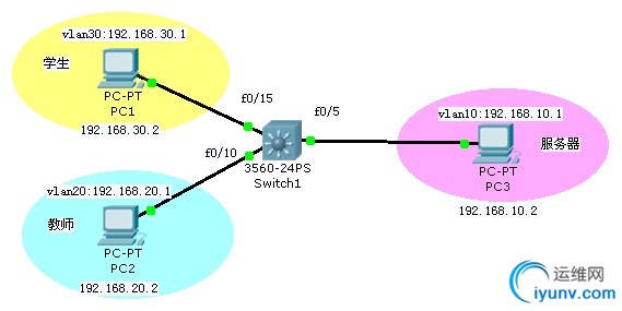

实验十五 扩展ACL -1
一、实验设备
S3550交换机(1台)、PC(3台)、直连线(3条)
二、实验要求
   学校规定学生只能对服务器进行FTP访问,不能进行WWW访问,教工则没有此限制。
三、实验步骤
步骤1.基本配置。
3550-24(config)#vlan 10
3550-24(config-vlan)#name server
3550-24(config)#vlan 20
3550-24(config-vlan)#name teachers
3550-24(config)#vlan 30
3550-24(config-vlan)#name students
3550-24(config)#interface f0/5
3550-24(config-if)#switchport mode access
3550-24(config-if)#switchport access vlan 10
3550-24(config)#interface f0/10
3550-24(config-if)#switchport access vlan 20
3550-24(config)#interface f0/15
3550-24(config-if)#switchport access vlan 30
3550-24(config)#int vlan10
3550-24(config-if)#ip add 192.168.10.1 255.255.255.0
3550-24(config-if)#no shutdown
3550-24(config-if)#int vlan 20
3550-24(config-if)#ip add 192.168.20.1 255.255.255.0
3550-24(config-if)#int vlan 30
3550-24(config-if)#ip add 192.168.30.1 255.255.255.0
步骤2.配置命名扩展IP访问控制列表。
3550-24(config)#ip access-list extended denystudentwww
3550-24(config-ext-nacl)# deny tcp 192.168.30.00.0.0.255  192.168.10.0 0.0.0.255 eq www                                !
禁止WWW服务
3550-24(config-ext-nacl)# permit ip any  any     !允许其他服务
步骤3.把访问控制列表在接口下应用。
3550-24(config)#int vlan 30
3550-24(config-if)#ip access-group denystudentwww in
步骤4. 验证测试,需要创建复杂PDU测试。

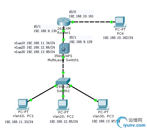

实验十六 扩展ACL -2一、  实验设备S3550交换机(1台)、PC(4台)、直连线(4条),交叉线(2条)
二、实验要求
PC1、PC2、PC3分别在vlan10、vlan20、vlan30中。配置OSPF协议使全网互通,但是不允许PC2远程登陆到Router1上。
三、实验步骤
Router1(config)#int f0/0
Router1(config-if)#ip add 192.168.10.161255.255.255.0
Router1(config-if)#no shutdown
Router1(config)#int f0/1
Router1(config-if)#ip add 192.168.9.130255.255.255.0
Router1(config)#router ospf 10
Router1(config-router)#net 192.168.10.0255.255.255.0 a 0
Router1(config-router)#net 192.168.9.0255.255.255.0 a 0
Router1(config)#access-list 100 deny tcphost 192.168.12.65 host 192.168.9.130 eq telnet
Router1(config)#access-list 100 permit ipany any
Router1(config-if)#ip access-group 100 in
Switch1(config)#int f0/1
Switch1(config-if)#no switchport
Switch1(config-if)#ip add 192.168.9.129255.255.255.0
Switch1(config-if)#no shutdown
Switch1(config)#vlan 10
Switch1(config-vlan)#vlan 20
Switch1(config-vlan)#vlan 30
Switch1(config-vlan)#exi
Switch1(config)#int vlan 10
Switch1(config-if)#ip add 192.168.11.34255.255.255.0
Switch1(config)#int vlan 20
Switch1(config-if)#ip add 192.168.12.66255.255.255.0
Switch1(config)#int vlan 30
Switch1(config-if)#ip add 192.168.13.98255.255.255.0
Switch1(config)#int f0/2
Switch1(config-if)#sw mo tr
Switch1(config-router)#net 192.168.11.0255.255.255.0 a 0
Switch1(config-router)#net 192.168.12.0255.255.255.0 a 0
Switch1(config-router)#net 192.168.13.0255.255.255.0 a 0
Switch1(config-router)#net 192.168.9.0255.255.255.0 a 0
Switch2(config)#vlan 10
Switch2(config-vlan)#vlan 20
Switch2(config-vlan)#vlan 30
Switch2(config)#int f0/1
Switch2(config-if)#sw access vlan 10
Switch2(config)#int f0/3
Switch2(config-if)#sw access vlan 20
Switch2(config)#int f0/4
Switch2(config-if)#sw access vlan 30
注意事项:
配置PC之间ping通用OSPF没有任何问题,扩展ACL如下:
Router(config)#access-list 100 permit tcp host 192.168.10.33 host192.168.10.130 eq telnet
Router(config)#access-list 100 permit tcp host 192.168.10.97 host192.168.10.130 eq telnet
Router(config)#access-list 100 permit icmp any any
然后把ACL100用在10.130口上做入口,此时发现PC1、2、3全不能ping通pc4 ,并且telnet到路由器也全不行,把扩展ACL做在三层交换机上 做出口设置,就没问题了,为啥用在路由器上就不行?ACL 100放置在10.130的入口方向上,把三层交换机发来的OSPF的路由更新报文和Hello报文也阻断了,等于内网和路由器的路由连接没有了,当然会ping不通。而ACL 100应用在三层交换机的出口上没有问题,则是因为ACL不会作用于路由器自身所产生的数据包,所以这时三层交换机还是可以发出OSPF的报文,而且由于入口没有限制,所以也能收到路由器发出的OSPF报文,路由不会受到影响,自然能ping通。要解决这个问题,你需要在扩展ACL里面添加permit到组播地址224.0.0.5和224.0.0.6的报文,这样才能不会影响OSPF路由协议的正常工作。

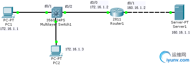

实验十七 专家级访问控制列表
一、实验设备(PT中不支持专家级ACL以及基于时间的ACL)
S3560交换机(1台)、PC(3台)、2811路由器1台
二、实验要求
禁止IP地址及MAC地址为172.16.1.100e0.9823.9526的主机访问主机160.16.1.1
步骤1.Router1基本配置:
Router1>en
Router1#conf t
Router1(config)#int fa0/0
Router1(config-if)#ip add 172.16.1.2255.255.255.0
Router1(config-if)#int fa0/1
Router1(config-if)#ip add 192.168.2.2255.255.255.0
Router1(config-if)#exit
步骤2.Switch1基本配置:
Switch1>en
Switch1#conf
Switch1(config)#expert caccess-listextended test1             !定义专家级访问列表e1
Switch1(config-ext-nacl)#deny ip host172.16.1.1 host 00e0.9823.9526 host 160.16.1.1 any
!禁止IP地址及MAC地址为172.16.1.100e0.9823.9526的主机访问主机160.16.1.1
Switch1(config-ext-nacl)#permit any any anyany            !验证测试:验证访问列表配置
Switch1#show access-list test1                           !显示专家级访问列表test1
Switch1(config)#int fa0/1
Switch1(config)#expert access-group test1in          !在接口上应用专家级访问列表test1
