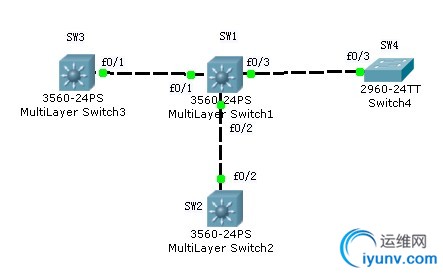

一、实验设备
三台三层交换机,一台二层交换机。
二、实验要求
能够学习到 vlan信息。
三、实验步骤
在SW1上的配置:
switch(config)#ho SW1
SW1(config) #int range fa0/1 – 3
SW1 (config-if-range)# sw mo tr
SW1 (config-if-range)#no shut
SW1 (config-if-range)#exit
SW1 #vlan da
SW1 (vlan)#vtp domain gg
SW1 (vlan)#vtp server
SW1 (vlan)#exi
SW1 #vlan da
SW1 (vlan)#vlan10
SW1 (vlan)#vlan20
在SW2上的配置:
Switch(config)#ho SW2
SW2(config)#int f0/2
SW2 (config-if)#sw mo tr
SW2 (config-if)#exi
SW2 #vlan da
SW2(vlan)#vtp domain gg
SW2 (vlan)#vtp client
SW2 (vlan)#exi
在SW3上的配置:
Switch(config)#ho SW3
SW3(config)#int f0/1
SW3 (config-if)#sw mo tr
SW3(config-if)#exi
SW3 #vlan da
SW3(vlan)#vtp domain gg
SW3 (vlan)#vtp client
SW3 (vlan)#exi
在SW4上的配置:
Switch(config)#ho SW4
SW4(config)#int f0/3
SW4 (config-if)#sw mo tr
SW4(config-if)#exi
SW4 #vlan da
SW4(vlan)#vtp domain gg
SW4(vlan)#vtp client
SW4 (vlan)#exi
