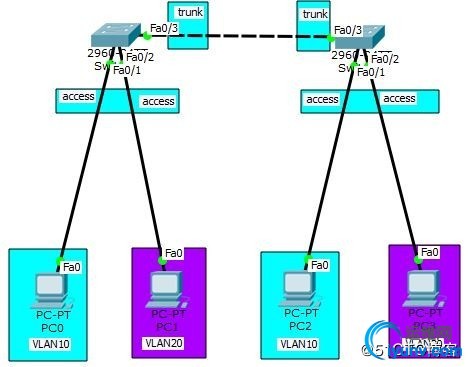

实验目的:实现同VLAN之间通信 ;不同VLAN不能通信;
实验步骤:
1.先给PC机配置同一个网段的IP地址;因为不同IP网段要加路由器;
2.给交换机SW1,SW2创建相应的VLAN;不同设备使用access;相同设备使用trunk;
3.验证测试;
4.命令如下:

5.验证测试;
