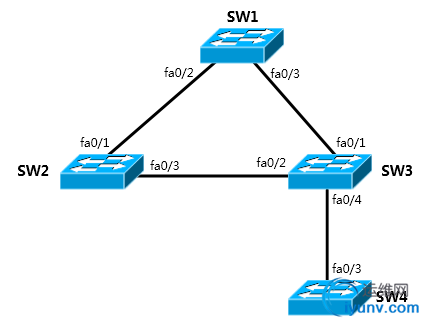

  7.1 出现新的DP、RP
  如图所示,所有STP相关参数(除了cost)均为默认值,System>  因此,当生成树网络收敛完毕后,SW1成为根桥;SW2的fa0/1为RP,fa0/3为DP;SW3的fa0/1为RP,fa0/2为Altn Port,fa0/4为DP……
  (1)修改SW2桥优先级
  此时如果增大SW2的Bridge Priority,将导致在SW2与SW3所在的segment内,SW2的fa0/3变成Altn Port,SW3的fa0/2成为DP
  ①由于优先级值增大,SW2 BID依然劣于当前的Root>  ②SW3收到SW2发送的BPDU,当前的Discarding端口决定成为DP,发送BPDU withproposal
  注意:
  此时SW3上并不会出现同步现象,即fa0/4并不会被阻塞
  ③SW2收到BPDU witch proposal bit,由于该BPDU更优,因此DP将放弃该端口角色,而成为Altn Port,端口立即被阻塞,完成收敛
  注意:
  SW2的fa0/3由于立即被阻塞,不会发送BPDU with agreement
  ④SW3的fa0/2在经过2个Forward Delay之后,才完成收敛
  (2)SW2将桥优先级改回默认值
  ①SW2在修改优先级后,由于之前fa0/3是下游端口,保留有BestBPDU,此时可以直接通过比较发现SW2在该segment内更优,因此Discarding端口在收到SW3的BPDU之前就已经决定成为DP,并且发送BPDU withproposal
  ②SW3收到BPDU,由于该BPDU更优,因此本地直接将端口阻塞,收敛完毕(同样不会发送BPDU withagreement)
  ③SW2的fa0/3在2个Forward Delay之后,完成收敛
  (3)SW2将fa0/1的cost修改为1
  在SW2与SW3之间,SW2通告的BPDU的Root Path Cost变小,但是由于SW2已经是指定桥了,因此端口角色、状态都不会变化
  (4)SW3将fa0/2的cost修改为1
  此时在SW3上产生了一条距离根桥更近的路径,fa0/2将成为RP,而fa0/1将变成Altn Port
  ①SW3上,RP发生了改变,STP确定各个端口的角色,fa0/2为RP,fa0/1为Altn Port,fa0/3为DP
  ②SW3开启同步机制,fa0/3被阻塞
  ③SW3确定各个端口的状态,fa0/2直接进入Forwarding,fa0/1为Blocking,fa0/3由于期望成为DP,发送BPDU with proposal
  ④SW4收到BPDU with proposal后,由于接收端口是RP,因此响应BPDU withagreement
  ⑤SW3收到BPDU with agreement,确定DP端口状态为Forwarding

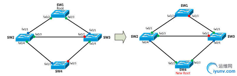

  7.2 出现新根桥
  如上图所示,当生成树拓扑发生改变时,STP与RSTP的应对策略将有所不同:
  SW4通过修改桥优先级,成为新的根桥

  SW4:
  ①SW4的BID参数优于当前RID,成为新的根桥
  ②SW4所有端口将成为DP
  因此fa0/2直接由RP转到DP
  fa0/3由Blocking转为Listening
  ③SW4的所有端口在2xForward  Delay后达到稳定
  SW3:
  ①SW3收到SW4的BPDU,原先根桥被抑制
  ②fa0/4成为新的RP,端口状态依然为forwarding
  ③fa0/1以及fa0/2都有成为DP的潜力,因而
  fa0/2进入listening状态
  fa0/1由RP变为DP,维持forwarding
  ④fa0/2收到来自SW2的BPDU,选举后,将fa0/2阻塞
  ⑤fa0/1在选举中胜出,维持forwarding
  ⑥SW3的所有端口在fa0/2被阻塞后达到稳定
  SW2:
  ①收到SW4的BPDU,原先根桥被抑制
  ③fa0/1以及fa0/3都有成为DP的潜力,因而
  fa0/1又RP变为DP,维持forwarding
  fa0/3维持forwarding
  ④SW2的所有端口在收到SW4的BPDU后即可达到稳定
  SW1:
  ①收到来自上游的BPDU,根桥发生改变
  ②根据接收到的BPDU,fa0/2由DP转为RP,维持forwarding
  ③fa0/3在选举中失败,被阻塞
  ④SW1的所有端口在收到来自SW2、SW3的BPDU
  并确定端口角色后达到稳定
  整个STP网络在30 s后完成收敛
  限制因素在于SW4的fa0/3不得不从listening开始收敛
  SW4:
  ②SW4所有端口将成为DP
  fa0/2直接由RP转到DP
  fa0/3由于之前处于discarding状态
  fa0/3发送的BPDU中开启proposal bit
  ③SW4的所有端口在fa0/3收到agreement后达到稳定
  SW3:
  ①SW3的fa0/4收到BPDU,原先根桥被抑制,
  ③开启同步机制,阻塞将成为DP的fa0/1
  fa0/2由于原本就处于discarding状态,因此维持阻塞
  ④同步完毕,从fa0/4发送BPDU,开启agreement bit
  以上过程由于不受计时器限制,因此实际执行时速度很快
  ⑤fa0/2以及fa0/1发送的BPDU中,开启proposal bit
  ⑥由于SW2没有开启同步机制,因此其DP无需agreement
  SW2发给SW3的BPDU中并不开启proposal
  SW2由于收到superior  BPDU,将fa0/3阻塞
  ⑦由于SW1处发生了状况,此时SW3的fa0/1一直收不到agreement
  经过2xForward Delay后进入forwarding
  ⑧SW3上的所有端口在fa0/1收敛完毕后达到稳定
  SW2:
  ①收到SW4的BPDU,原先根桥被抑制
  由于SW4的fa0/2的BPDU不带有proposal
  同步机制不会被开启
  ②SW2根据BPDU,fa0/4成为新的RP,其它端口均为DP
  fa0/1、fa0/3维持forwarding状态
  ③SW2的所有端口在收到SW4的BPDU后即可达到稳定
  SW1:
  ①SW1首先收到来自SW3的BPDU
  原先根桥被抑制
  ②fa0/3将成为RP,由于BPDU中带有proposal bit
  SW1开启同步机制
  fa0/2被阻塞
  ③fa0/2收到来自SW2的BPDU,其中proposal bit没有开启
  ④由于fa0/2收到的BPDU更优,RP发生改变
  fa0/3由于已经收到了来自SW3的BPDU
  此时该端口不再认为自己将成为DP
  又由于proposal bit没有开启,因此fa0/3不会进行同步
  fa0/3处于discarding状态,且不会向上游发送agreement
  ⑤SW1的所有端口在收到来自SW2的BPDU后达到稳定
  整个STP网络在30 s后完成收敛
  限制因素在于SW3的fa0/1不得不等待2个Forward Delay
