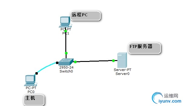

拓扑图:
实验背景:
  利用主机本地登录交换机并进行配置:
  设置console口的口令
  设置enable的密码
  远程pC通过telnet远程登录交换机并将交换机的配置保存到FTP服务器上。
  当交换机出现故障时,重新购买一台交换机换上,然后将老交换机的配置从FTP服务器还原到新的交换机上。查看是否新交换机具有了和旧交换机一样的配置(即有console口的口令和enable的密码),这样新的交换机就不必重新配置了。

对远程PC机的配置
  远程PC的IP地址改为与交换机同网段:192.168.1.2255.255.255.0
  将服务器的IP地址改成192.168.1.254 255.255.255.0

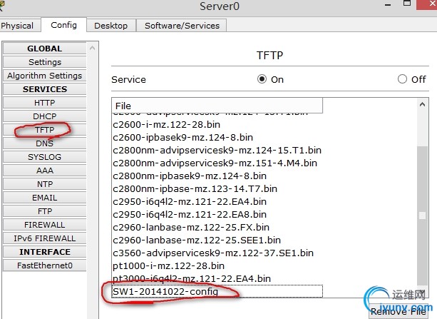

  此时查看服务器中的FTP服务器,的确发现有了一个名叫SW1-20141022-config的文件。这个文件就是交换机中的配置文件。
