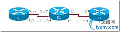

  首先我们来实现点到点,用R1和R2来实现,基本配置如下:
  R1:
  interface Serial1/2
  ip address 123.1.1.1 255.255.255.0
  encapsulation frame-relay
  ip ospf network point-to-point
  no arp frame-relay
  frame-relay map ip 123.1.1.2 102
  no frame-relay inverse-arp
  router ospf 1
  router-id 11.11.11.11
  network 123.1.1.0 0.0.0.255 area 0
  R2:
  interface Serial1/2
  ip address 123.1.1.2 255.255.255.0
  no arp frame-relay
  frame-relay map ip 123.1.1.1 201
  router ospf 1
  router-id 22.22.22.22
  OSPF在帧中继中的默认网络类型是NBMA,所以我们要在接口下使用ip ospf network 来更改网络类型。上面的router-id用来指定OSPF的RID,network 123.1.1.0 0.0.0.255 area 0 用来宣告网段。上面命令配置后我们会发现OSPF的邻居并没有建立起来,但是我们的接口是可以Ping通的,如下:

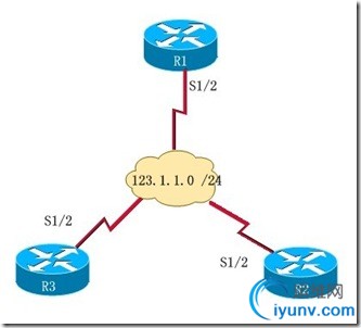

  ·二、点到多点网络类型(P2MP)
  我们重新配置接口,配置如下:
  R1:
  interface Serial1/2
  ip ospf network point-to-multipoint
  ip ospf 1 area 0
  serial restart-delay 0
  no arp frame-relay
  frame-relay map ip 123.1.1.2 102 broadcast
  router ospf 1
  R2:
  interface Serial1/2
  ip ospf 1 area 0
  no arp frame-relay
  frame-relay map ip 123.1.1.1 201 broadcast
  router ospf 1
  和上面的点到点类型一样,点到多点网络类型也是要在MAP后面加 broadcast 的,原因和上面的一样。我们来看看整个OSPF邻居建立过程,如下:

  真的是Router>  R1 :
  interface Serial1/2
  ip ospf network broadcast
  ip ospf 1 area 0
  no arp frame-relay
  frame-relay map ip 123.1.1.3 103 broadcast
  router ospf 1
  log-adjacency-changes
  R2:
  interface Serial1/2
  ip ospf 1 area 0
  no arp frame-relay
  frame-relay map ip 123.1.1.3 203 broadcast
  router ospf 1
  R3:
  interface Serial1/2
  ip address 123.1.1.3 255.255.255.0
  ip ospf 1 area 0
  no arp frame-relay
  frame-relay map ip 123.1.1.1 301 broadcast
  frame-relay map ip 123.1.1.2 302 broadcast
  router ospf 1
  router-id 33.33.33.33
  我们再来看看此时的邻居状态表:
  R1#sho ip ospf neighbor
  Neighbor>  22.22.22.22       1   FULL/BDR        00:00:37    123.1.1.2       Serial1/2
  33.33.33.33       1   FULL/DR         00:00:39    123.1.1.3       Serial1/2
  R3成了DR,R2成了BDR,R1成了DRother,很明显上面我们所说的:Router>  R2#sho ip ospf neighbor
  Neighbor>  11.11.11.11       1   FULL/BDR        00:00:37    123.1.1.1       Serial1/2
  我们发现R1成为BDR了,也就是说,先加组的路由具有较高的优先级,但是此优先级比 priority 低。我们再来想想,要是两个路由器的接口是同时加组的,又会是什么情况呢?我们首先要模拟一种情况,就是让两个路由同时加组,同时选举,这个貌似苛刻的环境其实是很简单的。在OSPF邻居建立的时候,有很多必须相同的参数,其中有一个Hello时间,我们可以利用这个条件来实现。首先我们修改某一个接口的Hello时间,让邻居DOWN掉,此时的情况就是两个接口都处于加组宣告状态,只要我们改回原来的Hello时间,马上就会同时进行邻居建立的过程,这也就达到了目的。

  配置如下:
  R1:
  ip ospf network non-broadcast
  ip ospf 1 area 0
  no arp frame-relay
  router ospf 1
  R2:
  interface Serial1/2
  ip ospf 1 area 0
  no arp frame-relay
  router ospf 1
  上面的配置后我们发现邻居是起不来的,我们还要指邻居:
  router ospf 1
  neighbor 123.1.1.2
  配置完后邻居起来了,我们会发现在NBMA网络类型中,也是会进行DR和BDR选举的,规则和广播类型一样。
  Neighbor>  22.22.22.22       1   FULL/DR         00:01:55    123.1.1.2       Serial1/2
  细心的朋友可能会发现,NBMA网络建立邻居的时候会多出一个邻居状态机,如下:
  Neighbor>  N/A               0   ATTEMPT/DROTHER 00:00:59    123.1.1.2       Serial1/2

  我们来看看如何产生一条三类LSA,首先拓扑如下,R1和R2之间是Area 0域,R2和R3之间是Area 1 域。
  蒽
  配置如下:
所有资源均系网友上传或者通过网络收集,我们仅提供一个展示、介绍、观摩学习的平台,我们不对其承担任何法律责任,如涉及侵犯版权等问题,请您及时通知我们,我们将立即处理,联系人Email:kefu@iyunv.com,QQ:1061981298 本贴地址:https://www.iyunv.com/thread-536050-1-1.html 上篇帖子: cisco2960之我见 下篇帖子: Cisco 2811 PPPOE+NAT 配置实例
