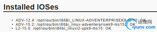

  很多人问为什么我与你的一模一样,就是检测不通过呢?经个人测试,主要与IOS的导入有关,导入以上三个IOS即够用了,再输license进去,再查看“System status”,如果不成功,反复操作多次,就可以了。

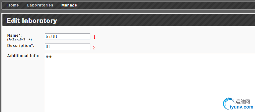

  新建拓扑
  添加名字注释

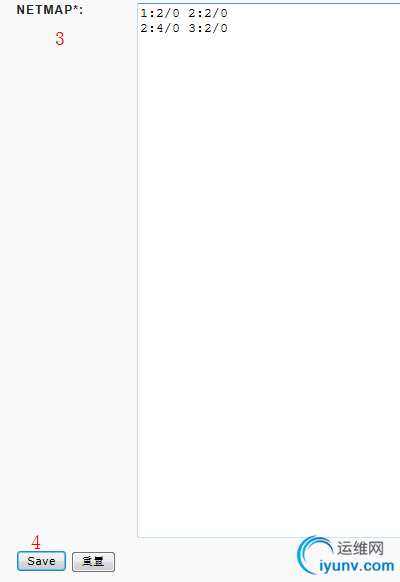

  添加NETMAP
  NETMAP即是设备的拓扑连接图,冒号前表示设备号,”/”前表示模块号,”/”后面表示模块的端口数,每个模块都有四个口。
  从上图看不出那个是E口那个是S口,设备的模块号是不能重叠的,排序是先E口再S口,即是有了E1/0,就没有S1/0,只能排在E口的后面,成为S2/0。所以,配置使用NETMAP时要注意与拓扑图上什么的端口要对应。

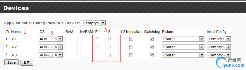

  输入设备名,IOS选择和模块数量,模块数量决定了E口和S口的序号,这个要注意了。后面是图象和开机配置。

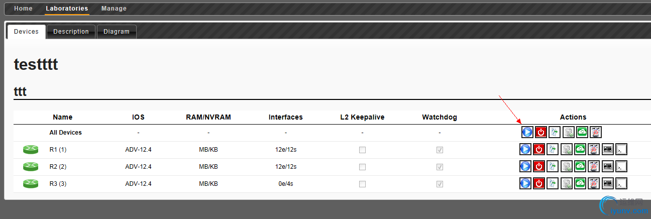

  保存成功后即可读取“testttt”的拓扑
  通过启动所有设备,即可进行模拟了

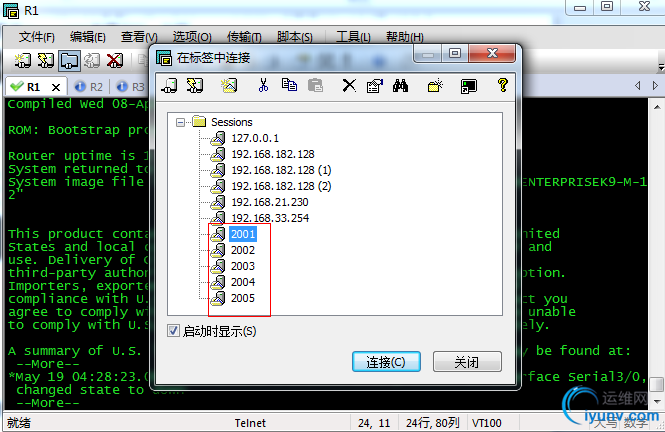

  telnet 的地址均是127.0.0.1的本机地址,端口号从2001开始,对应递增,个人喜欢使用SecureCRT,所以都是用SecureCRT配置实验。如图:
