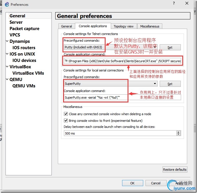

  在“常规”配置选项卡中,这里主要介绍两个目录,项目文档存放的目录和IOS镜像文件存放的目录。
  注意:在新建模拟设备并选择IOS文件的时候,如果IOS镜像文件不在此目录的话,IOS镜像文件会自动拷贝到目录。

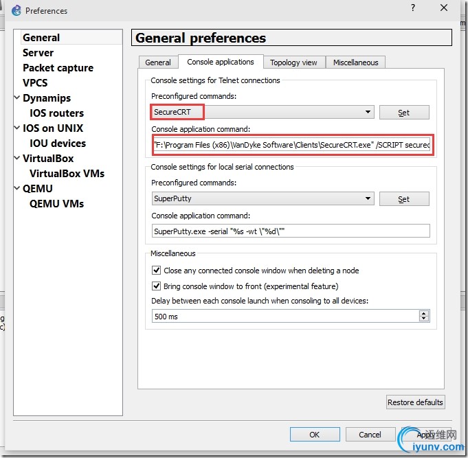

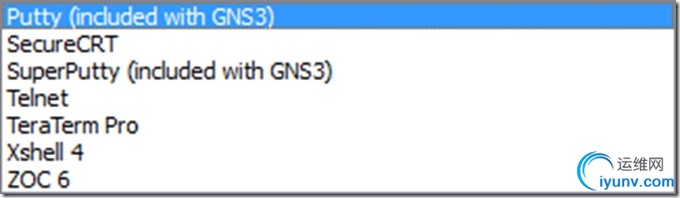

  上面是设置网络终端连接程序的配置,GNS3支持如下连接管理软件连接到console(控制台)端口进行配置:
  由于我个人偏向于用SecureCRT,这里就以SecureCRT为例,如下图,在预设的连接软件列表里选中SecureCRT然后选择后面的“set”,此时就会在“Console application command(控制台应用程序命令)”自动生成相应的参数,如果你对参数熟悉的话可以自行更改。
  这里值得一提的是,一定要确保你选择的程序已经安装在本机并确保安装路径正确。预设的路径是指定到C盘下面的,我这里已经被我修改到SecureCRT所在目录的路径:

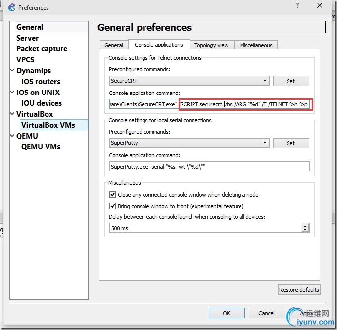

  如下图所示,是GNS3为SecureCRT预设的部分参数,下面做一下简单的参数介绍:
  SecureCRT支持如下参数格式:
  SecureCRT.exe [standard options] [protocol-specific options]
  /T:代表在Tab中打开会话
  /TELNET:代表使用Telnet协议进行连接
  %h%:表示主机名称或者IP地址
  %p%:表示主机端口号

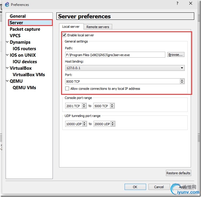

  GNS3用如下所示的TCP端口号Telnet连接到相应的模拟设备的console口:
  默认的TCP端口号从2001开始到5000,在端口不冲突的情况下可以自己改动动态范围(1025-65535)的端口号.
  配置GNS3服务器

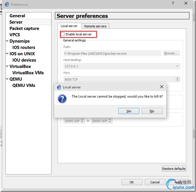

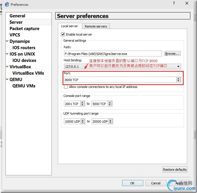

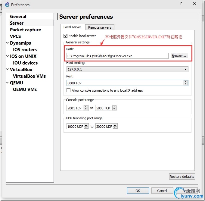

  如上图所示,切换到”server“配置选项卡,可以对”本地服务器”和“远程服务器”进行配置,下面分别介绍本地服务器和远程服务器的作用。
  本地服务器配置选项解释:
  ”Enable local server“:如果去掉前面的勾的话会弹出下面提示对话框:
  因为本地服务器是Dynamips运行的本地资源,如果禁用本地服务器的话就相当于禁用了Dynamips的IOS模拟运行环境。所以通常情况下该功能是启用的。

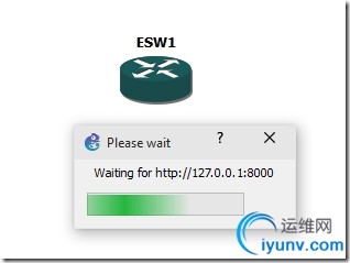

  如上图所示,在禁用了”本地服务器“的情况下启动网络模拟设备的话,会一直在进行到本地服务器http://127.0.0.1:8000的连接而无法启动设备。
  下图是对”本地服务器“各参数的详细的解释:

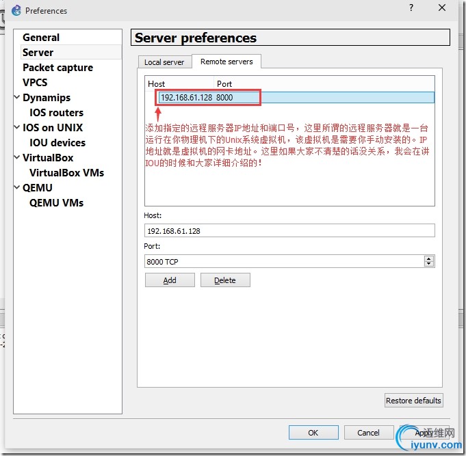

  远程服务器配置参数解释:
  如下图所示,远程服务器配置选项卡,默认情况下服务器列表是空的,需要我们手动添加:

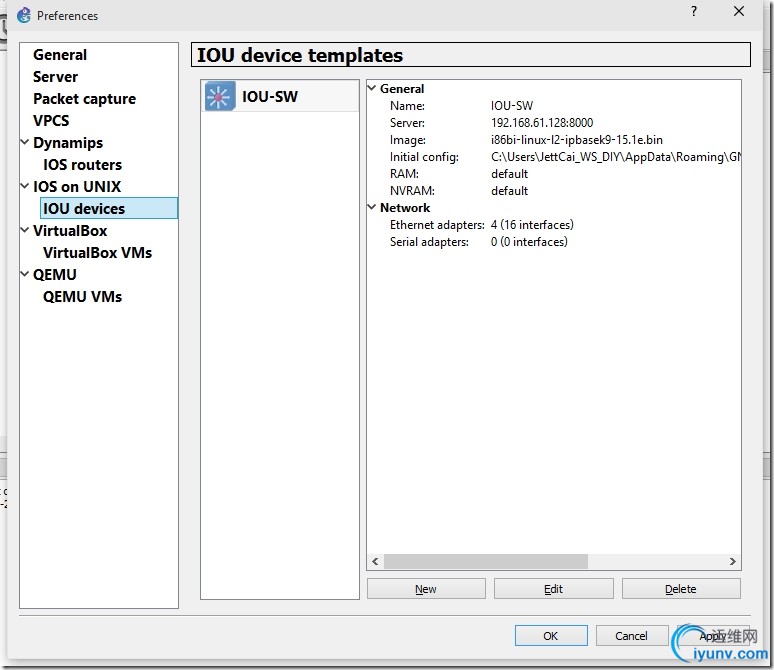

  如上图所示,我指定了192.168.61.128的IP地址作为GNS3的远程服务器IP地址,也许大家比较好奇该地址的配置有没有需要注意的地方,答案是有的,只要把该IP地址指向IOU虚拟机的IP地址即可。
  其实这个地方目前是为IOU的设置而留的。你简单的可以认为GNS3不但可以利用本地的Dynamips作为IOS运行服务器,它还可以指定远程的一台Unix虚拟机作为GNS3的服务器,让该服务器来运行思科的模拟IOS即IOU(IOS running in Unix)。IOU的目的是让大家可以利用占用物理机计算和存储资源较小的Unix系统来运行思科的IOS(包括交换机IOS)从而实现大型和复杂的网络互联配置实验。

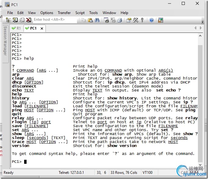

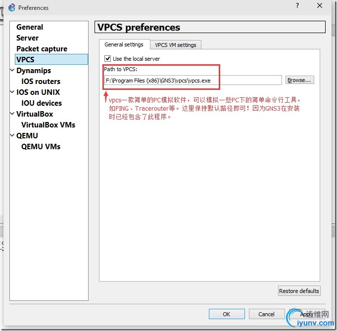

  VPCS模拟软件的配置

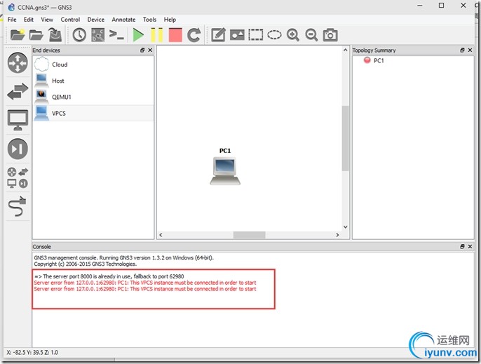

  这里需要注意的是:VPCS需要和其他设备互联时才可以启动,如果单独启动它的话会收到下面提示:

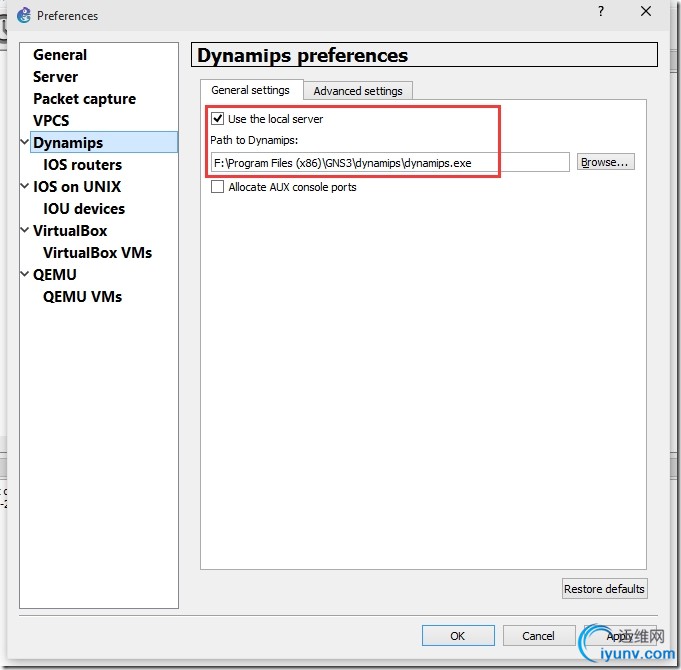

  Dynamips的配置
  本地服务器核心程序,IOS的模拟运行环境,保持默认配置即可。

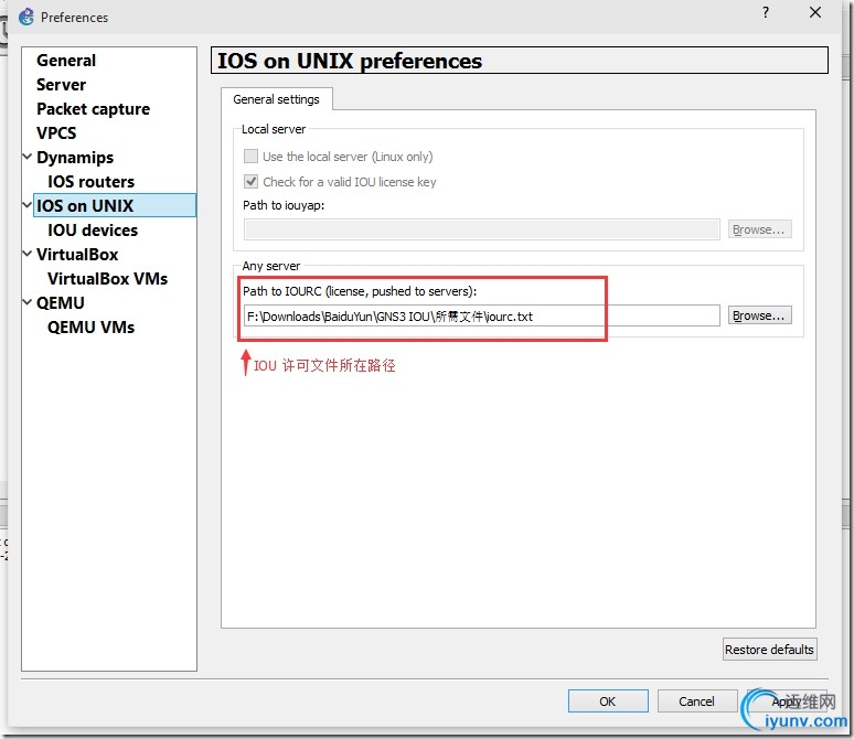

  IOU配置部分
  IOU devices和IOS routes这两个配置差别不大,都是GNS3构建模拟设备的核心步骤。只不过前者IOS routes是针对本地服务器的IOS模拟运行环境而言;后者IOU devices是针对远程服务器IOU 模拟运行环境而言。

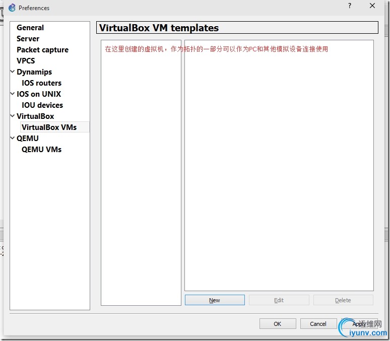

  VirtualBox配置选项
