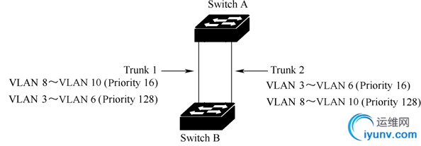

12.2.1  使用STP端口优先级进行负载均衡的配置示例    当在一个交换机上的两个端口形成环路时,交换机使用STP端口优先级来决定哪个端口是启用状态,哪个端口又是阻塞状态的。可以在平行的中继端口上设置优先级,以便这个端口可以承载指定VLAN上的所有通信流,而在另一条中继链路承载其他VLAN的通信。在一个VLAN中,具有更高优先值的中继端口将转发该VLAN中的通信流,而同一VLAN中优先值低的中继端口将对VLAN保持阻塞状态,使同一时间只有一个中继端口发送或者接收一个VLAN中的所有通信流。这种利用STP端口的不同优先级实现不同VLAN的负载均衡的配置思路如下:(1)把交换机间连接的STP端口配置为二层中继端口;(2)把互联的两台交换机配置VTP服务器模式,使用VTP在不同交换机间中继VLAN配置信息(当然也可以不启用VTP,采用手动配置方式);(3)分别把两台交换机上的不同中继端口为不同VLAN配置不同的VLAN端口优先级,以实现VLAN通信的分流。但要注意,这种负载均衡方案只应用于多条中继链路连接在同一对交换机上的情况下。  在如图12-1所示的示例中,互联的Switch A与Switch B之间有两个中继连接(Trunk 1和Trunk 2)。现在实现Switch A与Switch B之间的Trunk 1中继链路上只允许VLAN 8~VLAN 10的通信通过,而在Trunk 2中继链路上只允许VLAN 3~VLAN 6的通信通过。
图12-1  使用STP端口优先级进行负载均衡的拓扑示例为了达到这个目的,需要进行如下配置:  l   在VLAN 8~VLAN 10中分配Trunk 1上的端口优先值为16,优先级更高。
  l   在VLAN 3~VLAN 6的Trunk 1上保持默认的端口优先值128,优先级较低。
  l   在VLAN 3~VLAN 6中分配Trunk 2上的端口优先值为16,优先级更高。
  l   在VLAN 8~VLAN 10的Trunk 2上保持默认的端口优先值128,优先级较低。
  这样一来,Trunk 1只承载VLAN 8~10的通信,而Trunk 2只承载VLAN 3~VLAN 6的通信(优先值数越低,优先级别越高)。通过生成树协议可以实现在当前活动的中继链路失效,则具有更低优先级的中继链路会接替原来正常的中继链路的工作,承载以上所有VLAN的通信流。继续保持在所有中继端口都没有重复的通信流发生。
