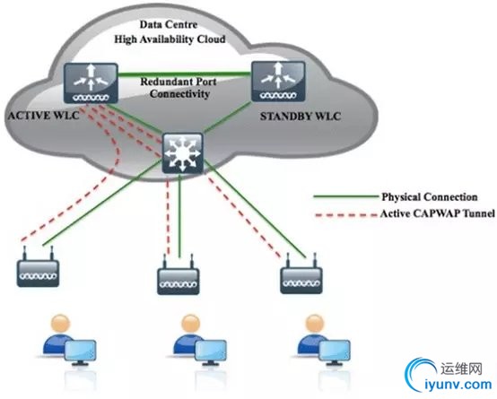

  通过WLC上的RP端口进行HA连接,如图所示:
  1)  冗余管理接口(RedundancyManagement Interface)
  这个接口的IP地址应该和管理接口IP地址配置在同一个子网里。这个接口的作用是通过RP接口发送的keepalive消息来确认活动的WLC的状态。通过对WLC状态的情况来决定是否进行设备切换。
  2)冗余端口(Redundancy Port)
  在新的HA架构中,这个接口是一个非常重要的角色,它负责活动WLC和备份WLC之间配置同步,为了检查冗余端口的可达性,每隔100msec发一次UDP包,实时监控设备状态。
  当配置完冗余管理接口时,系统会自动生成一个冗余端口,IP地址格式为:169.254.X.X,如图:

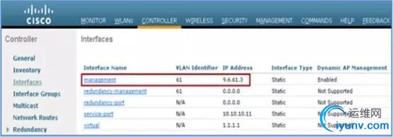

  1)两台WLC管理接口IP必须在同一子网
  WLC1:
  WLC2:

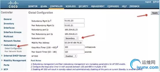

  2)HA默认是禁用的。打开HA后,配置本地冗余管理接口IP地址和对端冗余管理接口IP地址。
  WLC1:
  WLC2:

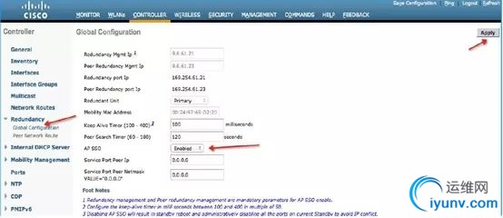

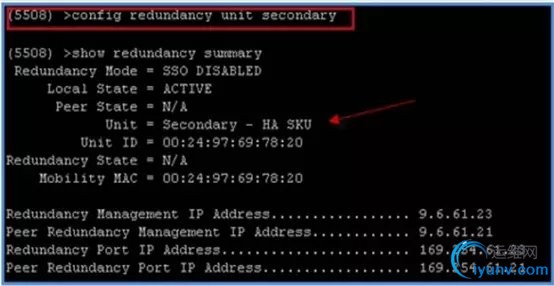

  3)配置WLC一个是Primary模式,一个是secondary模式.
  WLC1:
  WLC2:

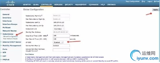

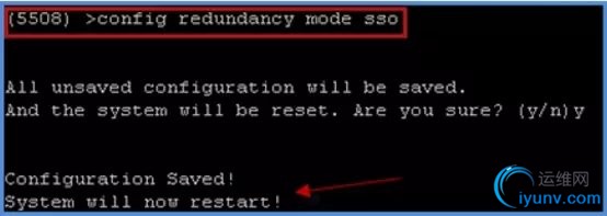

  4)打开AP SSO模式,开启后设备将重启
  WLC1:
  WCL2:

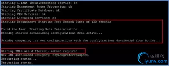

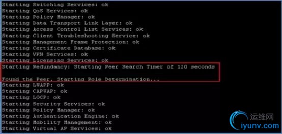

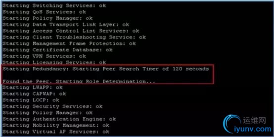

  5)启用SSO后,WLC设备将重启确认自己的角色,热备WLC将从活动WLC更新配置,以下是启动这两个WLC的日志:
  WLC1:
  WLC 2 在第一次重新启动后启用SSO:
  WLC2启动完以后会变成热备状态。

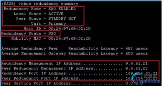

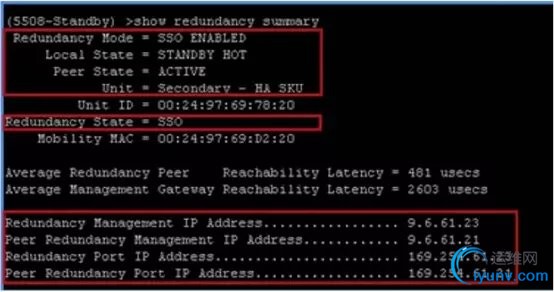

  a. WLC 1: Monitor > Redundancy > Summary:
  b. WLC 2, 通过控制台连接:
  WLC1:
  WLC2:
  WLC1:
  WLC2:
  WLC1:
  WLC2:

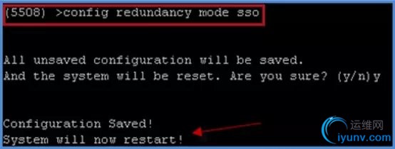

  WLC1:
  WLC2:
  WLC 2在第一次重新启动后启用SSO:
  WLC2启动完以后会变成热备状态。
  6)检查HA状态。
  a. WLC 1:Monitor > Redundancy > Summary:
  b. WLC 2, 通过控制台连接:
