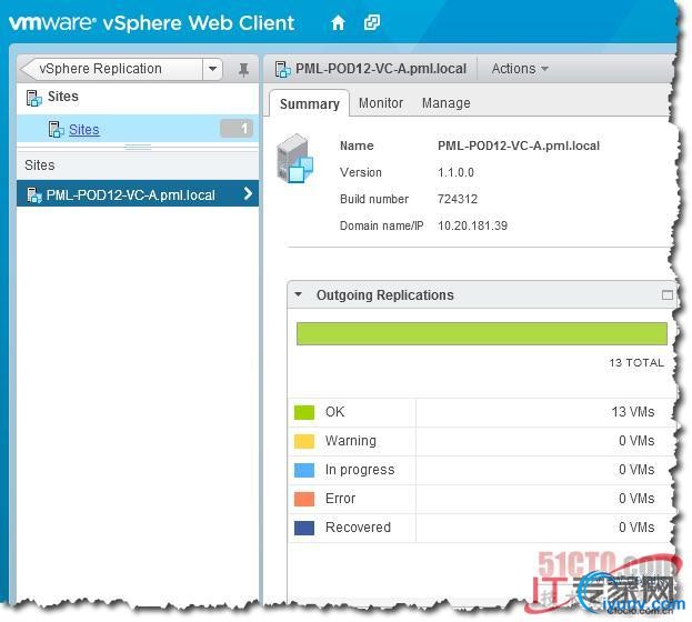

统一管理vSphere Replication的功能通过vCenter Server Web客户程序来提供。该客户程序提供了一个共同、统一的屏幕,便于了解虚拟数据中心管理的方方面面,包括保护的许多方面,比如复制、备份和恢复。
DSC0000.jpg     图1:vSphere Replication通过vCenter Server Web客户程序来管理。

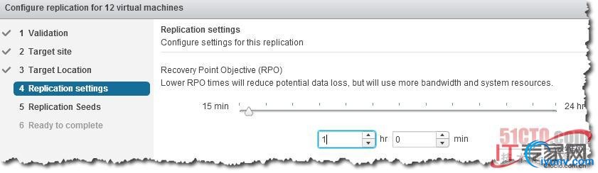

这个过程的一部分就是选择Recovery Point Objective(恢复点目标),恢复点目标会告诉vSphere Replication允许获取多旧的虚拟机副本。然后,它会试图复制数据,以便始终满足恢复点目标,从而确保你的虚拟机数据根本不会早于为配置成复制的每个虚拟机定义的策略。
DSC0002.jpg     图3:设置恢复点目标,以便按你定义的特定时间间隔来复制数据。
