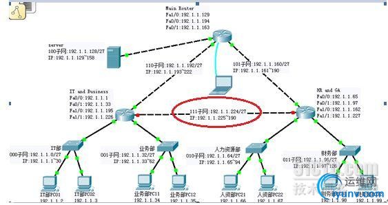

前面介绍了静态路由的优点,但静态路由有一个明显的缺点就是缺乏缩放能力。静态路由还有一个缺点就是不能自动适应网络拓扑的变化,尤其是在有冗余路径的情况下。如本实验的图:
  像这种情况就要用到动态路由。
