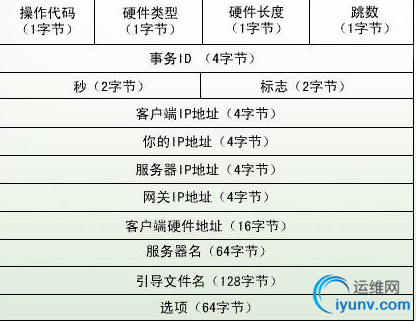

  DHCP(Dynamic Host Configuration Protocol,动态主机配置协议)是IETF为实现IP的自动配置而设计的协议,它可以为客户机自动分配IP地址、子网掩码以及缺省网关、DNS服务器的IP地址等TCP/IP参数。了解DHCP工作过程可以帮助我们排除有关DHCP服务遇到的问题。DHCP 协议是基于UDP层之上的应用,dhcp使用udp携带报文,udp封装在ip数据包中发送。我们先来看下dhcp报文格式
  OP:若是client送给server的封包,设为1,反向为2;
  Htype:硬件类别,ethernet为1;
  Hlen:硬件长度,ethernet为6;
  Hops:若数据包需经过router传送,每站加1,若在同一网内,为0;
  Transaction>  Seconds:由用户指定的时间,指开始地址获取和更新进行后的时间;
  Flags:从0-15bits,最左一bit为1时表示server将以广播方式传送封包给 client,其余尚未使用;
  Ciaddr:用户IP地址;
  Yiaddr:客户IP地址;
  Siaddr:用于bootstrap过程中的IP地址;
  Giaddr:转发代理(网关)IP地址;
  Chaddr:client的硬件地址;
  Sname:可选server的名称,以0x00结尾;
  File:启动文件名;
  Options:,厂商标识,可选的参数字段

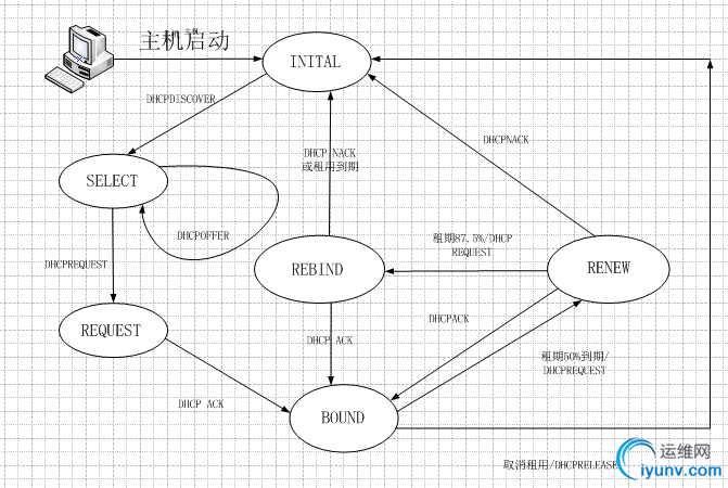

  下面我们主要说下客户机从dhcpserver获取ip的过程,它处于6中状态分别是初始状态,选择状态,请求状态,绑定状态,重新获取状态,重新绑定状态。我们就结合我下面画的这张图好好说下
  1.主机启动,dhcp处于INI状态为了获取ip地址,DHCP客户机初始化TCP/IP,通过UDP端口67向网络中发送一个DHCPDISCOVER广播包,请求租用IP地址。该 广播包中的源IP地址为0.0.0.0,目标IP地址为255.255.255.255;包中还包含客户机的MAC地址和计算机名,本地所有的dhcpserver会收到这个报文,数据包中的目标端口设为BOOTP67端口。这时dhcp会处于select状态。
  2.处于select状态的主机会接受dhcpserver发来的dhcpoffer报文,每个报文中会包含为客户机配置的信息以及server为客户机提供的租用ip,一般主机会受到零个或者多个offer报文(一般主机会响应第一个offer报文),并与server协商相关事宜,为此主机会发送一个dhcpquest报文,并进入request状态。
  3.dhcpserver会给客户机一个ack的确认信息,这时一个dhcp获取过程结束。主机进入BIND稳定状态。
  4.假如主机不需要ip地址或者需要换个ip,这时主机会发送一个dhcprelease报文向dhcpserver,这时主机重新处于初始状态。
  5.一般服务器给客户机的ip地址都有租期,时间长短不等,而dhcp主机会有3个计时器,当择期过半50%,这时主机会发送一个dhcprequest报文要求续租进入renew状态,serverdhcp会响应这个报文发送ack确认信息,这时dhcp会重新进入BOND状态。
  6.假如dhcpserver没有响应主机的请求,等租期到了87.5%这时主机会重新发送dhcprequest报文要求续租,主机进入rebind状态,假如这时候dhcpserver不高兴(ip地址不够用)发送来一个否确认信息,这时主机会重新进入初始状态再次按照1——4步骤重新申请ip。假如收到ack老大的确认续租成功,说明这个ip我们还可以继续使用。没有响应,我们的主机只有等到我们ip租期耗尽,重新进入初始状态重新获取。

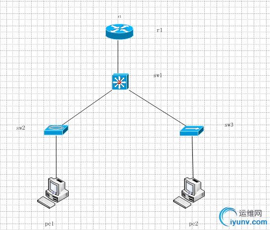

  我主要说下vlan间的hdcp配置
  sw1(config)#service dhcp
  sw1(config)#ip dhcp pool dhcp1
  sw1(dhcp-config)#network 20.1.1.0 255.255.255.0
  sw1(dhcp-config)#default-router 20.1.1.1
  sw1(dhcp-config)#lease 7
  sw1(config)#ip dhcp pool dhcp2
  sw1(dhcp-config)#network 40.1.1.0 255.255.255.0
  sw1(dhcp-config)#default-router 40.1.1.1
  sw1(config)#ip dhcp excluded-address 20.1.1.1 20.1.1.10
  sw1(config)#ip  dhcp  excluded-address  40.1.1.1  40.1.1.10
  sw1(config)#vlan 10
  sw1(config-vlan)#exit
  sw1(config)#vlan 20
  sw2(config)#int f0/1
  sw2(config-if)#switchport mode access
  sw2(config-if)#switchport access vlan 20
  sw2(config-if)#exit
  sw3(config)#int vlan 40
  sw3(config-if)#ip address 40.1.1.1 255.255.255.0
  sw3(config-if)#ip helper-address 50.1.1.5
  sw3(config-if)#exit
  sw3(config)#int vlan 20
  sw3(config-if)#ip address 20.1.1.1 255.255.255.0
  pc1(config)#int f0/1
  pc1(config-if)#ip address dhcp
  pc2(config)#int f0/1
  pc2(config-if)#ip address dhcp
