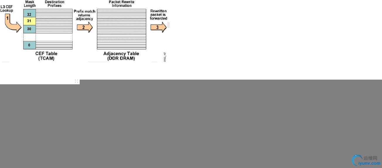

系统一旦发现邻接关系,就将其写到邻接表中,邻接序列随时都在生成,每次生成一个邻接条目,就会为那个邻接节点预先计算一个链路层头标信息,并把这个链路层头标信息存储在邻接表中,当决定路由时,它就指向下一网络段及相应的邻接条目。随后在对数据包进行CEF交换时,用它来进行封装。
CEF表是从路由表得来,邻居表是使用ARP解析得来的。
需要指出的是,CEF的转发信息不是存储在cache里的,因此也不存在过期作废或定时刷新,只有根据路由表的变化而进行的更改,通常很稳定。而且转发信息是从路由信息经过一定处理后转换过来的,也就是说,如果在转发信息里找不到某个数据包的转发信息,那么也不用费心到路由那里去了,因为那里肯定也没有。这个数据包的下场不是被扔掉就是转到其他转发线程中去,转发信息等于是路由信息针对于硬件转发的一个变形。

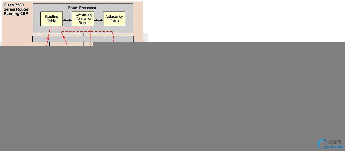

  这样的结构布局保证了路由功能和交换功能的分离(软件上)。路由功能只处理三层以上信息,如路由信息处理、策略等,然后形成一个路由表,再根据这个路由表生成相应的转发信息。转发功能很明确,就是根据这些转发信息来工作,没有相关信息就拒绝。而不象MLS那样,遇到不认识的还得回头找路由问明白,那样降低了转发效率。 CEF在软件形式上实现了路由和交换功能的分离,而并不意味着路由器物理结构上的分离,所以它也可以在一些多层交换机和低端的路由器上实施。

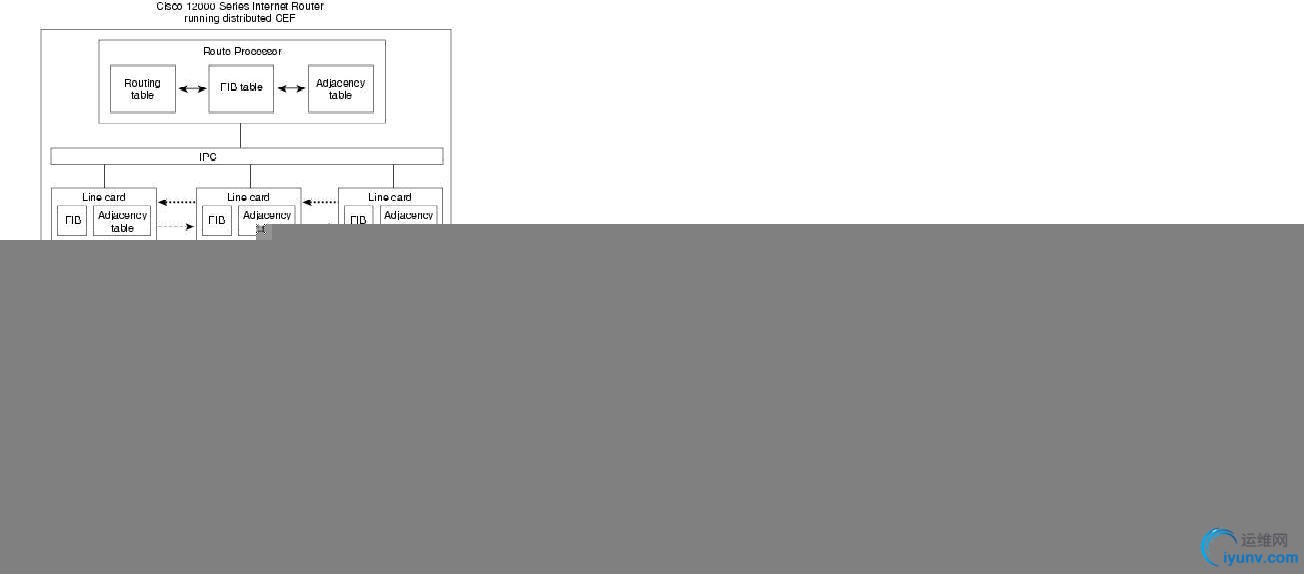

CEF有两种模式:集中式和分布式。集中式允许一个路由处理模块运行特快交换,即FIB和邻接表驻留在路由处理模块中,当线路卡不可用或不具备分散CEF交换的功能时,就可使用集中CEF交换模式。
分布式(一般记作dCEF)允许路由器的多个线路卡(VIP)分别运行特快交换功能,前提是线路是VIP线路卡或GSR线路卡。中央路由处理器完成系统管理/路由选择和转发表计算等功能,并把CEF表分布到单个线路卡;每个线路卡维护着一个FIB和邻接表的相同的拷贝。线路卡在端口适配器之间执行快速转发,这样,交换操作就无需路由交换模块的参与了。DCEF采用一种“内部过程通信”机制来保证路由处理器和接口卡之间FIB和邻接表的同步。
