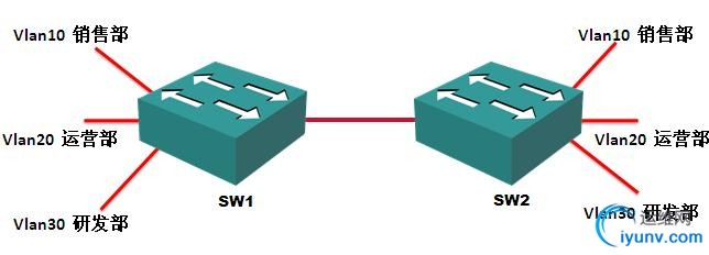

看了wbyyy的单臂路由实验,在实验中用到了ISL封装,还有另外一种封装叫做802.1Q。我们来谈谈ISL与802.1Q有什么区别。  首先说说他们的功能。
  他们的功能都是实验交换机之间传输多个vlan信息的。
  举个例子:
  假如这个时候Sw1上销售部的一个名员工与Sw2上的销售部员工发了个消息hello.而同一时间Sw1上研发部的一个名员工与Sw2上的研发部员工也发了个消息hello. 交换机1和交换机2怎么区分哪句hello是销售部,哪句是研发部的呢?在中间链路上默认是不能支持传输多个vlan信息的.现在启用了802.1Q或者ISL封装,就相当于打了个标记.比如 vlan10| hello 或者 vlan20 |hello 就可以区分了.802.1Q和ISL就是做这个操作.
  下面说说他们的区别:
  1. ISL是Cisco的一个私有协议,与EIGRP一样,只有Cisco的设备才能够使用,与其他厂商不兼容。
  802.1Q是工业标准。所有的厂商都能够使用,比如H3C,Cisco,Juniper,爱立信等。
  2. 他们的封装方式不一样。802.1Q是在不破坏原数据帧的情况下在中间插入了区分Vlan的信息;而ISL相当于在外面再打了一层包.在原数据帧的头尾都加了东西。
  3. 因为封装的形式不同,导致ISL与没有做ISL封装的普通数据帧无法识别,无法通信;而802.1Q没有破坏原数据帧结构,所以802.1Q可以与没有做Trunk封装的标准数据帧兼容,正常通信。
  结论:802.1Q比ISL好用。所以尽可能的使用802.1Q封装。而且ISL的私有性也决定了它使用的会比标准少。
