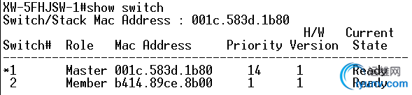

  show switch 显示堆叠交换机的汇总信息

  switch#show switch
