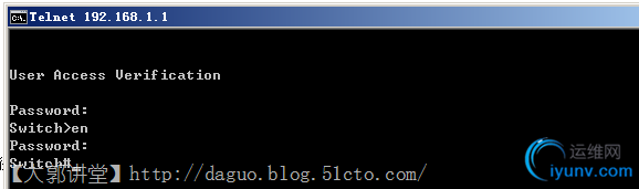

  3、 使用客户端Telnet交换机管理地址;

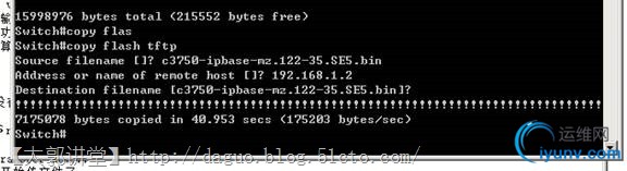

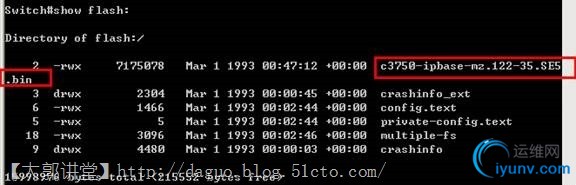

  4、 执行 show flash: 记录IOS名称,本案例为c3750-ipbase-mz.122-35.SE5.BIN
  5、 执行 copy flash tftp 回车,在提示输入源文件名处粘贴上一步复制的文件名回车,本案例为c3750-ipbase-mz.122-35.SE5.BIN,在弹出确认目标文件名处保持默认回车;此时Telnet窗口显示“!”号,TftpServer窗口显示“#”表示正在下载IOS,大约2分钟左右完成;

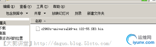

  6、 传输完成后Telnet及TftpServer窗口均有提示,在指定的TftpServer根目录可以看到已近下载成功的c3750-ipbase-mz.122-35.SE5.BIN文件;

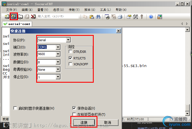

  1、 使用Console线链接交换机,使用带有xmodem功能的终端软件登录(例如超级终端或SecureCRT);
  2、 点击软件左上角的“快速链接”按钮,在弹出的对话框中如下填写,协议:Serial、波特率:9600其他选项保持默认,点击右下角“链接”;

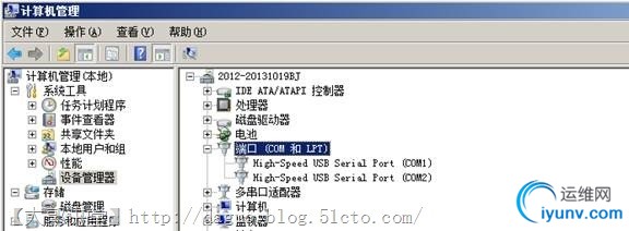

  3、 端口可以通过设备管理器查看;

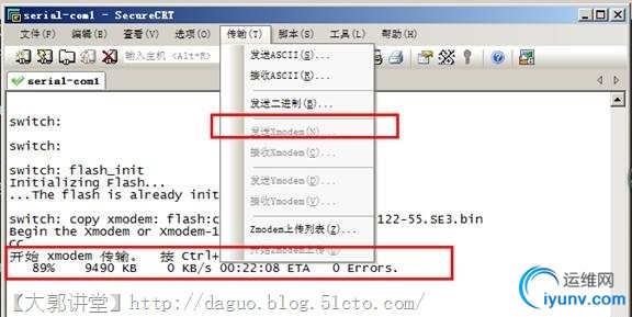

  10、当出现C的字母的时候选择CRT终端菜单栏中“传输>发送Xmodem”然后指定已经存储到本地后缀名为.bin的IOS文件开始传输;
  11、传输速度比较缓慢,傳送完畢後提示: File "xmodem:" successfully copied to ....;
