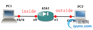

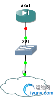

  ·配置Telnet接入
  如图,配置
DSC0000.jpg Cisco ASA的远程管理">

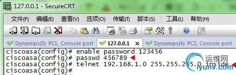

  1配置允许Telnet接入
  必须先配置远程登录密码,特权模式密码可以不配置,然后指定可以连接的地址

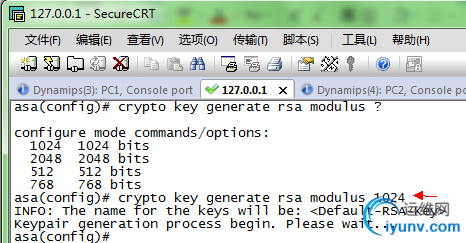

  2生成密钥对
  生成密钥对的长度,可以是1024、2048等
DSC0004.jpg Cisco ASA的远程管理">

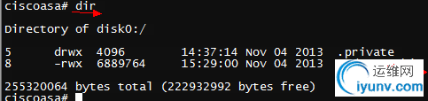

  查看是否支持(有没有ASDM映像),如果没有ASDM映像,需要上传到ASA的Flash中;如图

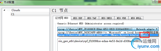

  使用GNS3模拟的ASA中是没有ASDM的,这里上传一个ASDM映像;使用虚拟机搭建一个FTP服务器,将ASDM映像复制到FTP根目录;这里可以使用GNS3中的云设备与虚拟机连接,从而让ASA可以访问到FTP服务器
  给云设备添加V1接口,虚拟机FTP也是V1接口,保证同一网段

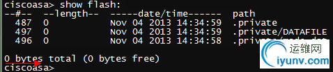

  使用asa802-k8.initrd的ASA模拟器时,启动后需要根据提示执行以下命令,否则Flash容量为0,无法上传ASDM
DSC00011.jpg Cisco ASA的远程管理">
  执行完后第一次查看Flash还是为0,必须重启才能生效
DSC00012.jpg Cisco ASA的远程管理">

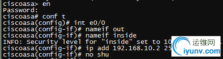

  配置地址和FTP同一个网段
DSC00014.jpg Cisco ASA的远程管理">

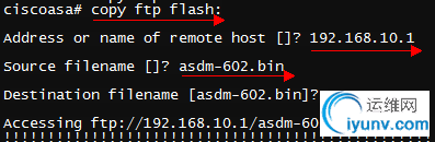

  复制FTP中的ADSM到Flash中
DSC00015.jpg Cisco ASA的远程管理">

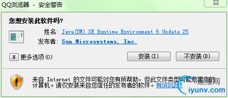

  有两种管理方式,一种是以应用程序的方式运行ASDM,单击第一个选项开始下载安装文件;一种是直接已web的方式运行ASDM
  这里选择web的方式;接下来会提示,使用ASDM必须先安装下面所示的支持软件;联网的情况下单击安装开始安装即可,没有联网要提前下载安装
DSC00021.jpg Cisco ASA的远程管理">
