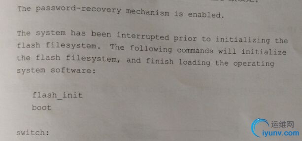

  步骤一,因为Cisco交换机的出厂设置是没有密码的,所以可以重启交换机(拔掉交换机的插头,然后重         新连接)立即按住交换机上的“mode”键。当看到配置界面显示(如图)

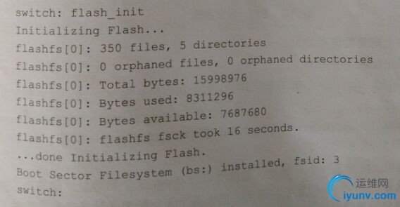

  步骤二,使用“flash_init”命令初始化Flash
