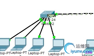

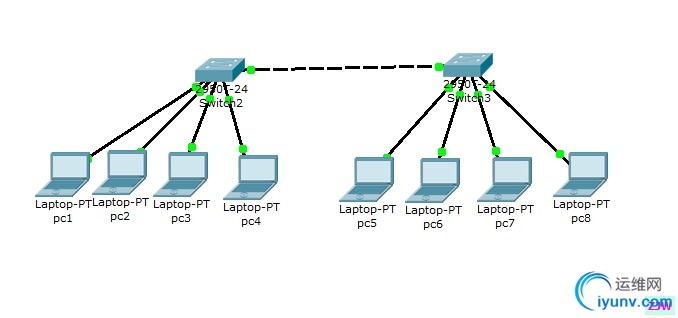

  今天我们来讲一下局域网中交换机的配置。首先做好拓扑图
  实验要求:

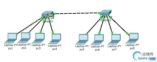

  1、  按图示要求在packet tracer内作好拓扑图,并给各PC机配上所要求的IP地址
  下面来看一下图形:
  从左到右依次pc机ip
  Pc1: 192.168.1.1        pc2: 192.168.1.2
  Pc3: 192.168.1.3        pc4: 192.168.1.4
  Pc5: 192.168.1.5        pc6: 192.168.1.6
  Pc7: 192.168.1.7        pc8: 192.168.1.8
  交换机ip
  Swch2 192.168.1.111
  Swch3 192.168.1.222
  以上子网掩码都为 255.255.255.0

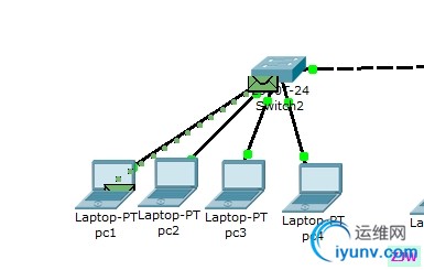

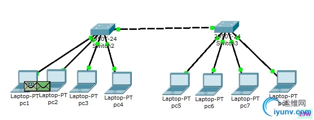

  使用pc1 ping pc8
  第一步:ping pc8
  准备发送数据包,此时源mac地址是192.168.1.1,目的地址是192.168.1.8

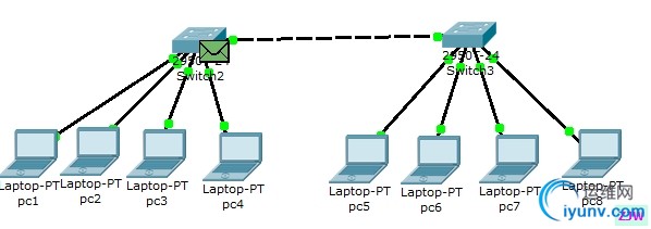

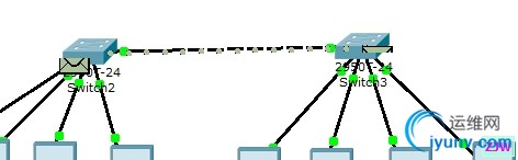

  发送数据到交换机2。则此时交换机2地址学习,将源地址192.168.1.1保存到CAM表中,与交换机的2端口相连接,然后转发,

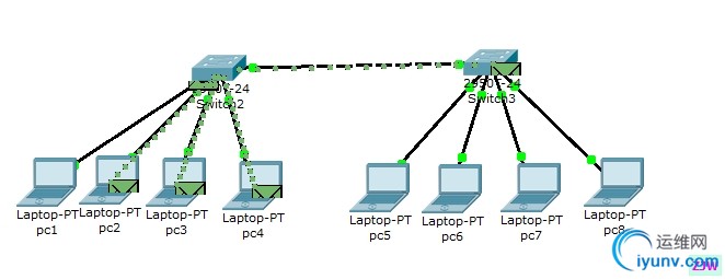

  交换机地址学习。知道pc1的源地址了。不知道目的地址,所以以泛洪的形式转发,如下图

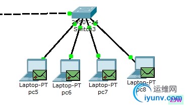

  左边pc2--pc7都不是,已经丢弃,如下图

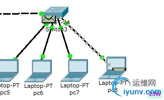

  然后pc8发现此数据是自己的,解封,交给上层处理,继续转发,此时源MAC地址为192.168.1.8目的地址为192.168.1.1,,交换机3地址学习将pc8的地址学习到CAM表中,

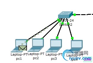

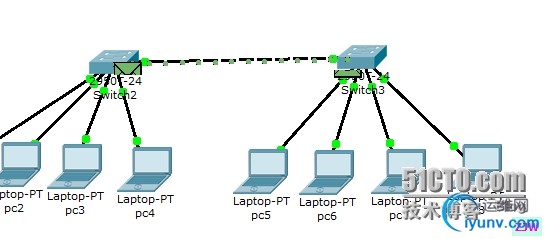

  然后转发,,因为已经知道目的地址和源地址了,此数据为已知单播帧,所以不会在以泛洪的形式发送了。。发送到交换机2,因为交换机2有192.168.1.1的地址,
  再转发,交换机直接发送到pc1,不会发送到其他pc机了

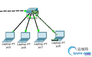

  然后在看一下,转发就是交换机和pc8发送的过程,过滤则是已经知道目的,不会以泛洪的形式发送,指定的发送文件,把其他的地址过滤掉了,不发送给其他pc机,
  过滤的过程

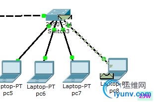

  发送给交换机3,不发送给其他pc机
  交换机3知道目的之地址在哪一个端口,直接发送给pc8不发送给pc5-7
  看下面返回转发都是单线发送,

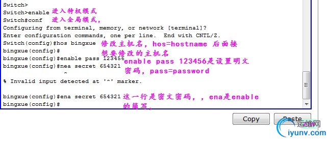

  在两交换机上配置主机名、各种密码、各接口速度、双工及标示,并给交换机配上所给的IP地址。
  练习进行各模式间的切换,练习使用帮助功能、熟悉ios系统环境

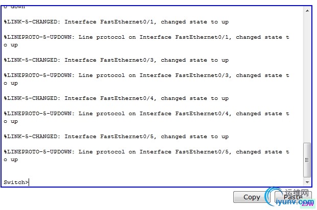

  查看配置文件,查看接口信息,简要查看接口IP信息。

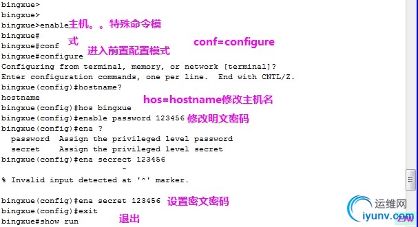

  点击交换机2,出现这个画面,

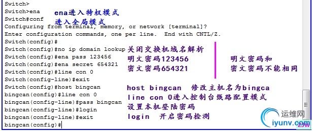

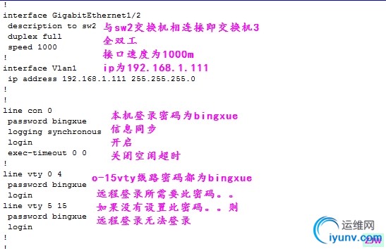

  基本配置如下:
  接下来我们来详细看一下如何修改主机名,密码,设置接口速度,IP等等···

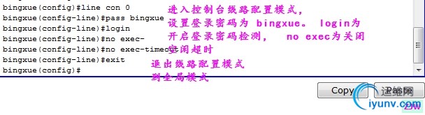

  下面配置控制台线路,设置登录密码,关闭空闲超时,这个登录密码是本机登录需要的密码。。

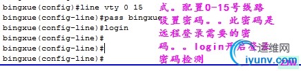

  现在在设置一下远程登录的密码。

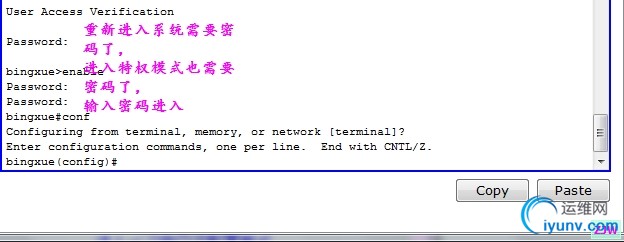

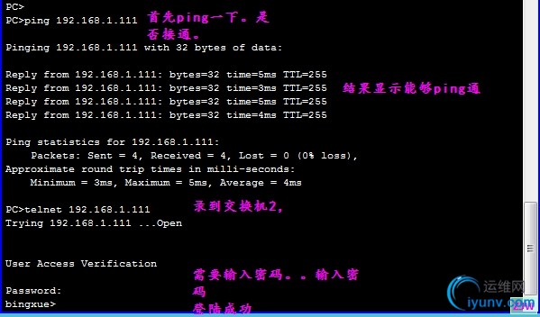

  下面用pc1来登录一下试试
  下面来检验一下,看看本机密码是否设置成功,右下图可知密码设置成功

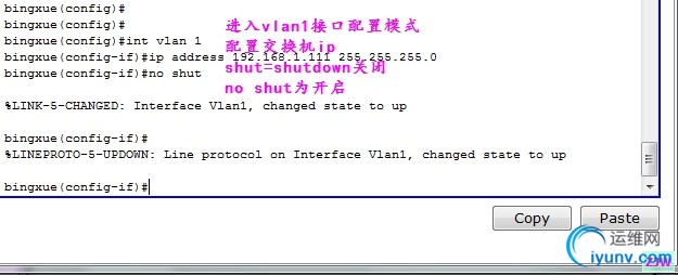

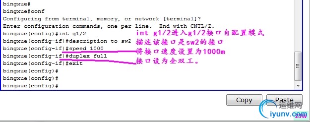

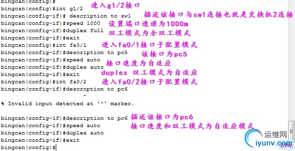

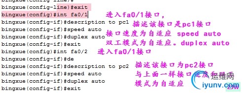

  下面来设置交换机IP和接口速度,和双工
  再来配置一下几个pc机的接口速度和双工

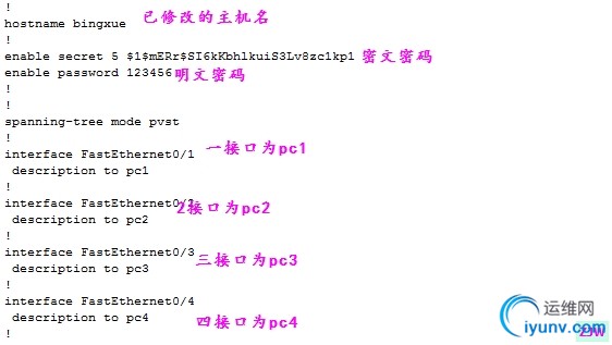

  好了查看一下交换机2的配置

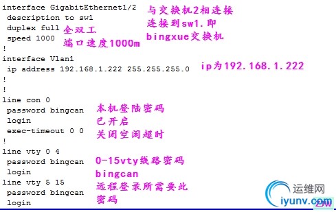

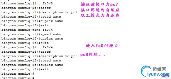

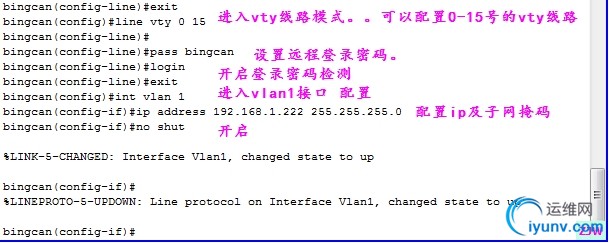

  下面再来配置交换机3
  修改主机名 配置登录密码,
  配置远程登录密码 要进入vty线路模式配置。。

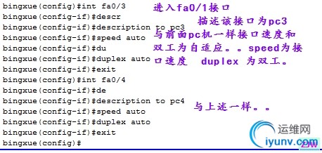

  配置接口网速机双关

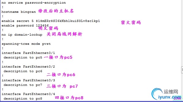

  来查看一下交换机3的配置
  好了,,pc机都配置完了。。交换机也配置好了。。完工。。
