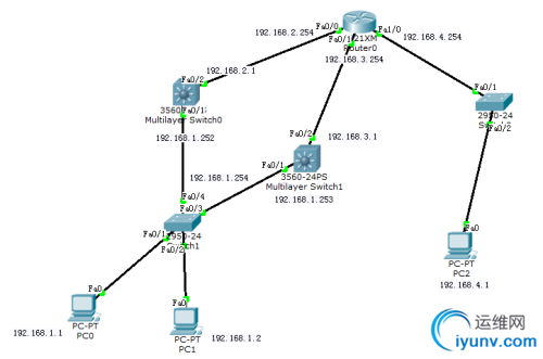

  下面是实验详解:
  三层交换机0配置快速以太网接口f0/2:
  Switch(config)#interface fastEthernet 0/2
  Switch(config-if)#no switchport
  Switch(config-if)#ip address 192.168.2.1 255.255.255.0
  Switch(config-if)#no shutdown
  Switch(config-if)#exit
  当然啦三层交换机1配置以太网接口f0/2同理。
  Switch(config-if)#ip address 192.168.3.1 255.255.255.0
  由于HSRP的配置必须在网关上配置那么就分别在两台三层交换机的VLAN1上配置IP地址,就是下面那两台主机的网关地址。
  配置命令如下:
  Switch(config)#interface vlan 1
  Switch(config-if)#ip address 192.168.1.252 255.255.255.0
  同理三层交换机配置如下:
  Switch(config-if)#ip address 192.168.1.253 255.255.255.0
  这里为什么没有配置192.168.1.254呢,是因为192.168.1.254作为HSRP的虚拟网关地址的。下面分别给三层交换机打开路由功能。
  Switch(config)#ip routing
  下面是配置路由器的详细配置步骤:就是分别为路由器的三个接口配置IP地址并启用端口,很简单的:
  Router(config)#interface fastEthernet 0/0
  Router(config-if)#ip address 192.168.2.254 255.255.255.0
  Router(config-if)#no shutdown
  Router(config-if)#exit
  Router(config)#interface fastEthernet 0/1
  Router(config-if)#ip address 192.168.3.254 255.255.255.0
  Router(config)#interface fastEthernet 1/0
  Router(config-if)#ip address 192.168.4.254 255.255.255.0

  下面是重头大戏——配置HSRP热备:
  在活跃三层交换机上配置:
  Switch(config-if)#standby 1 ip 192.168.1.254
  Switch(config-if)#standby 1 priority 200
  Switch(config-if)#standby 1 track fastEthernet 0/2
  Switch(config-if)#standby 1 preempt
  在备份三层交换机上配置:
  Switch(config-if)#standby 1 priority 195
