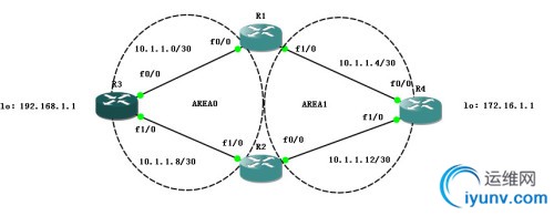

  OSPF网络架构如下:
  R1的配置:
  R1(config)#router ospf 100                                #配置OSPF进程号,只有本地意义
  R1(config-router)#router-id 1.1.1.1                       #指定Router>  R1(config-router)#network 10.1.1.0 0.0.0.3 area 0         #宣告OSPF协议运行的接口和所在区域
  R1(config-router)#network 10.1.1.4 0.0.0.3 area 1
  R2的配置:
  R2(config)#router ospf 100
  R2(config-router)#router-id 2.2.2.2
  R2(config-router)#network 10.1.1.8 0.0.0.3 area 0
  R2(config-router)#network 10.1.1.12 0.0.0.3 area 1
  R3的配置:
  R3(config)#router ospf 100
  R3(config-router)#router-id 3.3.3.3
  R3(config-router)#network 10.1.1.0 0.0.0.3 area 0
  R3(config-router)#network 10.1.1.8 0.0.0.3 area 0
  R3(config-router)#network 192.168.1.0 0.0.0.255 area 0
  R4的配置:
  R4(config)#router ospf 100
  R4(config-router)#router-id 4.4.4.4
  R4(config-router)#network 10.1.1.4 0.0.0.3 area 1
  R4(config-router)#network 10.1.1.12 0.0.0.3 area 1
  R4(config-router)#network 172.16.1.0 0.0.0.255 area 1
