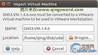

  打开VMware,在菜单中选择"File"->"Open",找到第一节第2部分下载解压缩后的ova文件打开,然后在弹出的对话框中点击"Import";

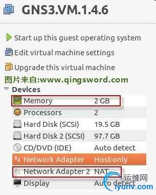

  导入成功后就能看到配置界面,先不要急着开机,根据自己机器的内存调整一下这个虚拟机的内存大小;"Network Adapter2"是NAT方式,暂时用不到,可以在配置页面中将"Connect at power on"取消;

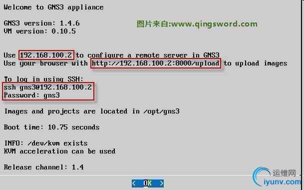

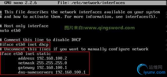

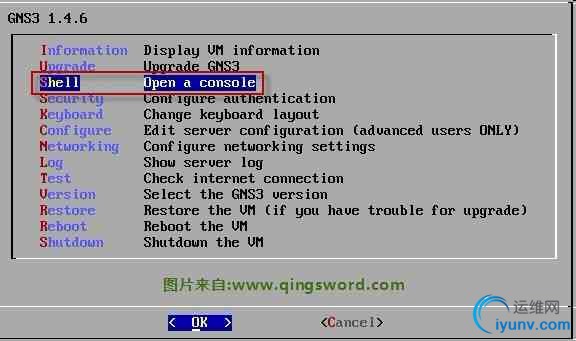

  将第一个红框前面添加#注释掉,将下面的iface静态配置取消注释,并且更改成下图所示,其中的网关地址和DNS地址就是vmnet1的地址,更改完成后按"Ctrl+o"保存,会提示你保存文件,直接默认回车,然后"Ctrl+x"退出编辑,此时虚拟机会自动重启;启动这个虚拟机后,会看到这个IOU的综合信息提示页面,包含了这个IOU第一次启动,使用DHCP从vmnet1获取到的IP地址(本例中这个IP地址是我改过的静态地址,后面会介绍更改方法,最好将它更改成静态IP地址,这样就不需要重复计算IOU的许可号了),这个IOU上传IOS的地址,以及ssh连接密码,如下图;

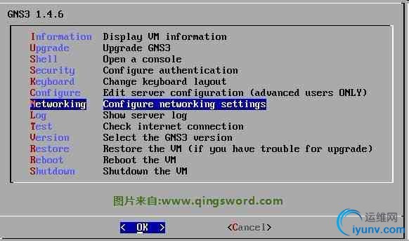

  Ok回车,进入下面的界面,选中Networking配置网络,回车后提示会在更改后重启,继续回车;
  重启之后,在综合信息提示页面发现IP并没有变化,这是这个程序的一个小bug,只需要再重启一次,就能看到IP更改成了192.168.100.2;
  用浏览器打开"http://http://192.168.100.2:8000/upload",重复下图的步骤,将"CiscoIOUKeygen.py"和"i86bi-linux-l2-adventerprisek9-15.1a.bin"这两个文件都上传到IOU中;
  上传完成后,进入IOU的命令界面,选择Shell启动终端(网上有很多朋友说,这个终端老外没有提供root密码,实际上root并没有设置密码,可以使用sudo passwd root来给root创建一个密码);

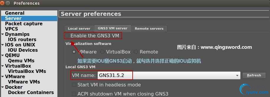

  在GNS3图形界面菜单中选择"Edit"->"Preferences",在Server选项中,首先将"Local server"中本地IP设置成vmnet1这块虚拟网卡的地址192.168.100.2,端口8000,这样就能确保IOU中的交换机与物理机中的路由器进行连接(如果连线的时候提示交换机和路由器不能连接,请检查vmnet1是否被禁用,IP地址是否配置正确);然后去掉"Local GNS3 VM"下面的勾选,如果这里勾选上,每次启动GNS3,VMware也会被启动,并且自动启动其中的IOU虚拟机,我们并不是每次都需要做交换实验,所以不用让VMware每次都一起启动,如果你想让VMware每次都随GNS3启动,可以勾选"Enable The Local GNS3 VM",并将启动虚拟机设置成下面第二张图红框中那样;

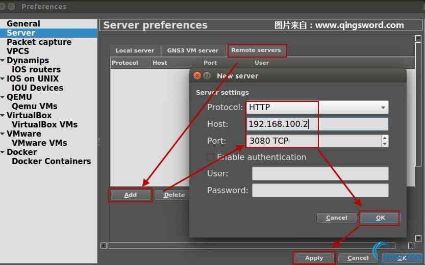

  切换到"Remote Services",添加IOU虚拟机的IP地址和对应端口8000,Server选项就配置完成了;

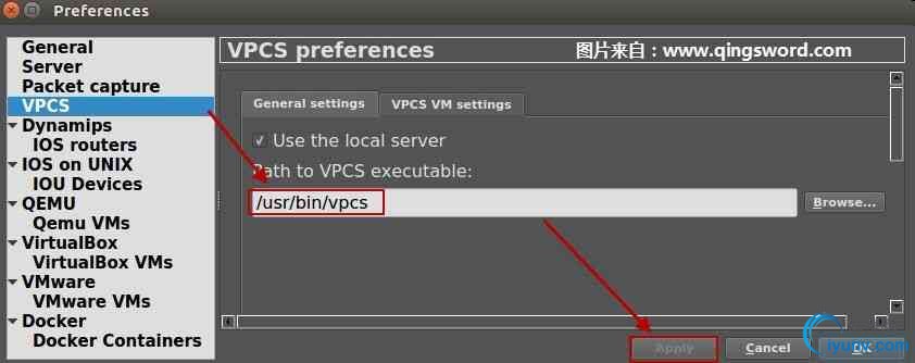

  在VPCS选项中,选择下载的vpcs组件,请先在vpcs所在目录使用终端运行"sudo chmod +x vpcs"命令给vpcs添加可执行权限,本例我将它放在了/usr/bin目录中;

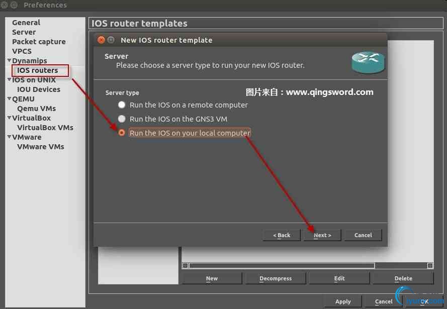

  在"IOS routers"选项中,点击"New"按钮,新增一个IOS,选择在本地运行IOS,通过实验发现,路由IOS直接在物理机运行比在IOU中运行占用资源更少,所以只让交换机IOS在虚拟机中运行就可以了;

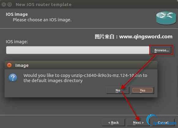

  浏览到第一节中下载的路由器IOS(c3640),GNS3会询问你是否将这个IOS拷贝到默认目录中,如果你存放这个IOS的目录并不包含中文和空格,建议选No,之后可能会弹出一个警告,需要手动设置这个IOS是哪个版本;

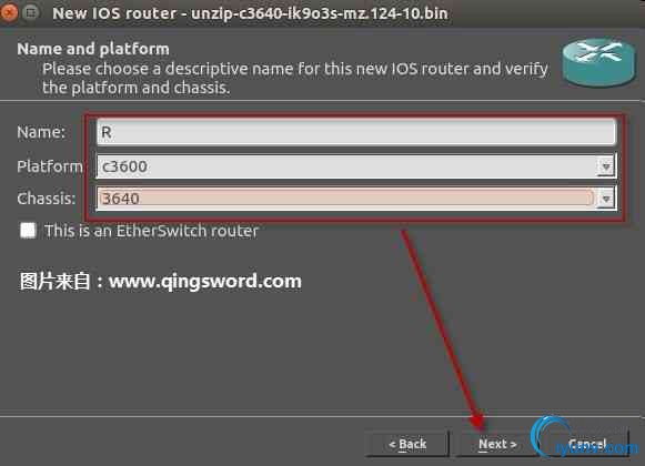

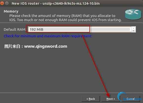

  手动选择IOS的版本,本文中提供的路由器IOS是c3640,然后选择这个IOS运行内存大小,请根据物理机配置调整这个内存,本例直接使用默认内存设置;

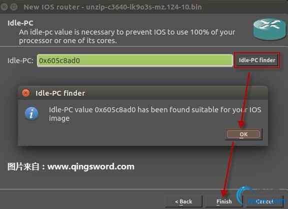

  最后,计算IDLE值,只有计算出这个值,IOS才不会在启动后占用物理机100%的CPU时间,全部配置完成后,回到最初的"IOS Routers"界面,点击"Apply"应用配置;

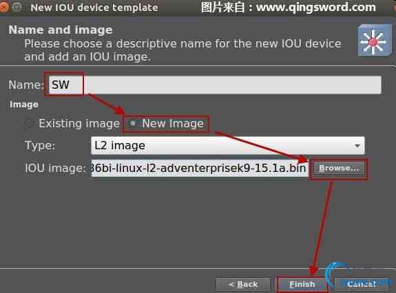

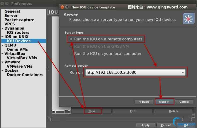

  启动VMware虚拟机中的GNS3.VM,在"IOU Devices"界面中,点击"New",创建远程交换机,选择GNS3.VM虚拟机中我们在第二节已经上传好了的交换机IOS;
  最后,退回到"IOU Devices"界面,点击"Apply"应用配置;

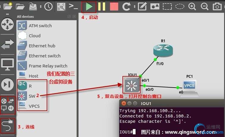

  到这里,我们配置了物理机可运行的路由器,虚拟机中可以运行的交换机,以及可以用于模拟简单PC的vpcs,已经能够完成CCNA全部的实验操作了,除此之外,GNS3还提供了VMware VM选项,可以配置虚拟机模拟复杂PC或Linux防火墙,本文写到这里篇幅已经过长,这一部分的内容就留给读者自己完成吧。
  配置完成后主界面如下,R是我们配置的物理机中可运行的路由器,SW是虚拟机中的交换机,vpcs是简单PC,拖拽到右边区域后,可以连线使用,双击可以弹出对应设备控制台输入命令;
  注意:因为我们没有让VMware随GNS3启动,所以需要使用虚拟机中的交换机的时候,请先手动启动VMware并打开GNS3虚拟机,然后再启动GNS3,才能启动SW,顺序不能颠倒;

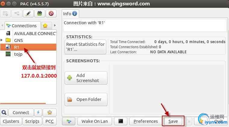

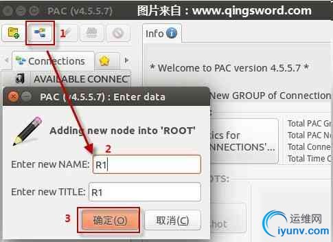

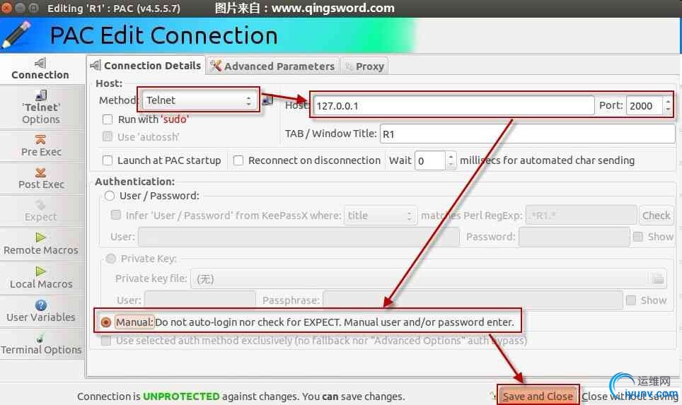

  注意:如果GNS3中"Local server"配置的地址是本例中的"192.168.100.1",那么PAC中的telnet连接地址也要更改为这个IP,而不是"127.0.0.1"。启动后创建新的连接,假设现在GNS3里启动了两台路由R1,R2,根据GNS3的配置我们知道路由的控制端口是从2000开始的,那么R1就对应了2000,R2就对应了2001,以此类推,PAC无法连接IOU中的交换机,IOU中的交换机只能通过双击图标打开控制台配置,下面是使用PAC连接到R1的步骤;
  首先创建新的连接,输入自定义的名称,为了与设备对应,本例输入R1;
  进入配置界面,协议选择"Telnet",IP使用本地回环127.0.0.1,端口2000,选择不需要密码的连接;
  回到主界面就能看到刚才配置的R1连接,点击Save保存连接,以后只要双击R1,就能连接上本地回环的2000端口,对应了GNS3中的路由设备;
  重复上面的步骤,依次可以创建R2,R3等设备,在以后的实验中,使用几个路由,就直接双击几个路由直接就能连接上他们的控制台,十分方便。
