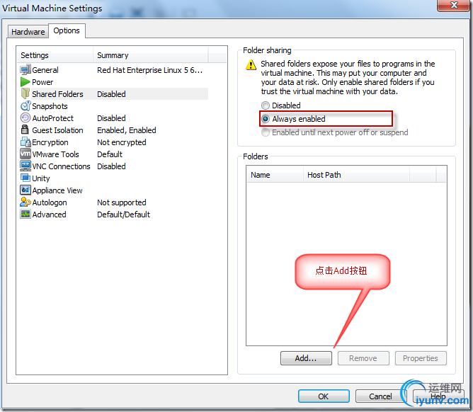

  虚拟机VMware提供了在宿主机与虚拟机系统之间交换文件的共享文件夹(Shared Folder)功能。不管虚拟机操作系统是Linux还是Windows都可用。你可以通过设置( Settings)>共享文件夹(Shared Folder)来设置。但是此功能选项必须要安装虚拟机工具(VMware Tools),否则如下所示,否则该功能选项不可用。

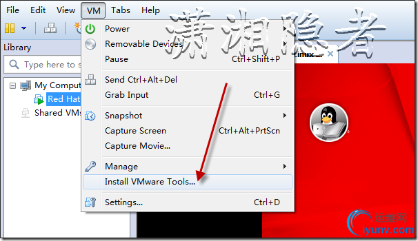

  2:在VM下选择"Install VMware Tools".
   DSC0003.png   然后安装虚拟机组件工具,详细步骤如下所示:

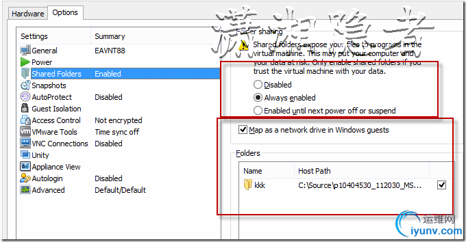

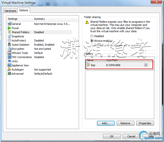

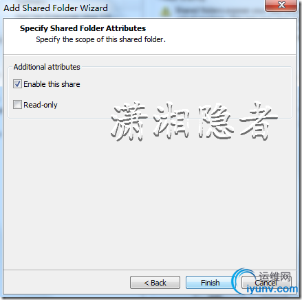

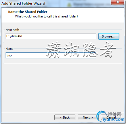

  然后在Options > Shared Folders下选择“Always enabled"选项。当然你也可以选择"Enabled until next power off or suspend"选项
  此时在/mnt/hgfs下就会有一个tmp目录,在主机往E:\VMWARE下拷贝文件就能在Linux系统/mnt/hgfs/tmp目录下访问这些文件了。
  对于虚拟机系统是Windows平台的,可以如下设置。然后接下来也是一些大家所熟知的基本配置.

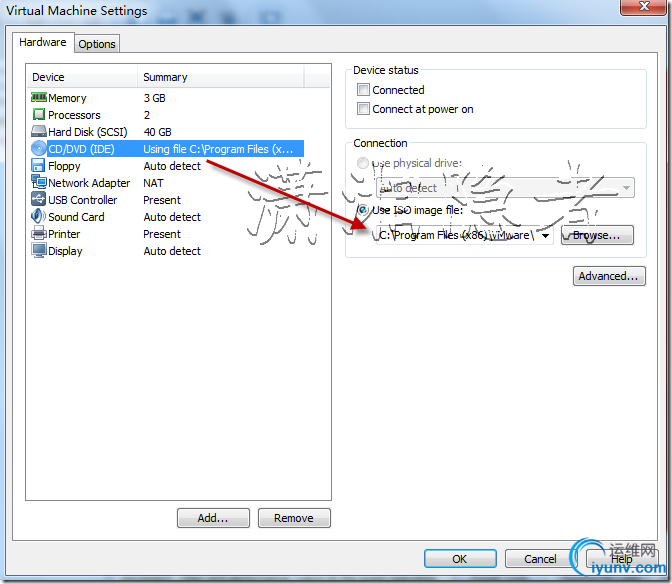

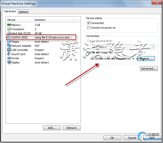

  这种方法有点奇葩,第一次见到这种共享文件的方法,我当时的反应就是居然可以这样共享文件。其实就是利用软件将文件打包成镜像文件,然后在虚拟机设置(Settings)——“CD/DVD(IDE)”里面指定ISO镜像文件位置。 这种方法适用于虚拟机系统是Linux、Windows系统。不足之处就是只能从主机拷贝文件到虚拟机,不能从虚拟机拷贝文件到主机,而且折腾起来相当麻烦。
