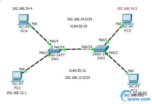

  一、实验说明:按照网络拓扑图连接并设置好PC机的IP地址,要求PC1、PC2在VLAN 12上访问,PC3、PC4在VLAN 34上访问,PC1与PC2互联互通,PC3与PC4互联互通,VLan 12 与VLan 34互不相通,以实现隔离局域网的广播域。附图如下:

  在PC1~PC4命令行界面用ping命令验证连通性,结果PC1与PC2互联互通,PC3与PC4互联互通,VLan 12 与VLan 34互不相通。
