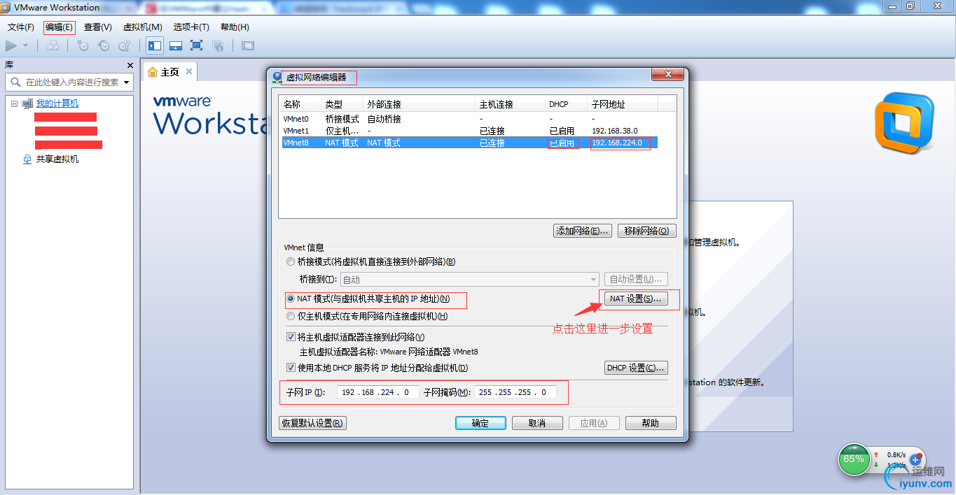

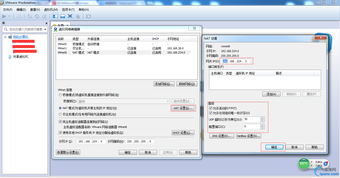

  第二步,配置虚拟网络,在VMware工具栏中点击“编辑”,然后选择“虚拟网络编辑器”,在弹出框中设置选项;然后点击“NAT设置”,也按照图片设置,详细参照如下图:

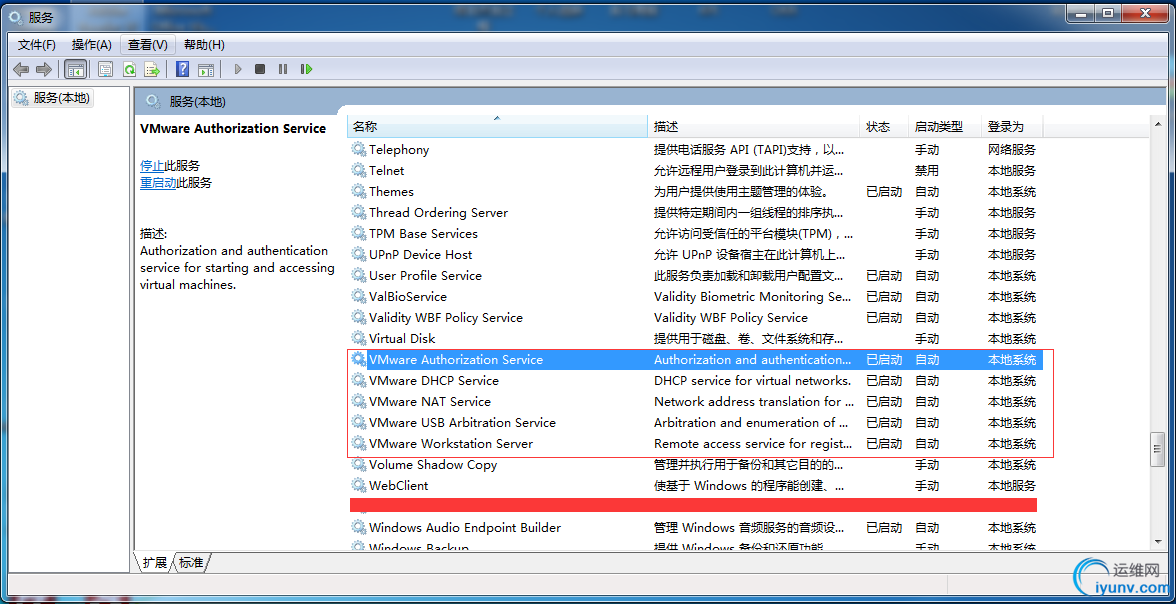

  第三步,确认VMware服务都已经启动,这个很重要,不然对你后边的操作很有影响的,如下图:

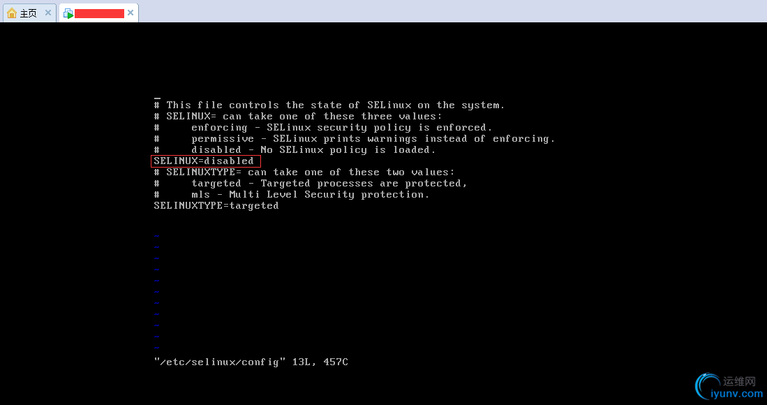

  (1).关掉SELINUX:vi /etc/selinux/config ,设置SELINUX=disabled,保存退出,如下图:

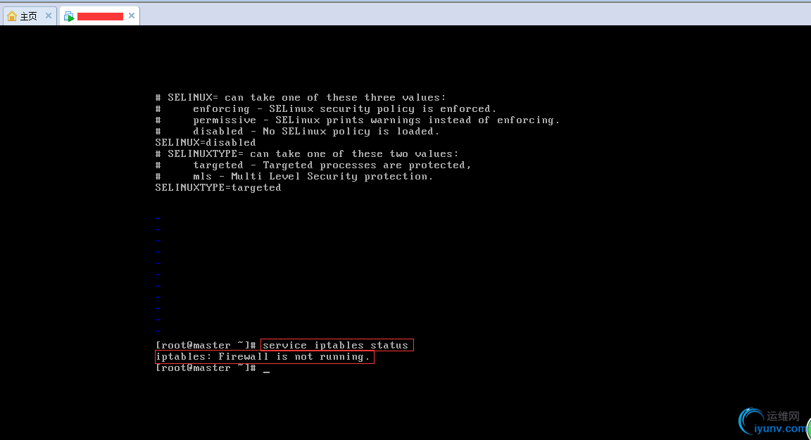

  (2).关闭防火墙:/sbin/service iptables stop;chkconfig --level 35 iptables off ;执行完毕后,调用 service iptables status,查看防火墙的状态,如下图:

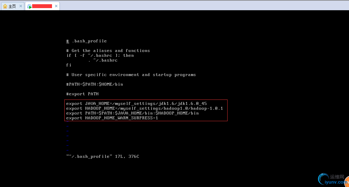

  (4).修改环境变量:vi ~/.bash_profile,在最后添加,如下图所示:
  (5).输入命令 source ~/.bash_profile 使配置生效,之后可以执行 java -version 判断jdk是否已经配置成功

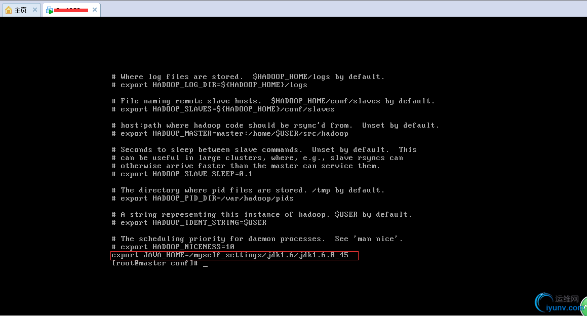

  (4).进入(3)中解压缩后的目录后,进入到conf文件夹中进行配置,使用命令: vi hadoop-env.sh ,将JAVA_HOME一行的注释去掉,并改为如下设置:
  (5).添加环境变量 vi ~/.bash_profile ,如下图:

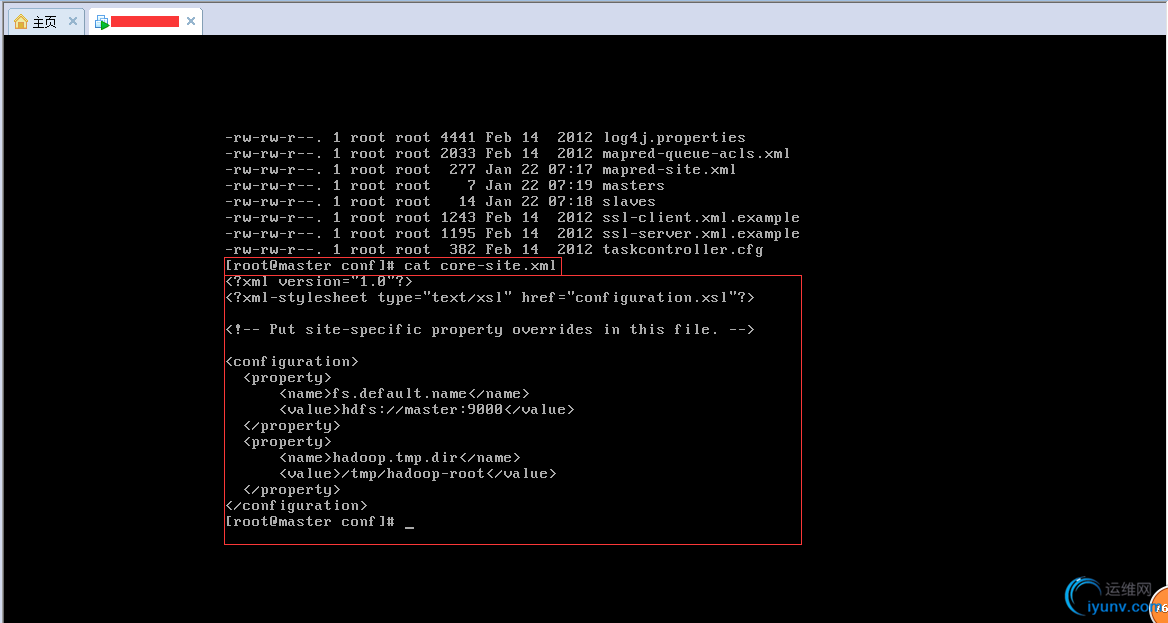

  (6).打开conf文件: vi core-site.xml, 进行编辑,如下图:

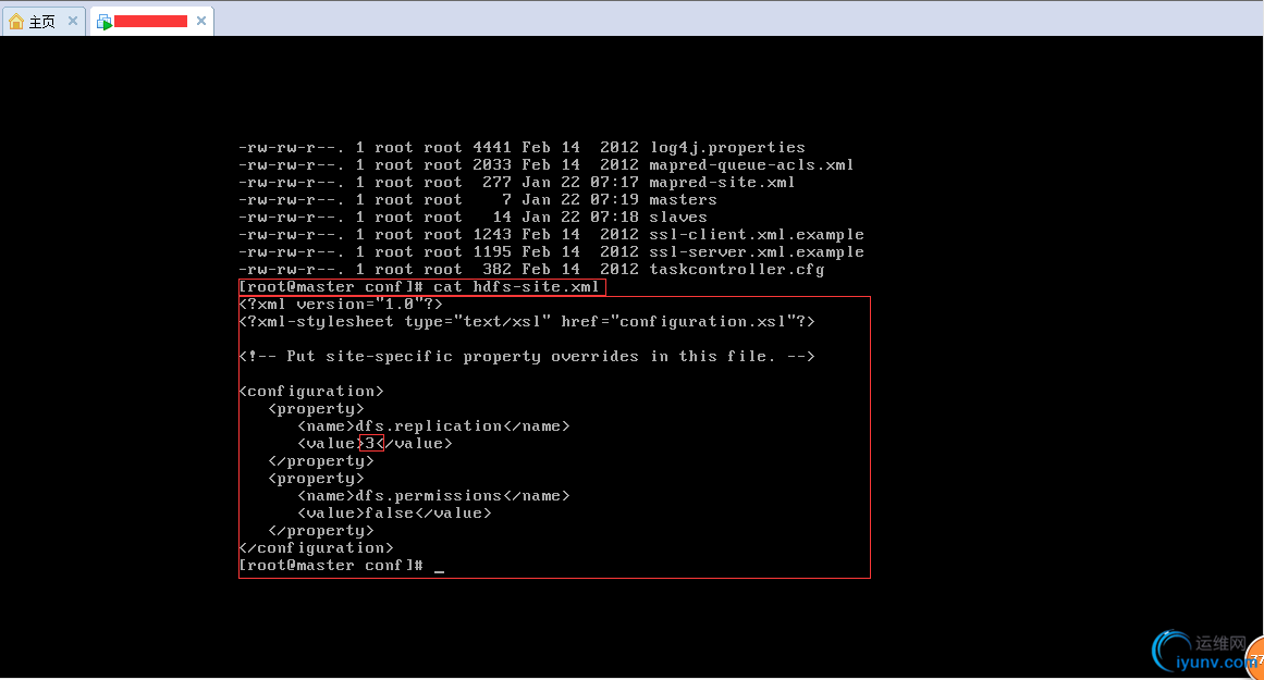

  (7).打开conf文件: vi hdfs-site.xml, 进行编辑,如下图:

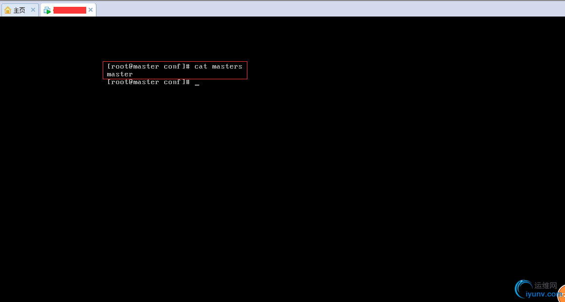

  (9).打开conf文件: vi masters, 进行编辑,如下图:

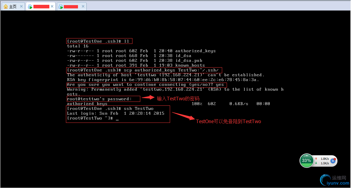

  备注:由于我第一次搭建的时候这里出了问题,所以此处当时没有来得及做记录,现在为了演示,我重新搭建了两个虚拟机,分别是TestOne和TestTwo,我这里要做的就是从TestOne免登陆到TestTwo。大家以此类推,与我们这个文章中要做的master免登陆 到slave1和slave2是一样的。
  (1).首先在TestOne虚拟机中,通过 cd ~/.ssh 进入~/.ssh目录,会看到有一个known_hosts文件,
  (2).在~/.ssh文件夹中,输入 ssh-keygen -t dsa ,然后会让你输入密钥存储文件的名称,我输入的是id_dsa。前边这两部可以参考下边的图片,注意图片中用红色矩形框圈中的部分:

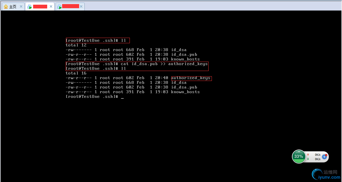

  (3).在~/.ssh文件夹中输入 cat id_dsa.pub >> authorized_keys,如下图所示:
  (4).在~/.ssh文件夹中,将刚才生成的密钥拷贝到TestTwo机器上,输入命令: scp authorized_keys TestTwo:~/.ssh ,过程中需要输入TestTwo的密码,详细参考下图,注意图中用红色矩形框圈中的部分:
  (5).经过上述4步,输入 ssh TestTwo,应该不需要再输入TestTwo的登录密码,就可以从TestOne直接登录到TestTwo了。

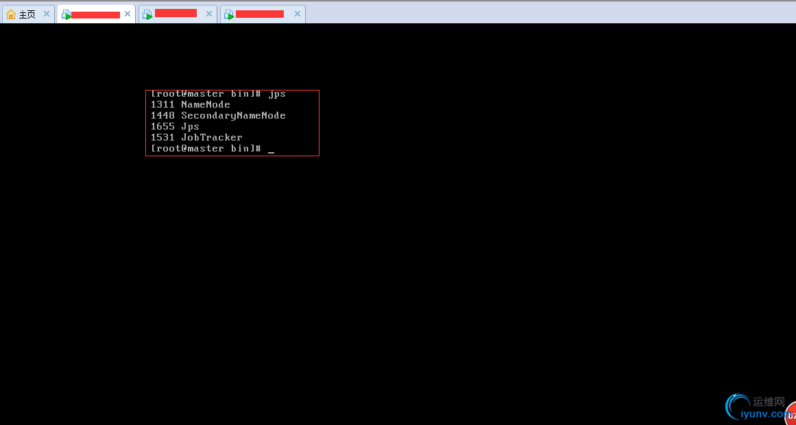

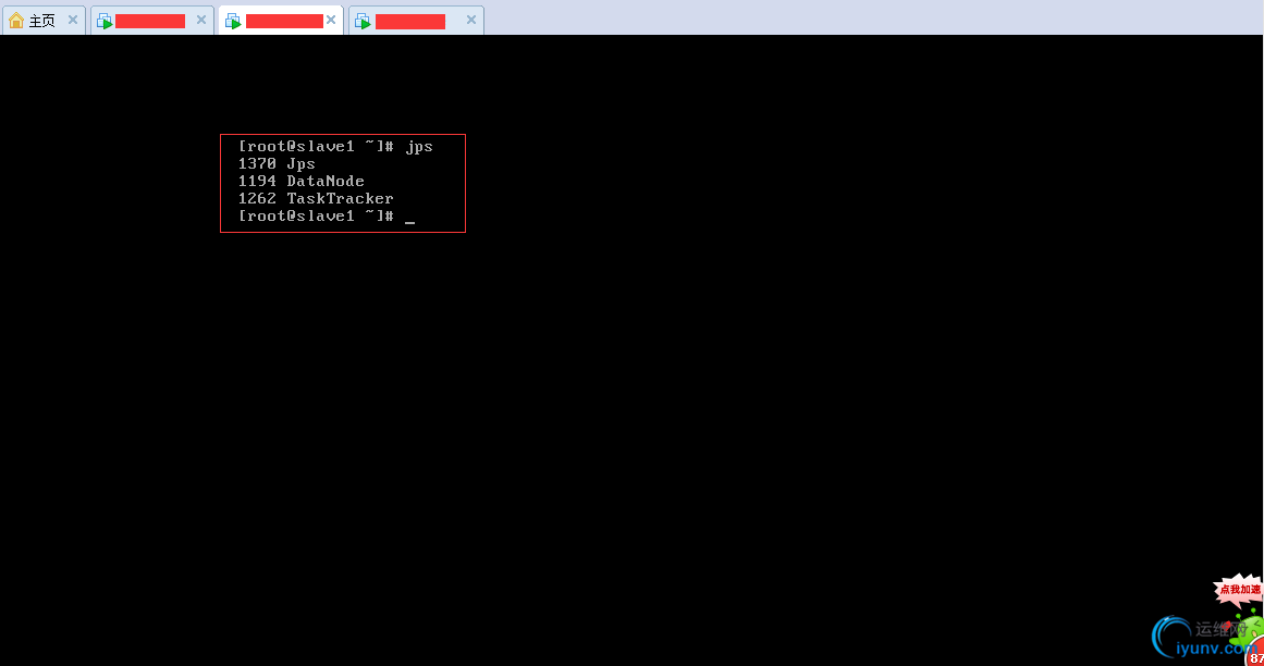

  第十二步,至此,虚拟机的配置全部完毕,我们依次执行hadoop namenode -format 、 hadoop datanode -format ,然后在hadoop的安装目录下,进入bin目录,执行如下命令: ./start-all.sh .  然后可以在宿主机中打开浏览器,查看 192.168.224.100:50070 的内容,如果正常显示,就说明启动正常了。注意,这里也可以分别在master和slaves输入jps命令验证是否启动成功,如下图:
