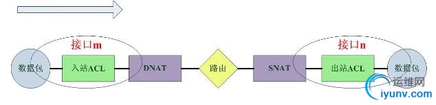

  1).对于Cisco,数据包的通过路径如下:

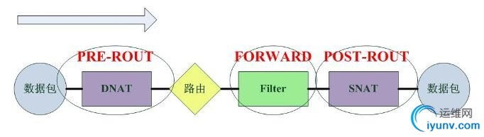

  2).对于Linux的Netfilter,数据包的通过路径如下:

  由于Netfilter是内嵌在协议栈中的全局的过滤框架,加之其位置较高,很难对“哪些包应该匹配哪些策略”进行区分,而Cisco的ACL配置在网卡接口,并且指定了匹配数据包的方向,因此通过区分网卡接口和方向,最终一个数据包只需要经过“一部分而不是全部”的策略的匹配。比如从Ether0进入的数据包只会匹配配置在Ether0上入站方向的ACL。
3.3.NAT的位置
  Netfilter的NAT发生在filter之前和之后,而Cisco的nat也发生在filter之中,这对二者filter策略的配置有很大的影响,对于使用Netfilter的系统,需要配置DNAT之后或者SNAT之前的地址,而对于Cisco,则需要配置DNAT之前或者SNAT之后的地址。

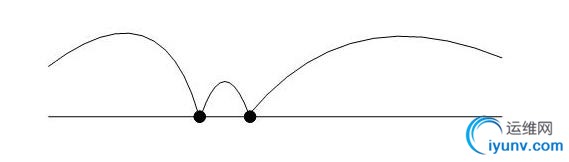

  分类实际山很简单,它基于一个再简单不过的解析几何事实:在一条线段上,一个点将整个线段分为3部分:
  因此,任何一个匹配项都可以归结为一个所谓的“键值”,在该键值空间中,一定有某种顺序可供排序,那么一个键值,就能将这个键值空间分为三个部分:大于,等于,小于。一维空间如此,N维空间亦如此,只是更精确,这里N是我们挑选出来的匹配域。为了更好的理解下面的论述,先给出两幅图。传统意义的防火墙规则匹配操作如下图所示,它是平坦的:

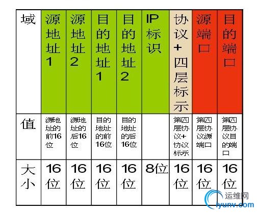

  Turbo ACL定义了一系列的匹配域,如下图所示:

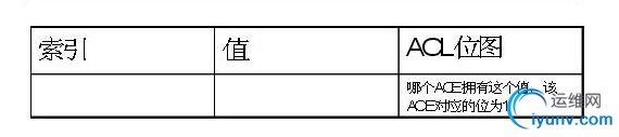

  其中绿色的表示三层信息,红色的表示四层信息,粉色的表示第三层+第四层的信息。针对于每一个匹配域,都存在一个表,我们称为“值表”:

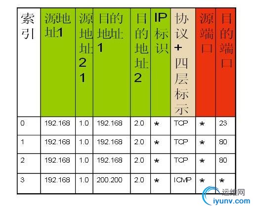

  其中索引是为了查找和管理方便,而值则被填入规则中对应该表的匹配域的值,ACL位图指示该表的该记录匹配哪些ACL。因此,对于所有的匹配域,由于一共有8个匹配域,那么就有8个这样的表。为了更加容易理解,给出一个例子,首先看4条acl规则:
  #access-list 101 deny tcp 192.168.1.0 0.0.0.255  192.168.2.0 0.0.0.255 eq telnet
  #access-list 101 permit tcp 192.168.1.0 0.0.0.255 192.168.2.0 0.0.0.255 eq http
  #access-list 101 deny tcp 192.168.1.0 0.0.0.255  192.168.3.0 0.0.0.255 eq http
  #access-list 101 deny icmp 192.168.1.0 0.0.0.255 200.200.200.0 0.0.0.255
  这些规则填入匹配域表格后,匹配域表格如下:

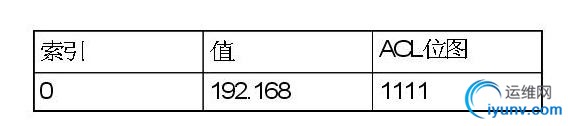

  然后仅给出一个“源地址1”的值表:

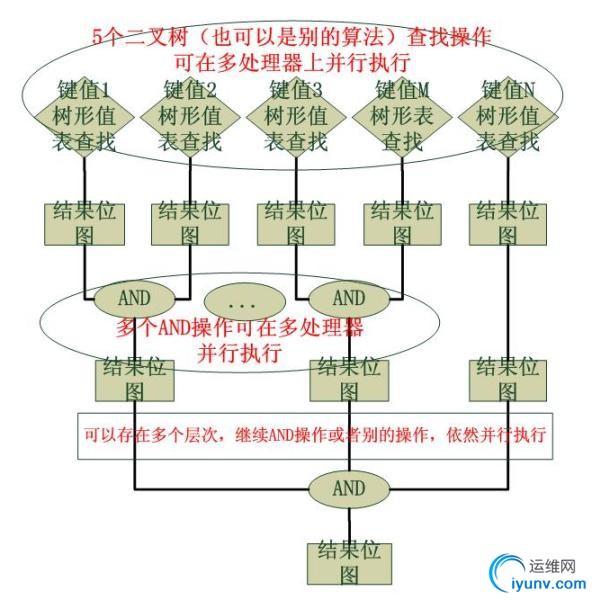

  到此为止,我们已经给出了所有的静态的数据结构,接下来就是具体的动态操作了,归为一种算法。Cisco的规则匹配算法是分层次的,并且是可并行运算的,因此它的效率极其高效,整个算法分为两大部分:
  1).数据包基于所有匹配域的位图查找
  这个步骤是可以并行的,比如可以同时在两个处理器上查找“源地址1”的值表和“源地址2”的值表,从而最大化CPU利用率,以最快的速度得到两个位图,算法对于采用何种查找算法没有规定,取决于添加ACL时如何将匹配域的值插入对应值表。另外,哪种查找快用哪种,这是不争的事实,我们一般很少有动态插入的,一般都是静态插入的,因此对数据插入的性能要求并不高,关键要素是查找。这个查找算法的查找效率非常重要,好的算法如果是O(1)的,那就意味着匹配规则的过程消耗的时间不会随着规则的增加而增加,事实上即使是O(n)的查找算法, 也将N次的匹配操作转化为了按照一个比例小得多的a*N次的查找操作,往往a是一个很小的且小于1的数字...
  2).多个位图多次的AND操作
  取多个结果的交集,最终得到一条或者几条ACE。这种位图的算法是Cisco惯用的用空间换时间的策略,传说中的256叉树使用的也是这样的策略。

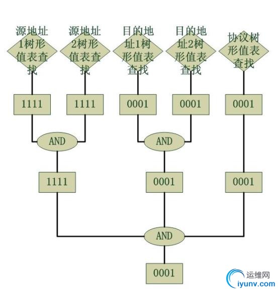

  下面给出操作的流程图:
  作为一个情景分析,我们考虑一个数据包到来,它的匹配域的值如下:
  源地址1 : 192.168
  源地址2 : 1.1
  目的地址1 : 200.200
  目的地址2 : 200.1
  四层协议 : 0001 (ICMP)
  针对此包的操作流程图如下,假设仅有上述举例的acl可用:
  最终得到了0001,也就是仅有最后一条规则是匹配的。

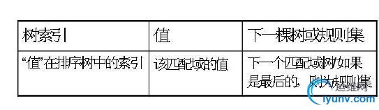

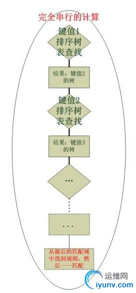

  HiPAC没有使用位图,这是因为它根本不需要位图,        因为Cisco并行的同时得到了所有匹配域值表的位图,因此只要将它们AND,就能得到最终结果,可是HiPAC并不是并行操作的,而是串行的,HiPAC对于每一个匹配域也有一个值表,由于一系列的匹配域按照一定的顺序排列好,比如:源地址-目的地址-协议-源端口-目的端口,因此其值表也有这样的串接关系,见下面:
  在找到目的地址的匹配之前,是不会匹配协议以及后面的匹配域的。具体的规则挂接在最后的匹配域值表中。HiPAC并没有保留原始的配置规则,然后通过位图找到它们,而是直接将规则挂接在了它“应该在”的位置。一个HiPAC的流程图如下:

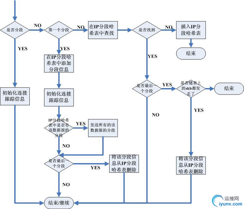

  Netfilter的ip_conntrack模块实现了连接跟踪的功能,然而这个实现我总觉得有个美中不足的地方。那就是它对于IP分片的处理,Netfilter的ip_conntrack对于分段的处理就是合并分段,理由就是IP层是无连接的,而IP分段则无法得到第四层信息,因此为了得到第四层信息,必须等待所有分段到达,然后才能继续处理。这是个理由,并且说的很充分,然而我个人认为这肯定还是可以再优化的,我们可以再做一个层次来解决这件事,正如我们“仅仅保留一个流的五元素就能识别一个数据包是否属于该流”一样,我们也能为一个ip数据报保留一个“源ip/目的ip/协议/三层id”四元素,这四个元素唯一确定一个ip数据报(理由见附录)            ,我们仅仅需要用一个ip分片匹配这四元素就能确定它属于哪个ip初始分片,而这也就知道了它属于哪个流,当然仅仅针对分段数据报保留这四元素即可,但是由于ip是不保证顺序的,如果到来的一个ip分片不是第一个分片,那怎么办?这个很简单,那只能等,等待第一个分片到来,得到四元素信息,然后再处理。
  这里给出一个流程图,原因是也只能给出这个图了,这篇文档是在医院写的,我家小小估计快要出生了...回头有时间再改代码吧,如果哪位大侠看了,觉得有点意思并且感兴趣的话,请一定尝试一下,然后给内核的Netfilter组提交一个patch,小弟在此大谢:
  总之,nf-HIpac,采用串行(可以修正为并行)多维树查找算法,源于一种包分类算法,不再是规则匹配包,而成为了包寻找规则。维度的增加,约束相应增加,定位就更准确。查找所需的时间不管怎样要比依次匹配规则的时间更少,最终,最多只有一部分规则参与抉择。

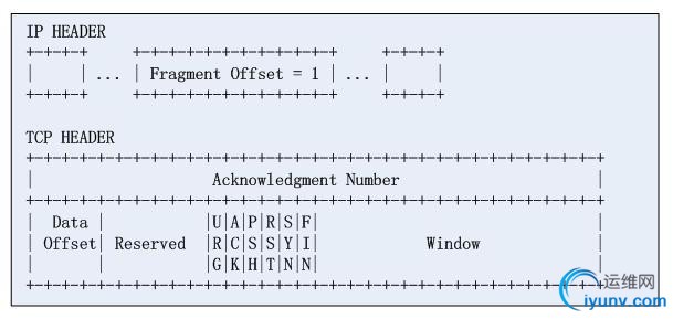

  在RFC1858中指明了两类ip分片的***

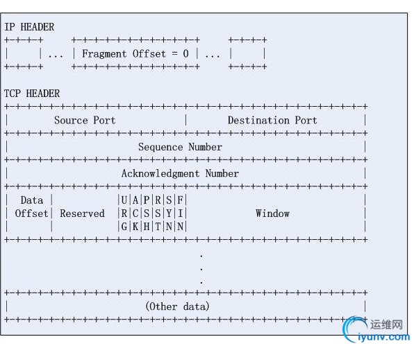

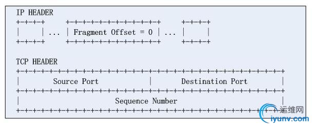

  1).TCP小包***
  对于这类***,很容易理解,首先给出一个IP数据报分片的第一个片:
  然后再看第二个片:
  分片的offset字段指示了tcp载荷的偏移,这样,***者认为防火墙无法识别分段的第四层信息,从而成功的绕过了防火墙的检测,***要点在于,将一个完整的TCP协议头硬拆成两段,咋可好!。实际上很长一段时间,Cisco的ACL只要匹配到数据报分片的第三层信息并且规则是permit,那么是一律放过的。实际上,RFC1858中给出了解决方案,需要限制TCP载荷分片的最小值,这也是RFC的建议(然则Cisco并不一定遵守)。

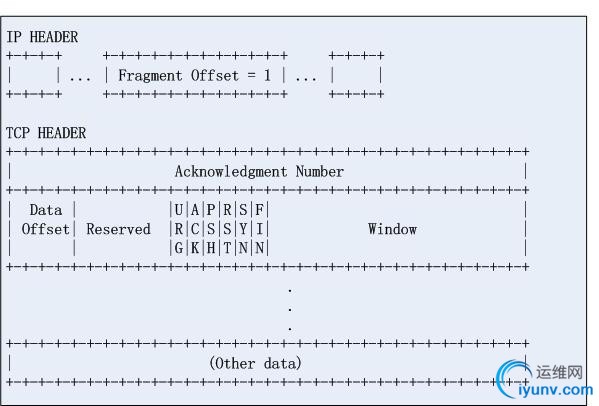

  2).TCP重叠***(依赖重组算法)
  和1)相比,这是一种间接的***方式,请看第一个IP分片:
  再看第二个分片:
  我们看到第一个都是正常的,只是第二个不正常,如果目的地主机的IP分片的合并算法有问题,第二个分片的信息就会覆盖掉第一个分片的tcp协议头信息,由于过滤规则无法从IP分段中获取四层信息,因此数据轻松绕过防火墙,从而实施***。标准并没有规定IP分片合并的具体约束,这是导致这个***得意存在的根本原因。

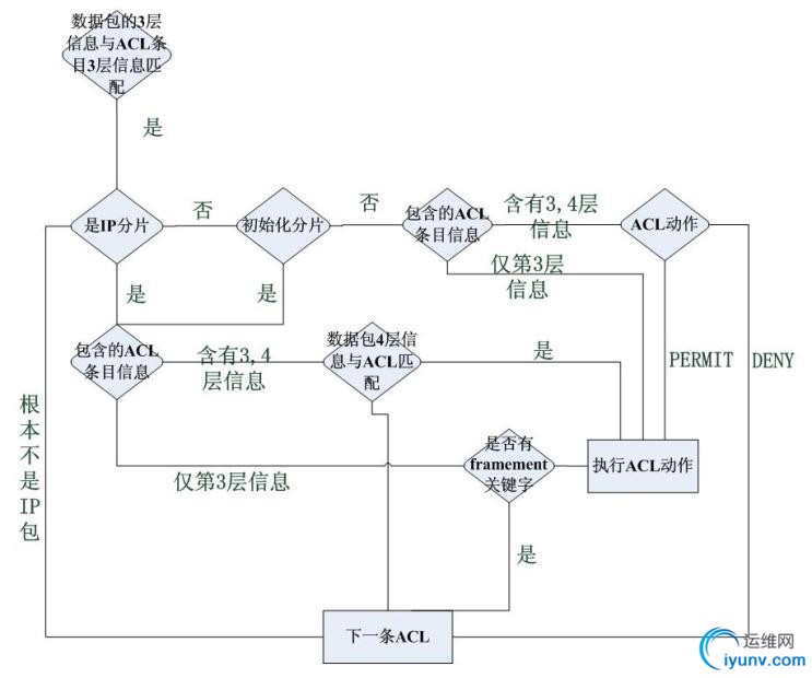

5.2.Cisco的处理
  Cisco处理IP分片完全采用一种统一的方式,将是否允许其通过这件事完全交给了配置工程师们,它的流程图如下所示,流程图显示单个数据包匹配ACE的情形:
  Cisco的工程师必须显示配置哪些分片不能通过。然而Cisco的IOS的新版本还是限制了RFC1858中提到的***分片的通过

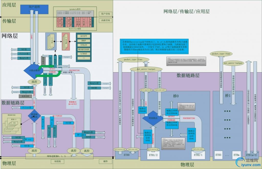

1.一幅图:数据包的内核路径图
  为了给出Linux内核中Netfilter的全景,给出一幅图,图中详细标示了其各个部分
