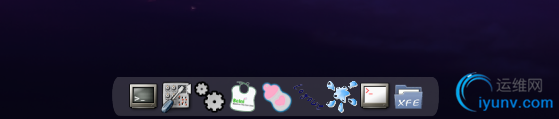

  第一步,打开屏幕右下方的XFE程序

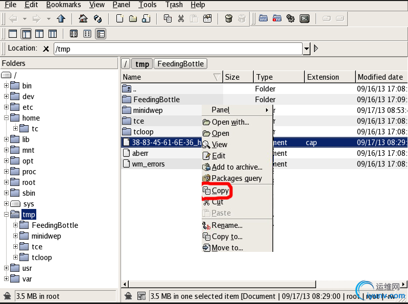

  第二步,把抓取的包复制到粘贴板
  如果是用奶瓶抓包的,抓取的包存放在/tmp/FeedingBottle目录下面;如果是用minidwep-gtk抓的包,默认在/tmp目录下面。无论如何,找到相关目录,然后拷贝此文件。
  第三步,Mount你的U盘
  文件夹树菜单中,扩展mnt目录,找到sda4的节点(通常为U盘),或者其它类似的标识,右键选择菜单中的Mount
  第四步,在U盘文件夹中粘贴所拷贝的包
  第五步,Unmount你的U盘,拷贝成功!

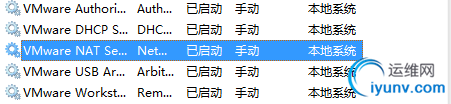

  第一步,确认已经启动VMware网络相关服务(VMWare NAT Service/VMware DHCP Service)

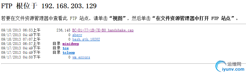

  第三步,FTP登录本地奶瓶服务器
  打开IE,输入地址:ftp://192.168.203.129,用户名:beini,密码为空,即可以打开如下界面:
  当前目录对应于/tmp目录。如果是minidwep-gtk抓的包,握手包存放在/tmp目录下面,名称为“BSSID格式.cap”;如果是用奶瓶抓的包,握手包存放于/tmp/FeedingBottle目录下面,名称为“targetap_wpa-01.cap”,如果只抓取一个的话。
