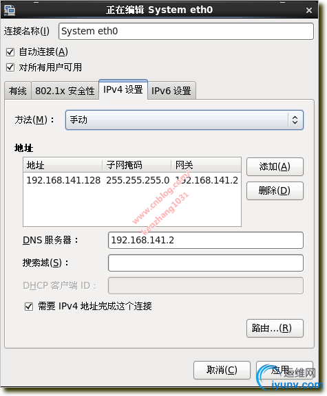

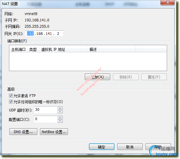

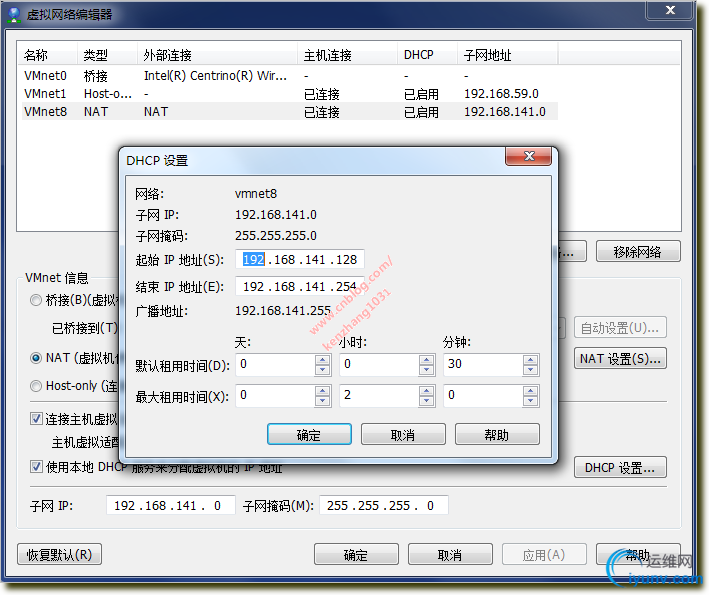

  在虚拟机中操作Linux不太方便,尤其是电脑配置不好的时候较卡,采用windows下用SecureCRT登录Linux,在SecureCRT控制台下操作较方便。此前需要对linux的IP做一个静态设置,方便SecureCRT登录。先看一下NAT网卡的设置,在VMware的菜单:编辑->虚拟网络编辑器中,在打开的窗口中选择NAT网卡,即VMnet8,然后选择DHCP设置,可以看到IP的范围,选择NAT设置可以看到网关,如下图:
  可见NAT网卡的IP范围是192.168.141网段的128到254之间,因此可以把Linux设置成静态IP:192.168.141.128,网管设置成192.168.141.2。如下图:

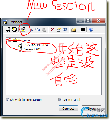

  Linux设置好了后,设置SecureCRT链接,SecureCRT菜单中的File->Connect…,在窗口中选择New Session->下一步,在新窗口中的Hostname填入Linux的IP地址,Username使用Linux的超级用户root,下一步,描述可以不填,直接按下完成。

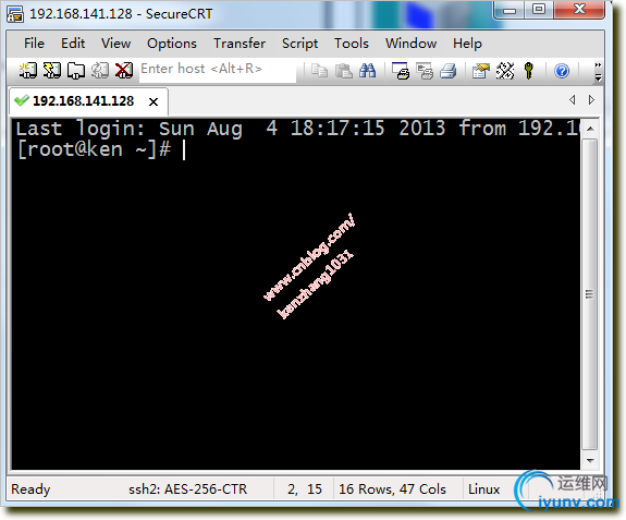

  然后看到了第一个图Sessions中出现了192.168.141.128,选择它,然后按下Connect(第一个图的第一个图标),出现登录的界面,需要输入root的登录密码,输入linux的root密码后,就可以登录进去了。如下图:

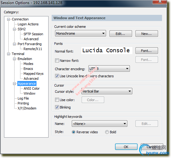

  此时,还需要设置SecureCRT,避免显示乱码,菜单Options->Session Options,设置窗口中如下设置,把VT100改为Linux,编码改为和Linux一致,在Linux的shell中输入echo $LANG命令可以看到linux的编码,博主的Linux编码为UTF-8,所以SecureCRT也改为UTF-8,其它设置根据个人使用习惯设置则可。

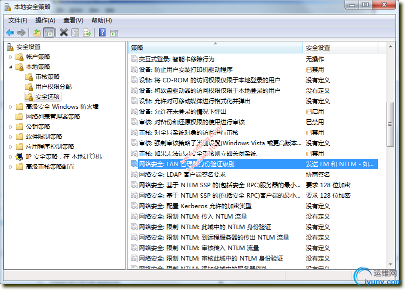

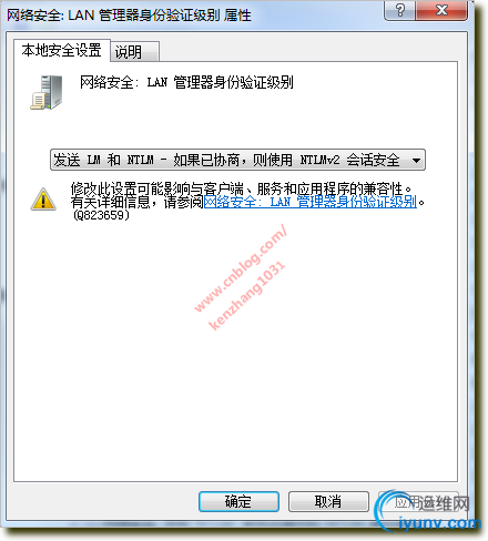

    对于Win7 64位,还是无法访问SMB,确定已经关闭了Linux的防火墙,Windows的防火墙也关闭,还是不行,经网络搜索,发现如下原因:默认情况下,Windows 7无法正常访问NAS或者Samba服务器上的共享文件夹。原因在于从Vista开始,微软默认只采用NTLM v2协议的认证回应消息了,而目前的NAS系统和Samba还只支持LM或者NTLM。
    解决办法是: 修改本地安全策略,方法如下。  1)Win7中Win+R按键,在运行窗口中输入secpol.msc并运行。出现本地安全策略窗口,选择本地策略->安全选项->网络安全:LAN管理器身份验证级别,双击出现网络安全:LAN管理器身份验证级别属性窗口,选择如图所示的选项,确定。
    修改后还是无法访问SMB的目录,还是提示没有权限。
