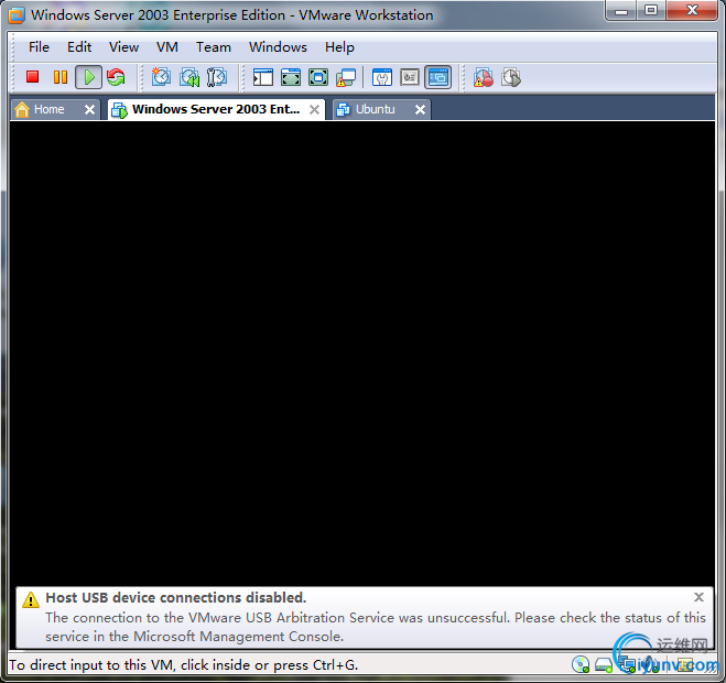

  VMware Workstation,提示提示Host USB device connection disabled。如图:

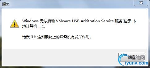

  按照图片中的提示,应该是VMware USB Arbitration Service服务没有启用(进入控制面板,管理工具,服务,找到“vmware Usb arbitration server"启动这个服务,重新启动vmware,就可以了。),于是在Windows服务中启用,得到如下提示:

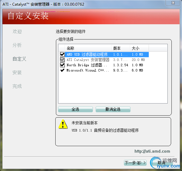

  这是由于家里的电脑是基于3A平台的,安装了AMD South Bridge Driver,如图:

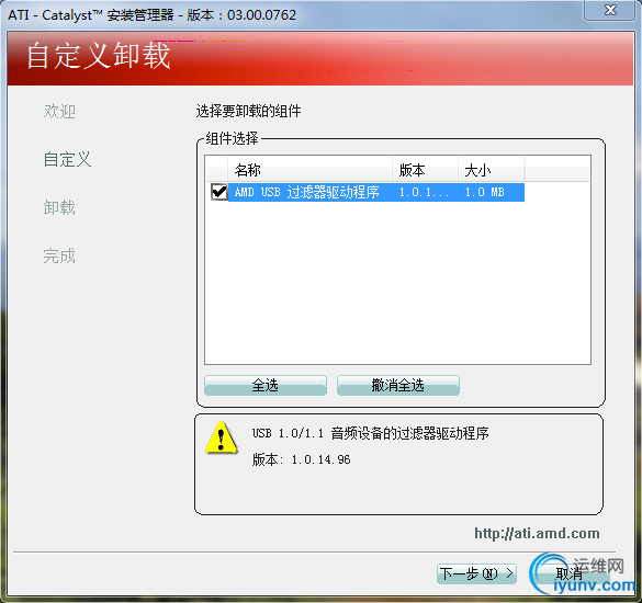

  就是由于其中的AMD USB过滤器驱动程序造成的,重新运行AMD South Bridge Driver安装向导,自定义卸载如图组件即可。
然后重新启动电脑,或者手动到Windows服务中启用VMware USB Arbitration Service服务。
