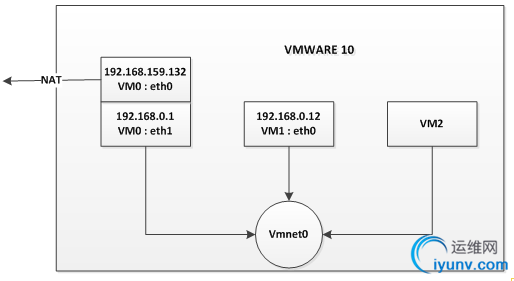

实验环境
  本次实验在 vmware workstation 10 虚拟平台上进行,所有虚拟机使用的OS都是 CentOS-6.2-x86_64-minimal。实验的拓扑图如下, 共三台虚拟机,从网络安装实验角度,vm0 作为 tftp和http 服务器,上面存放要安装的系统和软件包; vm1 作为 dhcp 服务器,提供dhcp服务及响应pxe dhcp请求;vm2 是客户机。由于实验过程中,vm0和vm1都需要访问外网以便安装各种服务器,所以vm0和vm1都有2块网卡(vm1没画出来),其中eth0采用nat的方式共享物理主机的网络,通过它可以访问外网,可以在主机上用xshell等客户端连进去控制vm0和vm1

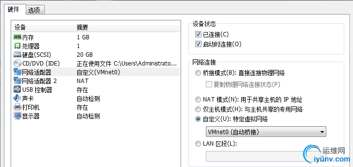

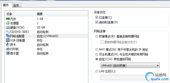

  新建虚拟机,注意选"稍后安装系统",如下图
  编辑虚拟机设置-网络适配器-选自定义网络vmnet0,如下图
