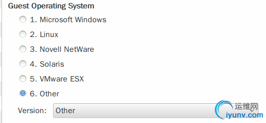

  3.首先创建一个虚拟机,需要带有软盘和光盘,软盘用于存放安装程序,光盘存放编译好的应用和内核。当然,硬盘是必须要有的...
  系统类型选择“Other”:

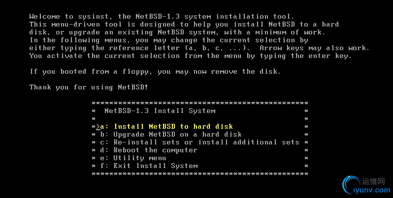

  软盘使用的镜像文件就是NetBSD-1.3的启动镜像文件boot.fs:

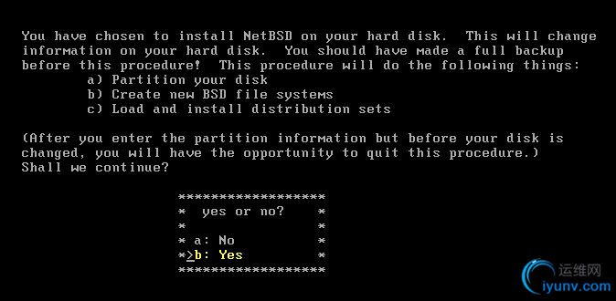

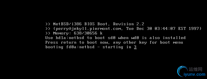

  4.启动虚拟机,开始安装过程:

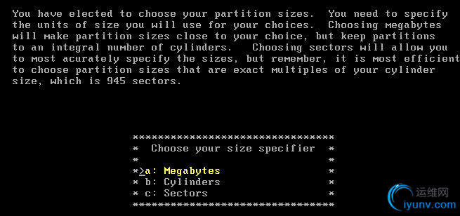

  自定义硬盘的分区方式,
  根分区使用2G空间,交换分区使用64M,为内存的两倍,

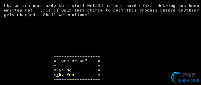

  根据硬盘的容量进行分区安排就可以了,
  回车之后就真正格式化硬盘了,

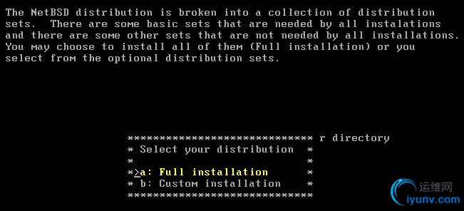

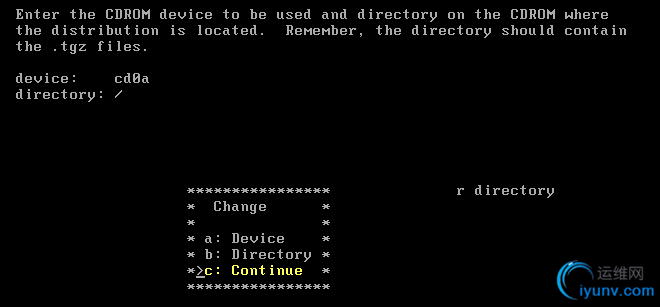

  按回车后即进入软件包安转界面,选者cdrom安装方式,

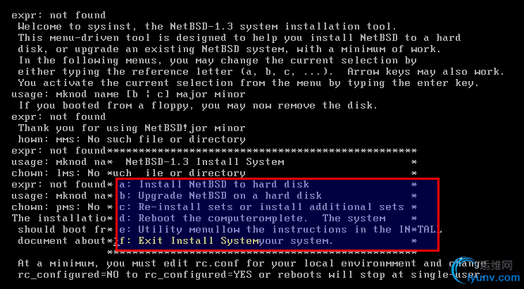

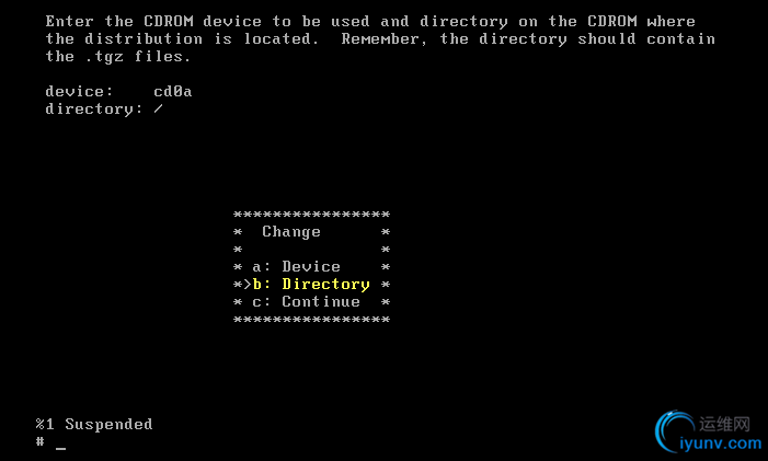

  按Ctrl-Z退出安装进程,查看当前已挂载的设备,将光盘挂载到系统上(不挂载的话会一直找不到文件):
  进入挂载的目录之后再使用fg命令回到安装进程,这里如果不cd进入光盘的挂载目录的话,好像会有问题,懒得去确认了,哈哈:

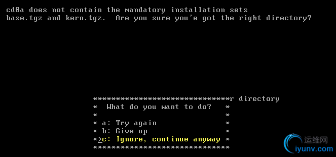

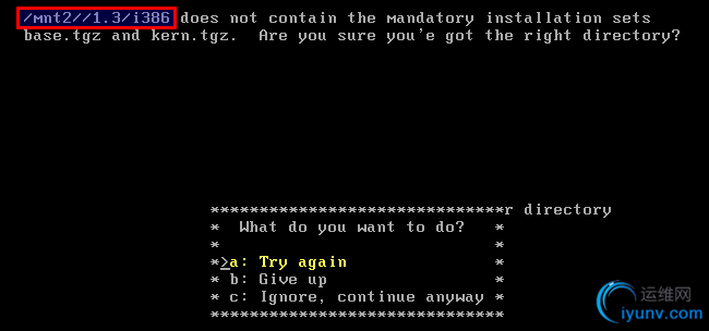

  忽略报错信息,继续:

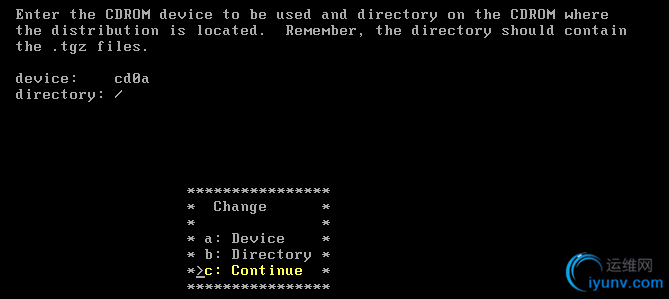

  文件路径和之前输入的不一样的,要不是强制加上的,要不就是有bug了,修改路径后继续:

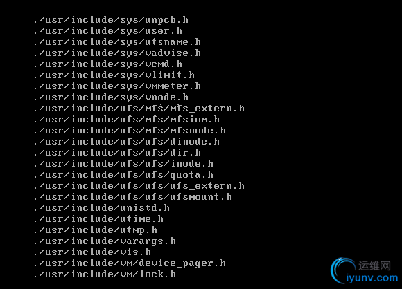

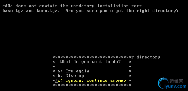

  再次忽略报错信息,继续往下:

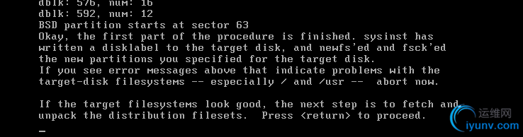

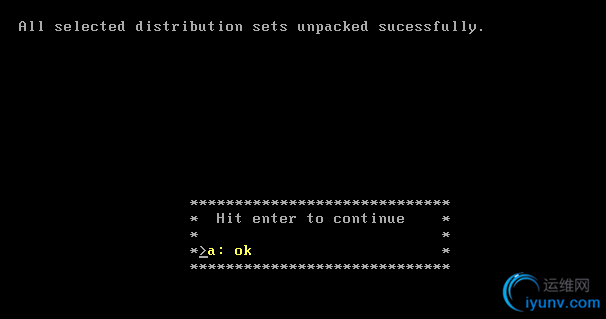

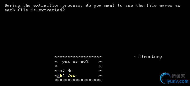

  回车之后就会将cdrom中的文件解压到硬盘上,
  输出信息有点乱,直接回车:
  回到最开始的安装界面了,这里可以直接退出了。

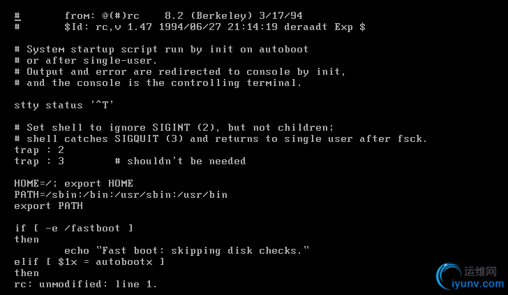

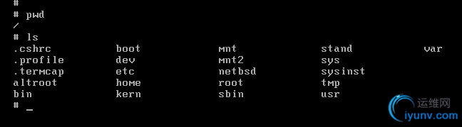

  把硬盘的分区都挂载到系统上,然后使用chroot命令跳转到/mnt目录下:
  跳转成功,进入/etc目录下用 vi 修改 rc 文件:
  红色方框内的就是需要修改的地方。按照实际的分区输入分区挂载的命令,保存之后退出vi。

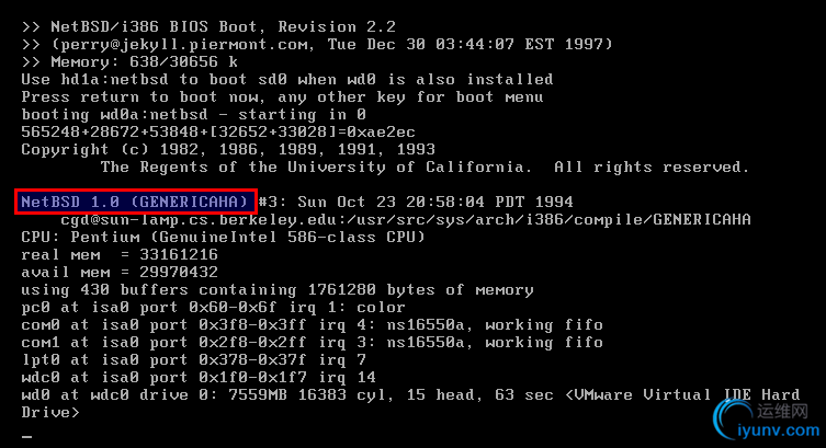

  先断开软盘的连接,再reboot重启系统:

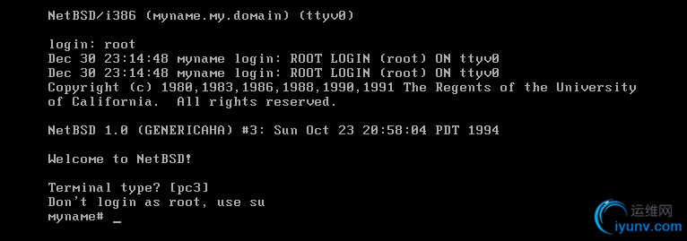

  NetBSD-1.0 登录成功!
