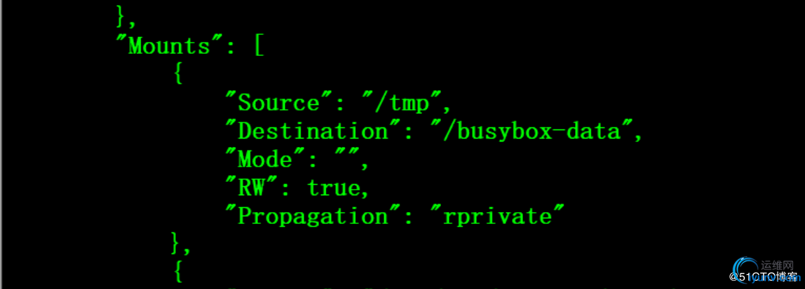

  2、Hostpath
  Hostpath会把宿主机上的指定卷加载到容器之中,如果 Pod 发生跨主机的重建,其内容就难保证了。这种卷一般和DaemonSet搭配使用。hostPath允许挂载Node上的文件系统到Pod里面去。如果Pod有需要使用Node上的东西,可以使用hostPath,不过不过建议使用,因为理论上Pod不应该感知Node的。
# cat hostpath.yaml
apiVersion: v1
kind: Pod
metadata:
spec:
  containers:
  - name : busybox
  image: registry.fjhb.cn/busybox
  imagePullPolicy: IfNotPresent
  command:
  - sleep
  - "3600"
  volumeMounts:
  - mountPath: /busybox-data
  volumes:
  - hostPath:
  path: /tmp

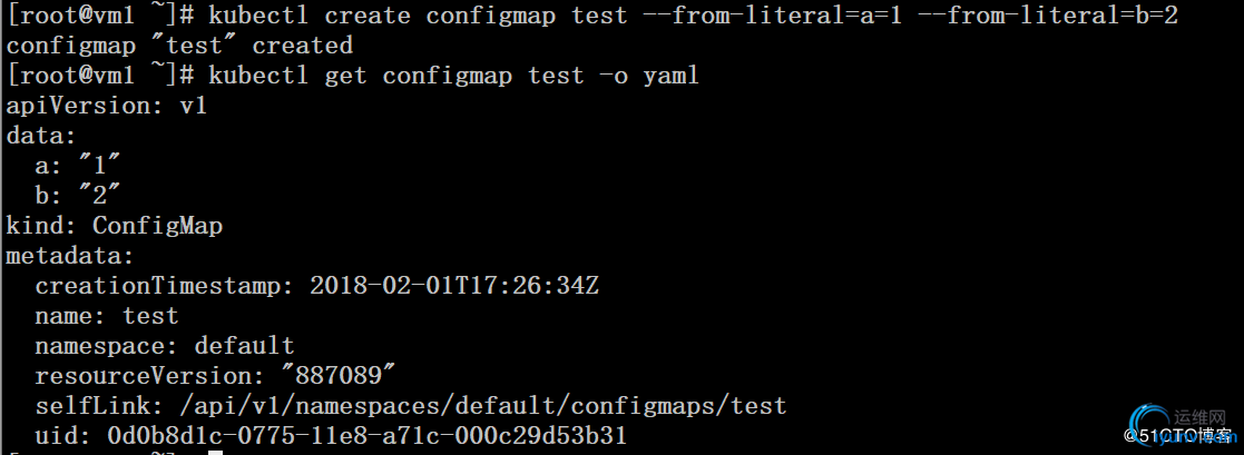

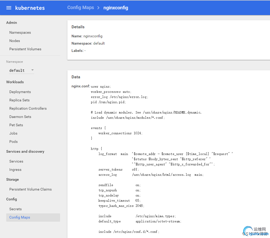

  3、Configmap
  镜像使用的过程中,经常需要利用配置文件、启动脚本等方式来影响容器的运行方式,如果仅有少量配置,我们可以使用环境变量的方式来进行配置。然而对于一些较为复杂的配置,k8s提供了configmap解决方案。
  ConfigMap API资源存储键/值对配置数据,这些数据可以在pods里使用。
  ConfigMap跟Secrets类似,但是ConfigMap可以更方便的处理不包含敏感信息的字符串。
  当ConfigMap以数据卷的形式挂载进Pod的时,这时更新ConfigMap(或删掉重建ConfigMap),Pod内挂载的配置信息会热更新。这时可以增加一些监测配置文件变更的脚本,然后reload对应服务
  ConfigMap的API概念上来说是很简单的。从数据角度来看,ConfigMap的类型只是键值组。应用可以从不同角度来配置。在一个pod里面使用ConfigMap大致有三种方式:
  1、命令行参数
  2、环境变量
  3、数据卷文件

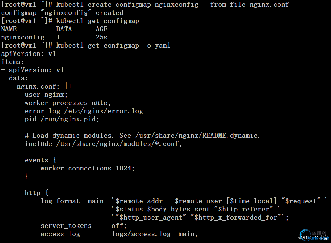

  将变量做成configmap
  将nginx配置文件做成configmap
# cat nginx.conf

# kubectl create configmap nginxconfig --from-file nginx.conf
# kubectl get configmap
# kubectl get configmap -o yaml

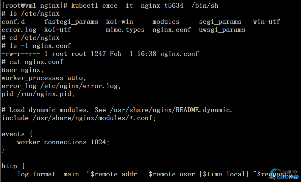

  在rc配置文件中使用configmap
# cat nginx-rc-configmap.yaml
apiVersion: v1
kind: ReplicationController
metadata:
  labels:
spec:
  replicas: 2
  selector:
  template:
  metadata:
  labels:
  spec:
  containers:
  - name: nginx
  image: docker.io/nginx
  volumeMounts:
  - name: nginx-etc
  mountPath: /etc/nginx/nginx.conf
  subPath: nginx.conf
  ports:
  - containerPort: 80
  volumes:
  - name: nginx-etc
  configMap:
  items:
  - key: nginx.conf
  path: nginx.conf
# kubectl create -f nginx-rc-configmap.yaml
  configmap的信息实际是存储在etcd中的,可以使用kubectl edit configmap xxx 来对configmap进行修改
# etcdctl ls /registry/configmaps/default
# etcdctl get /registry/configmaps/default/nginxconfig

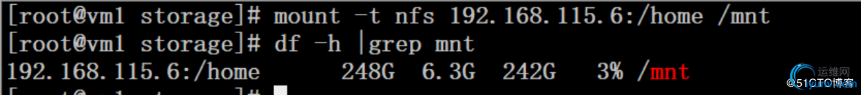

  1、首先安装nfs
# yum -y install nfs-util*
# cat /etc/exports
/home 192.168.115.0/24(rw,sync,no_root_squash)
# systemctl start rpcbind
# systemctl start nfs
# showmount -e 127.0.0.1
Export list for 127.0.0.1:

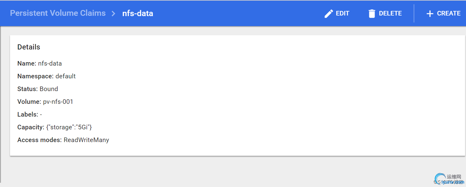

  3、使用PV和PVC
  在实际的使用中,我们通常会将各存储划分成PV,然后和PVC绑定给pod使用。
  PV:PersistentVolume
  PVC:PersistentVolumeClaim
  PV和PVC的生命周期:
  供应准备:通过集群外的存储系统或者公有云存储方案来提供存储持久化支持。
  静态提供:管理员手动创建多个PV,供PVC使用。
  动态提供:动态创建PVC特定的PV,并绑定。
  绑定:用户创建pvc并指定需要的资源和访问模式。在找到可用pv之前,pvc会保持未绑定状态。
  使用:用户可在pod中像使用volume一样使用pvc。
  释放:用户删除pvc来回收存储资源,pv将变成“released”状态。由于还保留着之前的数据,这些数据需要根据不同的策略来处理,否则这些存储资源无法被其他pvc使用。
  回收(Reclaiming):pv可以设置三种回收策略:保留(Retain),回收(Recycle)和删除(Delete)
  保留策略:允许人工处理保留的数据。
  删除策略:将删除pv和外部关联的存储资源,需要插件支持。
  回收策略:将执行清除操作,之后可以被新的pvc使用,需要插件支持。
  PV卷阶段状态:
  Available  –  资源尚未被PVC使用
  Bound    –  卷已经被绑定到PVC了
  Released  –  PVC被删除,PV卷处于释放状态,但未被集群回收。
  Failed     –  PV卷自动回收失败
  PV卷的访问模式
  ReadWriteOnce  –  单node的读写
  ReadOnlyMany  – 多node的只读
  ReadWriteMany – 多node的读写
  创建pv与pvc
# cat nfs-pv.yaml
apiVersion: v1
kind: PersistentVolume
metadata:
spec:
  capacity:
  storage: 5Gi
  accessModes:
  - ReadWriteMany
  nfs:
  path: /home
  server: 192.168.115.6
  persistentVolumeReclaimPolicy: Recycle
# cat nfs-pvc.yaml
kind: PersistentVolumeClaim
apiVersion: v1
metadata:
spec:
  accessModes:
  - ReadWriteMany
  resources:
  requests:
  storage: 5Gi
  在PVC绑定PV时通常根据两个条件来绑定,一个是存储的大小,另一个就是访问模式。
