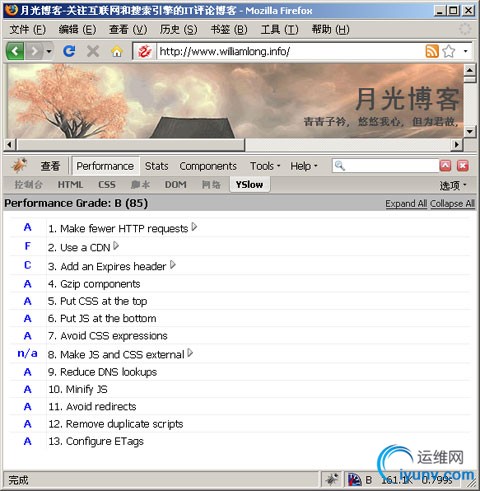

  服务器端环境,我们以Windows Server 2003的IIS6.0为例,客户端环境为Mozilla Firefox 3.0,同时安装Yahoo的YSlow扩展。
  YSlow是
Yahoo开发者团队发布的一款基于Firebug的插件。用于分析网页,并根据一些高性能网站的规则进行相应的评级打分,对于网页性能优化有很好的帮助
作用,告诉你那些部分影响了你的网页速度,并告诉你如何基于某些规则而进行优化。我们对于IIS的优化策略就是基于YSlow的。
  使用安装了YSlow的Firefox打开目标网站,然后点击YSlow图标,点击Performance,如下图所示。
  其中Performance Grade为YSlow对你网站的评级,A(100分)为最高,F为最低,后面列出如何进行修改,下面我以IIS 6.0为例介绍一下如何进行优化网站性能。

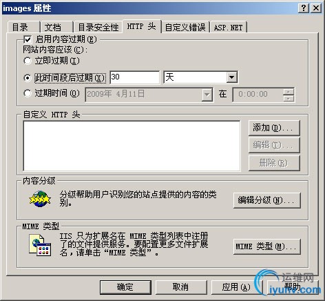

  3、启用内容过期
  对于静态文件启用内容过期可以提高访问性能。首先网站的目录要划分合理,图片、CSS、JavaScript均放在单独目录下,然后在IIS中
选择目录,点属性-HTTP头,启用内容过期,可以选择30天后过去,这样,用户浏览器将比较当前日期和截止日期,以便决定是显示缓存页还是从服务器请求
更新的页,由于图片、CSS、JS通常变化较少,因此基本上都从本地缓存读取,从而加快显示速度。

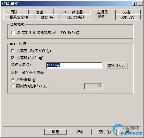

  4、启用Gzip压缩
  HTTP压缩是在Web服务器和浏览器间传输压缩文本内容的方法。HTTP压缩采用通用的压缩算法如Gzip等压缩HTML、JavaScript或 CSS文件。压缩的最大好处就是降低了网络传输的数据量,从而提高客户端浏览器的访问速度。
  使用方法是,右击“网站”->“属性”,选择“服务”。在“HTTP压缩”框中选中“压缩静态文件”,“临时目录”建议单独设置另一个盘的目录下。

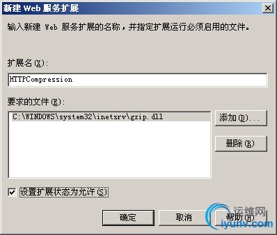

  之后,IIS管理器中,右击“Web服务扩展”->“增加一个新的Web服务扩展”,在“扩展名”中输入
“HTTPCompression”,添加“要求的文件”为C:\WINDOWS\system32\inetsrv\gzip.dll,其中
Windows系统目录根据您的安装可能有所不同,选中“设置扩展状态为允许”。
  最后,使用文本编辑器打开C:\Windows\System32\inetsrv\MetaBase.xml,在
HcFileExtensions中增加需要压缩的静态文件后缀名,默认为HTML和TXT文件,建议再添加上js、css等,不要添加图片或ZIP等已
经被压缩的文件。
