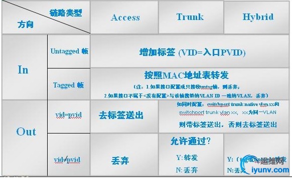

  Hybrid端口和Trunk端口在接收数据时,处理方法是一样的,唯一不同之处在于发送数据时:Hybrid端口可以允许多个VLAN的报文发送时不打标签,而Trunk端口只允许缺省VLAN的报文发送时不打标签。
  缺省VLAN:
  Access端口只属于1个VLAN,所以它的缺省VLAN就是它所在的VLAN,不用设置;Hybrid端口和Trunk端口属于多个VLAN,所以需要设置缺省VLAN ID. 缺省情况下,Hybrid端口和Trunk端口的缺省VLAN为VLAN 1;
   如果设置了端口的缺省VLAN ID,当端口接收到不带VLAN Tag的报文后,则将报文转发到属于缺省VLAN的端口;当端口发送带有VLAN Tag的报文时,如果该报文的VLAN ID与端口缺省的VLAN ID相同,则系统将去掉报文的VLAN Tag,然后再发送该报文。

    下面的图是VLAN转发规则表
