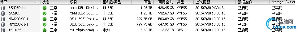

稍后一些时间,就会在存储器里看到做成的两个盘。
wKioL1W5e-jBVp5_AAFhiZQ2zPI001.jpg C0和C1分别对应的就是控制器0和1,远程的iscsi存储一般要开启Storage I/O Control,点击磁盘,属性,选择已启用,高级里面的拥堵阀值默认就好,除非是网络响应慢再修改。

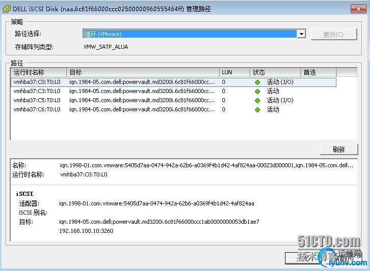

点击右下角的管理路径,出现一个新窗口
我这个图是已经修改过的,路径选择默认值固定,这时候应该看到只有一个活动(I/O),当所有4个都是活动的时候才去修改路径选择为循环,就是所谓的轮询Round-Robin,修改过后能看见多了一个活动(I/O),这时候才是两个网卡负载平衡通信了。
下面截个图能看见详细的图。
wKioL1W5f8Khlg8iAAFFFZeKmno537.jpg 下面仔细分析一下。
ESXi03vmnic1网络接口 192.168.100.31/26 vlan200,当通过iSCSI发现存储的IP和其同一网段有两个IP192.168.100.10和192.168.100.11的时候,IP都是可以到达的,但这两个网卡是分属于两个控制器,由于md3200i是强制磁盘绑定控制器,这时md3200i只在IP192.168.100.10响应I/O通信,在VMware里面虽然192.168.100.11可以通信(就是些探知死活的通信),但是不走数据,同样另外一个活动的I/O是在192.168.100.70上,这个IP也是在控制器0上,查看(一)里有IP和控制器的列表。只有当控制器0死了,才会调迁移192.168.100.11和192.168.100.71,当一个网线断了,会只有一个网卡通信,而不会发生虚拟磁盘的绑定从0控制器迁移到1控制器,变成双网卡通信的情况。

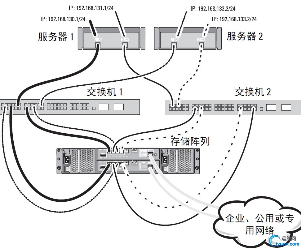

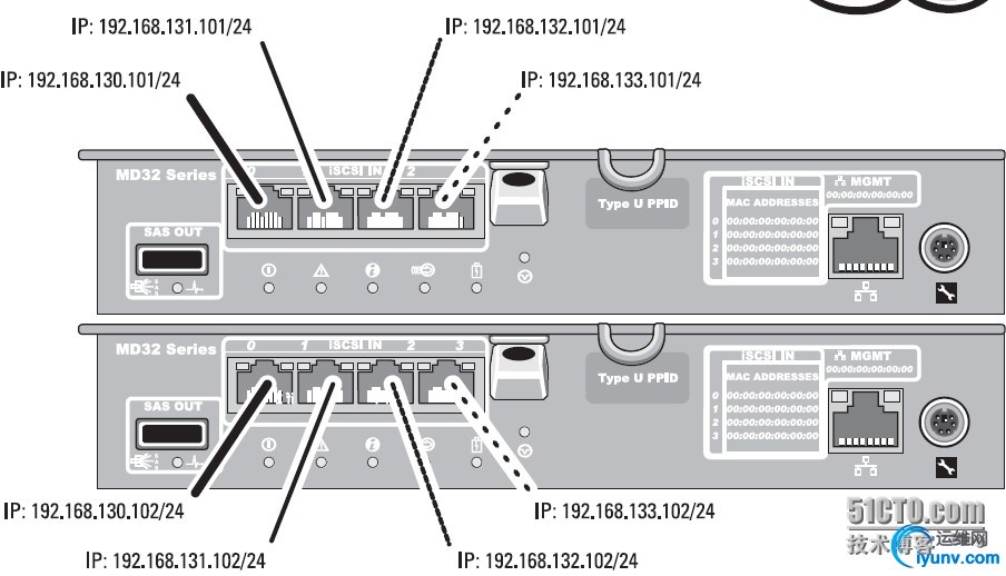

从交换机的配置就可以看出,控制器0的网线接着两个交换机上。MD3200i的白皮书(见powervault-md3200i_Setup Guide_zh-cn第29页),该书描述一个控制器的4个网卡,两两分别接到两个交换机上。这个接续方法考虑良久。以下为该书截图。
原来考虑了一个方案,就是控制的所有接口集中接在一个交换机上。服务器为了冗余,双网卡必须分别接续在两个交换机上,这样两个交换机必须能通信,接到一个交换机上的网卡,而活动的控制器接续在另外一个交换机上,就需要通过中继线到另外一个交换机上,效率不高,占用中继线的带宽;另外如果一个交换机死了,必然会发生虚拟磁盘从一个控制器迁移到另外一个上,不利于稳定,这样迁移也不会换来带宽增加,因为肯定有一个网卡由于交换机的死而不能用,没意义。放弃该方案。
而控制器的接口两两接续到两个交换机,那么一个交换机死了,另外一个交换机还能继续原通信控制器的数据收发,这样虚拟磁盘就不会发生控制器迁移。两个网卡分别接续到两个交换机,也实现流量分别在两个交换机上转发,分散了流量压力,不然都集中到一个交换机上了。

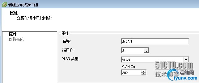

打开VMware vcenter管理的  主页-》网络-》创建新的端口组,
创建两个,一个vlan202,一个vlan203.

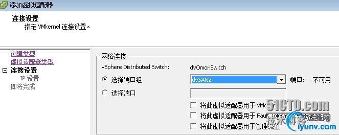

添加,新建虚拟适配器,只有vmkernel可以选,下一步,选择端口组的下拉菜单里找到刚才做的dvSAN2
同样这里也不能选择vMotion和FT,也不能用于管理流量,配上IP地址:192.168.100.141/26
继续做一个vmk,端口组选vlan203的,配上IP地址:192.168.100.211/26
