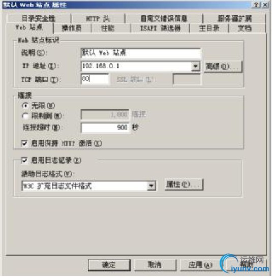

⑴点右键打开“默认Web站点”的属性设置窗口:选“默认Web站点→右键→属性”即可。
⑵设置“Web 站点”:“IP地址”一栏选“192.168.0.48”;“TPC端口”维持原来的“80”不变。
如下图:

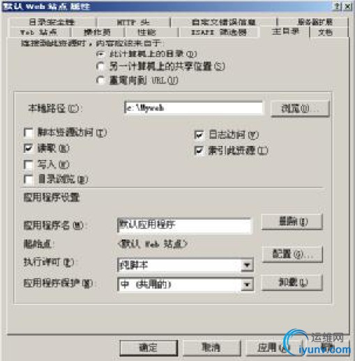

  ⑶设置“主目录”:在“本地路径”通过“浏览”按钮来选择你的网页文件所在的目录,本文是
“D:\Myweb” 如下图:

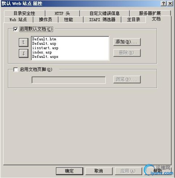

  ⑷ 设置“文档”:确保“启用默认文档”一项已选中,再增加需要的默认文档名并相应调整
搜索顺序即可。此项作用是,当在浏览器中只输入域名(或IP地址)后,系统会自动
在“主目录”中按“次序”(由上到下)寻找列表中指定的文件名,如能找到第一个则调
用第一个;否则再寻找并调用第二个、第三个……如果“主目录”中没有此列表中的任
何一个文件名存在,则显示找不到文件的出错信息。如下图:

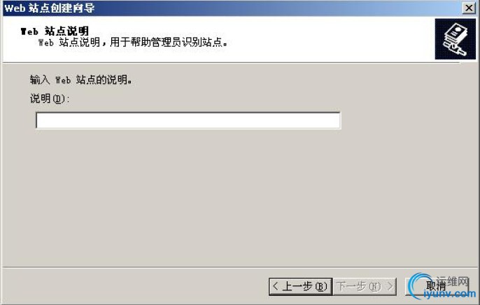

6、如增加更多的Web 站点方法同上,在”Internet信息服务”里,点右键选新增WEB站点,
输入站点说明、站点的对应IP 地址(以及端口号),按确定。但注意不同的站点要使用
不同的IP地址(或IP地址相同时选择不同的端口号)。如下图:

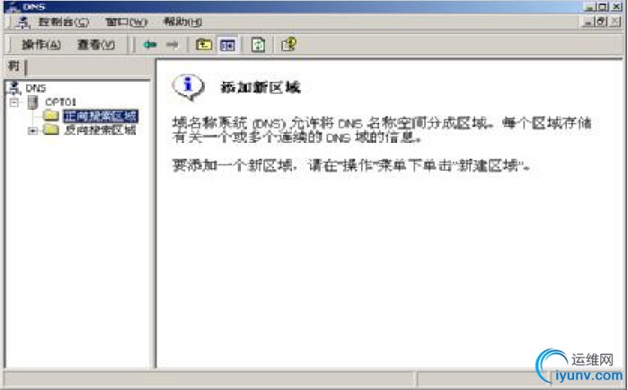

1、打开DNS控制台:选“开始菜单→程序→管理工具→DNS”。(注:如系统未加DNS服务
器,则:选“控制面板→添加/删除程序→添加/删除Windows组件→Internet信息服务→
全选”,添加DNS服务)。
2、建立域名“admin.abc.com”映射IP地址“192.168.0.50”的主机记录。
①建立“com”区域:选“DNS→WY(你的服务器名)→正向搜索区域→右键→新建区域”,
然后根据提示选“标准主要区域”、在“名称”处输入“com”。

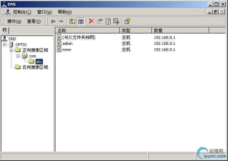

  4、建立域名“abc.com”映射IP地址“192.168.0.48”的主机记录方法也和上述相同,只是必须
保持“名称”一项为空!建立好后它的“名称”处将显示“与父文件夹相同”。建成后如图:
