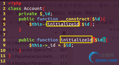

Rename Method
状况:如果函数的名称未能揭示函数的用途,那么修改函数名称
动机:
  我极力提倡的一种编程风格就是将复杂的处理过程分解成小函数。但是如果小函数的命名不好,这会使你费劲周折却弄不清楚这些小函数各自的用途。
  给函数命名的一个好办法:考虑应该给这个函数写上一句怎样的注释 -——>     想办法将注释变成函数的名称。
  起一个好名称并不容易,需要经验。——要想成为一个真正的编程高手,“起名称”的水平至关重要。
  如果你看到一个函数名称不能很好的表达它的用途,应该马上加以修改。

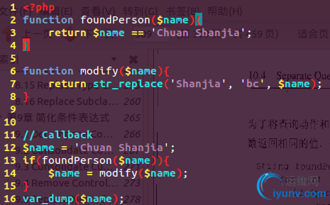

Separate Query from Modifier
状况:如果某个函数既返回对象的状态值,又修改(副作用)对象状态(state),那么建立两个不同的函数,其中一个负责查询,另一个负责修改
   Example:

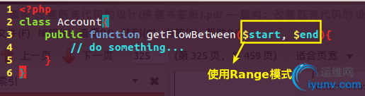

Parameterize Method
状况:如果若干函数做了类似的工作,但在函数本体中包含了不同的值,那么建立单一函数,以参数表达那些不同的值
动机:
  1、一般是因为有少数几个值不同,所以建立了几个相似的函数。
  2、分离的函数替换为一个统一的函数,通过参数来处理那些变化情况,以简化问题。
  3、去除重复的代码,提高灵活性。——可以使用这个参数处理其他变化情况。

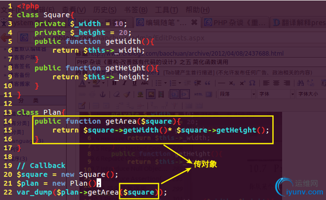

Preserve Whole Object
状况:如果你从某个对象中取出若干值,将它们作为某一次函数调用中的参数,那么改使用(传递)整个对象
动机:
  1、参数列更稳固;
  2、提高代码的可读性;——过长的参数列很难使用,因为调用者和被调用者都必须记住这些参数的用途。
Example:

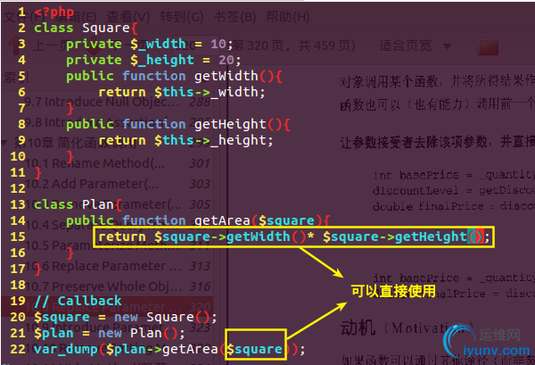

Replace Parameter with Methods
状况:如果对象调用某个函数,并将所得结果做为参数,传递给另一个函数(接受参数的函数也有调用前一个函数的能力),那么让参数接受者去除该项参数,并直接调用前一个函数
动机:
  1、如果函数通过其他途径获得参数值,那么它就不应该通过参数取得该值。
  2、过长的参数列会增加程序阅读者的理解难度,因此我们应该尽可能的缩短参数列的长度。
  3、方法:看看“参数接受端”是否可以通过“与调用端相同的计算”来取得参数携带值。
  4、如果函数调用端通过对象内部的另一个函数来计算参数,并在计算过程中“未曾引用调用端的其他参数”,那么就可以将这个计算过程转移到被调用端内,从而去除该项参数。
Example:

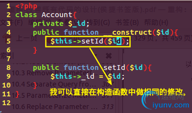

Replace Constructor with Factory Method
状况:如果你希望在创建对象时不仅仅是对它做简单的构件动作,那么将__construct(构造函数)替换为factory method
动机:
  在subclass过程中以factory method取代type code。——你可能常常需要type code创建相应的对象。
Example: DSC00049.png
