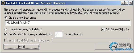

  下载VirtualKD安装包,解压后,父目录下virtualKD2.2下有一个target目录,将该target目录copy到虚拟机,点击target/vminstall.exe 运行,然后直接安装即可。如图1所示,vminstall.exe会自动检测虚拟机的内核版本,因为我的目标机是wrk 的内核,故显示:wrk debug【VirtualKD】,当然,你也可以将显示的字符串修改后,再点击安装。
当目标机为XP系统的时候,情况如图2所示:
选择install以后,按照提示直接重启。

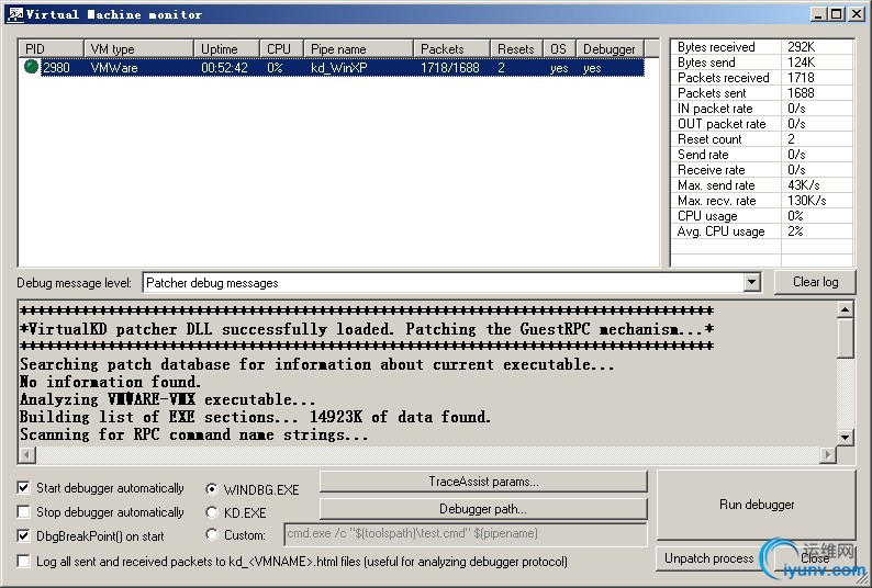

接着,在host主机端开启vmmon.exe程序即可(记着,vmmon程序要始终开启着),该程序会自动检测到虚拟机当中正在运行的操作系统。简单的设置下windbg的路径和启动方式(自动/手动),那么一切就OK了。虚拟机启动的时候,windbg调试机就自动或手动挂接上了。如图:
其实配置过程非常简单。这里写的比较啰嗦了,主要是自己第一次配置的时候,没好好读说明书,结果手动配置,浪费了时间;后来选择vminstall.exe自动安装,忘记了设置Debugger path..又浪费了时间去检查。
