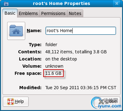

  此时再键入df -h命令查看
[iyunv@localhost ~]# df -h
Filesystem            Size  Used Avail Use% Mounted on
/dev/mapper/VolGroup00-LogVol00
39G   26G   12G  69% /
/dev/sda1             190M   13M  168M   7% /boot
tmpfs                 506M   48K  506M   1% /dev/shm
gvfs-fuse-daemon       39G   26G   12G  69% /root/.gvfs
  至此,我们的文件系统扩充完毕。
