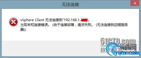

用VMware vSphere Client客户端无法登录,提示“出现未知连接错误。(由于连接故障,请求失败。无法连接到远程服务器)”
DSC0000.jpg   wKioL1RQcpnjwCH2AACmkT3P_HA004.jpg (21.4 KB, 下载次数: 1)

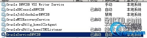

2.确认oracle数据库的服务OracleServiceBNVCDB状态,为已启动状态。

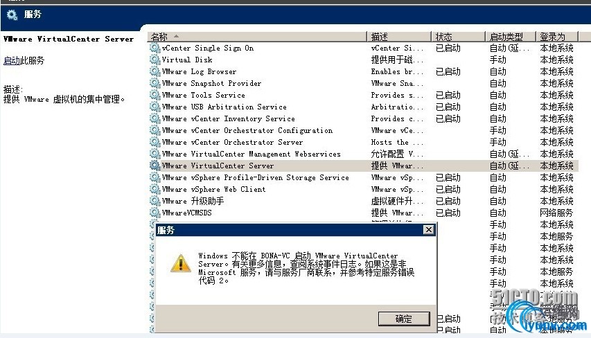

3.手动尝试启动vCenter服务,启动失败,报错
DSC0003.jpg   wKiom1RQckOjIbagAAE_yBMKSj8673.jpg (41.11 KB, 下载次数: 0)

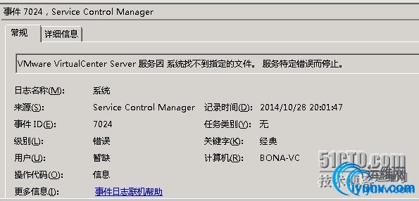

4.此时,怀疑是不是Windows系统本身问题,于是,尝试重启系统。看来这招大招也不行,vCenter服务依然无法启动。根据报错提示,查看系统事件日志,诊断--Windows日志--系统。果然发现有错误信息:“VMware VirtualCenter Server 服务因 系统找不到指定的文件。 服务特定错误而停止。(the VMware VirtualCenter Server service terminated with service-specific error The system cannotfind the file specified..)”

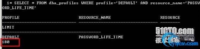

1)SELECT * FROM dba_profiles WHERE profile='DEFAULT' AND resource_name='PASSWORD_LIFE_TIME'
查询密码的有效期设置,LIMIT字段是密码有效天数。查到的结果是180天。

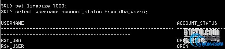

2)select username,account_status from dba_users;查看用户的状态信息,查到很多用户几乎都是EXPIERD状态。问题又来了(不是挖掘机),哪个用户才是vCenter所使用的呢?

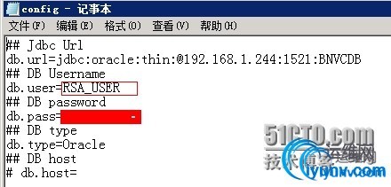

3)找到配置文件:D:Program FilesVMwareInfrastructureSSOServerwebappslookupserviceWEB-INFclassesconfig,很明显了,用户名就是RSA_USER

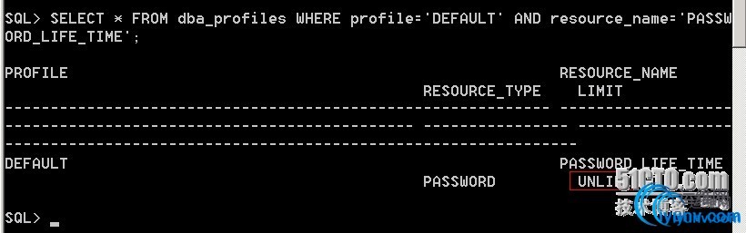

ALTER PROFILE DEFAULT LIMIT PASSWORD_LIFE_TIME UNLIMITED;
再查看确认,已经是unlimited状态了。

5)这样修改后,用户密码还是过期的,也就是说,还要修改用户的密码才行,为避免修改其它密码引起不必要的错误,还是用回原来的密码去修改
alter user RSA_USER identified by "your_password";
6)最后确认用户
