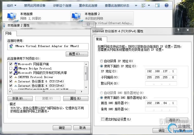

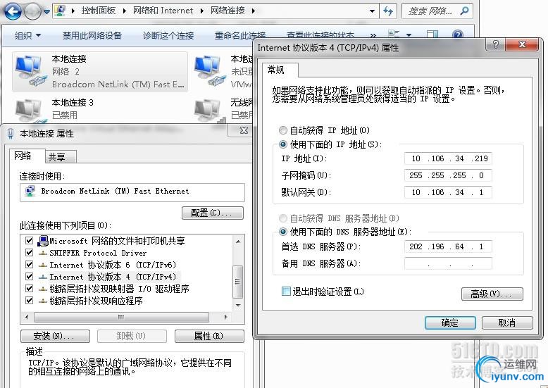

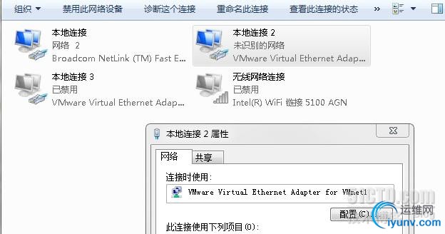

如下图第一个网卡是物理网卡,第二个是vmnet1,第三个是vmnet8,
查看物理网卡的设置

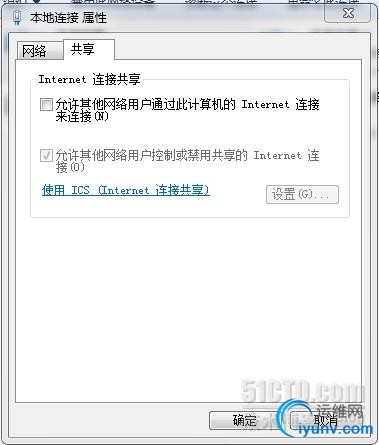

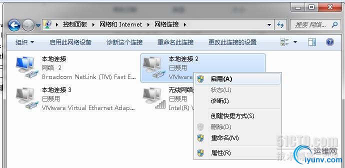

启用vmnet1

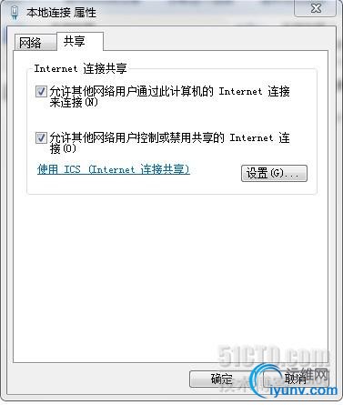

对物理网卡点右键-> 属性
选择共享
勾上两个复选框
点击确定出现如下图,点击是
查看vmnet1的网卡配置(这里ip自动变为192.168.137.1)

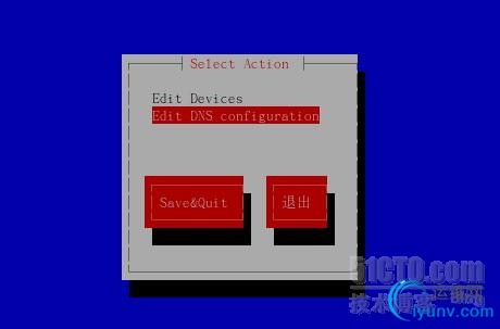

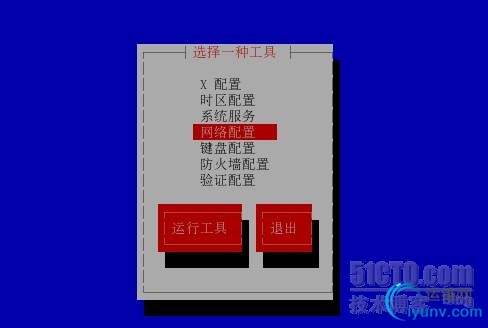

配置虚拟机(linux)系统的网卡(在命令行输入setup)
选择网络配置
如下图eth0网卡的配置(注意网关与vmnet1的ip相同)

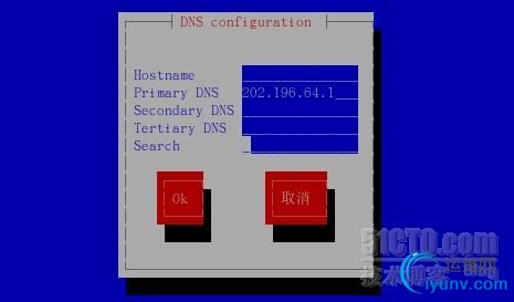

编辑一下dns
注意DNS与宿主机的DNS相同

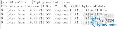

保存退出重启网络服务
ping一下百度
好了现在能上网了!!!

禁用vmnet1并删除其ip,启用vmnet8后续操作与vmnet1的相同,vmnet8的ip自动变成192.168.137.1
