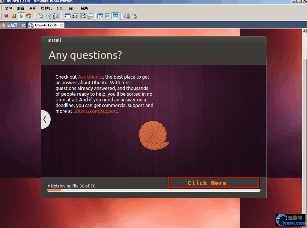

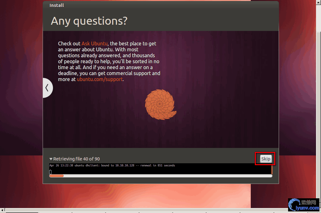

  虚拟机懒得升级了,还是用原来的。不过安装时遇到一个问题,
停在 Retrieving file 30 of 70 长期不动
  我开始以为是联网更新的原因,特地选了Host-only。不料还是不行。
  解决方法是点击进度条上放的区域,会出现Skip按钮,点击该按钮即可!
  如下图
  ubuntu 12.04.4 开启root 并自动登录

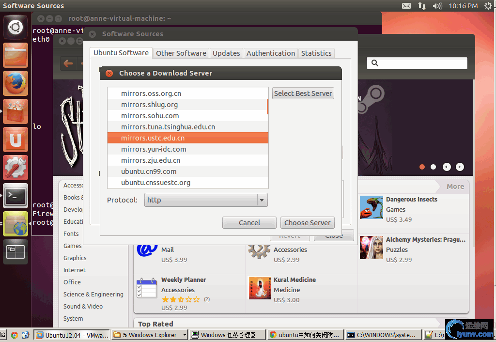

3.3 配置apt-get, 在软件中心中选择一个最快的源
  好吧,测试结果居然是 mirror.ustc.edu.cn 中科大的源
  更新源apt-get update

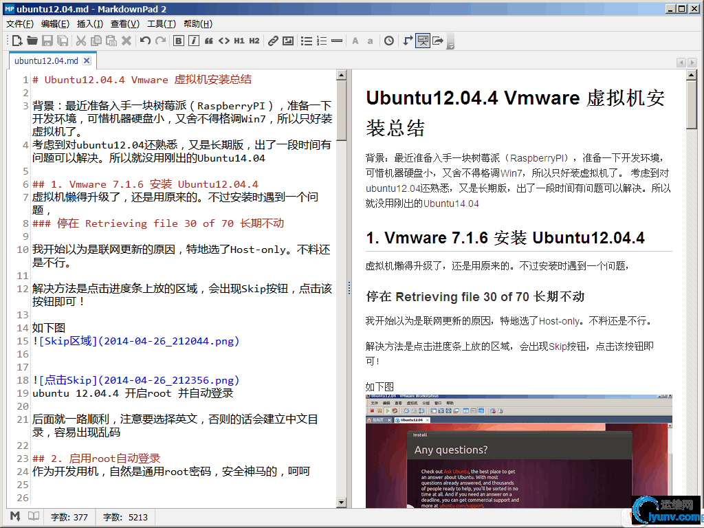

  这是我第一次用Markdown完成的文章,虽然用MarkdownPad生成pdf时挂掉了,但还是撒花。
  哎,Markdown的code效果在CSDN上完全没有啊!
  最后把Markdown的代码块转成CSDN blog 的方法
  把 <pre><code> 替换成<pre name=&quot;code&quot; class=&quot;plain&quot;>
  吧</code></pre> 替换成 </pre>
