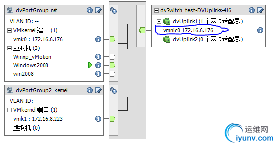

      今天在vCenter上面新建了一个分布式网络交换机,命名为dvSwitch3,并且把ESXi主机的
物理网卡与新建dvSwitch3的默认上行链路端口组进行了关联,如下图所示:
                           图1  dvSwitch3分布式交换机配置
同时将此主机加入到dvSwitch3中,利用此交换机实现对共享存储和物理网络的连接和访问。

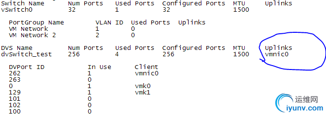

通过主机ESXi命令行,利用ESXi提供相关命令对
问题进行分析,发现虽然在vCenter中将dvSwitch3删除了,但是通过esxcfg-vswitch命令
查看,发现此虚拟交换机还存在,物理网卡仍与其上行链路端口组管理,如下图
                 图2 主机虚拟交换机列表
通过路由命令esxcfg-route -l 查看主机路由信息,主机路由如下:
可以看到路由采用的虚拟接口为vmk1,但是在图2中可以看到,vmk1是与dvSwitch_test相
关联,并且dvSwitch_test的uplinks没有与之相关联的物理网卡,因此这台主机无法通过网
络进行访问。

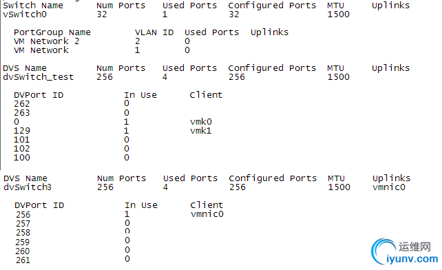

通过命令esxcfg-vswitch手工对网络进行配置,步骤如下:
1、解除物理网卡vmnic0与分布式交互机dvSwitch3的管理
    esxcfg-vswitch -Q vmnic0 -V 256 dvSwitch3
    命令解释
    -Q : Delete an uplink from a  DVPort on a DVSwitch
    -V:Specify a DVPort Id for the operation
          后面接端口号和虚拟交换机名称,这些信息可以在图2中获得。
2、建立物理网卡与分布式交互机dvSwitch_test的
     esxcfg-vswitch -P vmnic0 -V 262 dvSwitch_test
    命令解释
    -P:Add an uplink to a DVPort on a DVSwitch
执行完成后,查看主机目前虚拟交换机列表,信息如下图:
               图3 修改后的主机虚拟交换机列表
修改完成后,外部可以通过网络连接到此ESXi主机,访问正常,问题解决。
