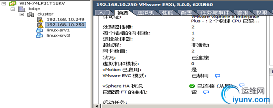

    vCenter Server 使用 vSphere HA 主机状况报告主机是首选主机还是从属主机。如果已启用"HA 状况"列,则会在 vSphere Client 中主机的摘要选项卡上和群集或数据中心的"主机列表"视图中报告此状况。HA 状况"正在运行 (master)"表示主机作为 vSphere HA 首选主机。"已连接 (slave)"状况表示主机作为 vSphere HA从属主机。
  注意:如果断开主机与群集之间的连接,则所有向该主机注册的虚拟机均不受 vSphere HA 保护。

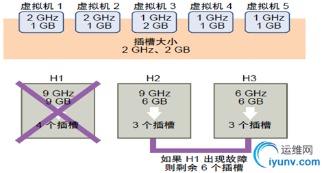

  1 )比较虚拟机的 CPU内存要求,然后选择最大值,从而计算出插槽大小。
  最大 CPU 要求(由 VM1 和 VM2 共享)为 2 GHz,而最大内存要求(针对 VM3)为 2 GB。根据上述情况,插槽大小为 2 GHz CPU 和 2 GB 内存。
  2 )由此可确定每台主机可以支持的最大插槽数目。
  H1 可以支持四个插槽。H2 可以支持三个插槽(取 9GHz/2GHz 和 6GB/2GB 中较小的一个),H3 也可以支持三个插槽。
  3 )计算出当前故障切换容量。
  最大的主机是 H1,如果它发生故障,群集内还有六个插槽,足够供所有五个已打开电源的虚拟机使用。如果 H1 和 H2 都发生故障,群集内将仅剩下三个插槽,这是不够用的。因此,当前故障切换容量为 1。
  群集内可用插槽的数目为 1(H2 和 H3 上的六个插槽减去五个已使用的插槽)。

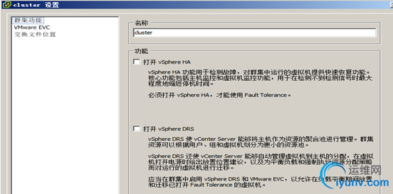

  1、群集功能
  新建群集向导中的第一个面板可用于为群集指定基本选项。
  在该面板中,可以指定群集名称并选择一个或两个群集功能(都选)
  名称指定群集的名称。该名称显示在 vSphere Client 清单面板中。必须指定一个名称,才能继续创建群集。
  打开 vSphere HA 如果选中此复选框,则在主机出现故障时,虚拟机将在群集内的其他主机上重新启动。要在群集内的任何虚拟机上启用 vSphere Fault Tolerance,必须打开vSphere HA。
  打开 vSphere DRS 如果选中此复选框,则 DRS 将平衡整个群集的虚拟机负载。即使虚拟机受 HA保护,DRS 也会放置并迁移虚拟机。

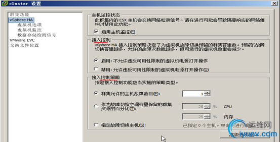

  3、启用或禁用接入控制
  通过新建群集向导,可以为 vSphere HA 群集启用或禁用接入控制,并选择有关其执行方式的策略。可以为 vSphere HA 群集启用或禁用接入控制。
  启用:禁止违反可用性限制的打开虚拟机电源操作启用接入控制并执行可用性限制,同时保留故障切换容量。不允许在虚拟机上执行违反可用性限制的任何操作。
  禁用:允许违反可用性限制的打开虚拟机电源操作
  禁用接入控制。例如,即使打开虚拟机电源会造成故障切换容量不足,仍然可执行该操作。执行该操作时,不会显示任何警告,而且群集不会变为红色。如果群集的故障切换容量不足,vSphere HA 仍可以执行故障切换,并使用"虚拟机重新启动优先级"设置来确定要先打开电源的虚拟机。
  如果启用了接入控制,vSphere HA 会提供三个强制接入控制的策略。
  1 )群集允许的主机故障数量
  2 )作为故障切换空间容量保留的群集资源的百分比
  3 )指定故障切换主机

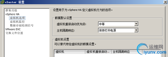

  4 )虚拟机选项
  默认虚拟机设置控制虚拟机的重新启动顺序(虚拟机重新启动优先级)以及在主机之间失去网络连接时 vSphereHA 的响应方式(主机隔离响应)。
  这些设置适用于主机发生故障或主机隔离时群集内的所有虚拟机。此外,也可以为特定虚拟机配置异常。
  拟机重新启动优先级设置:
  虚拟机重新启动优先级确定主机发生故障后虚拟机的重新启动相对顺序。这些虚拟机在新主机上按顺序重新启动,首先启动优先级最高的虚拟机,然后是那些低优先级的虚拟机,直到重新启动所有虚拟机或者没有更多的可用群集资源为止。如果主机故障数目超过了接入控制所允许的数目,则系统可能会等到有更多资源可用时再重新启动优先级较低的虚拟机。如果指定了一个故障切换主机,则虚拟机将在该故障切换主机上重新启动。
  此设置的值为:已禁用、低、中等(默认)和高。如果选择"已禁用",则会为虚拟机禁用 vSphere HA,这意味着当其主机出现故障时不会在其他 ESXi 主机上重新启动虚拟机。"已禁用"设置不会对虚拟机监控造成影响,这意味着当正常运行的主机上的某个虚拟机出现故障时,会在同一主机上重置该虚拟机。你可更改各个虚拟机的这种设置。
  虚拟机的重新启动优先级设置因用户需求而有所不同。VMware 建议为提供最重要服务的虚拟机分配较高的重新启动优先级。
  主机隔离响应设置:
  主机隔离响应确定当 vSphere HA 群集内的某个主机失去其管理网络连接但仍继续运行时出现的情况。
  主机会执行其隔离响应。响应包括:保持打开电源(默认值)、关闭电源和关机。还可以为各个虚拟机自定义此属性。
  要使用"关机"设置,必须在虚拟机的客户机操作系统中安装 VMware Tools。将虚拟机关机的优点在于可以保留其状况。关机操作优于关闭虚拟机电源操作,关闭虚拟机电源不会将最近的更改刷新到磁盘中,也不会提交事务。

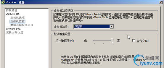

  5、虚拟机和应用程序监控
  如果在设置的时间内没有收到单个虚拟机的 VMware Tools 检测信号,虚拟机监控将重新启动该虚拟机。同样,如果没有收到虚拟机正在运行的应用程序的检测信号,应用程序监控也可以重新启动该虚拟机。可以启用这些功能,并配置 vSphere HA 监控无响应时的敏感度。
  (选择主机和程序监测)
  启用虚拟机监控后,虚拟机监控服务(使用 VMware Tools)将通过检查正在客户机内运行的 VMware Tools进程的常规检测信号和 I/O 活动来评估群集内的每个虚拟机是否正在运行。如果没有收到检测信号或 I/O 活动,则很有可能是客户机操作系统出现故障,或未分配给 VMware Tools 用来完成任务的时间。在这种情况下,虚拟机监控服务会先确定虚拟机已发生故障,然后决定重新引导虚拟机以还原服务。
  你可以配置监控敏感度的级别。高敏感度监控可以更快得出已发生故障的结论。然而,如果受监控的虚拟机或应用程序实际上仍在运行,但由于资源限制等因素导致未收到检测信号,高敏感度监控可能会错误地认为此虚拟机发生了故障。低敏感度监控会延长实际故障和虚拟机重置之间服务中断的时间。请选择一个有效折衷满足需求的选项。

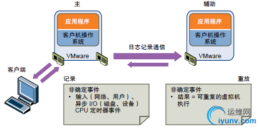

  vSphere Fault Tolerance 通过创建和维护与主虚拟机相同,且可在发生故障切换时随时替换主虚拟机的辅助虚拟机,来确保虚拟机的连续可用性。(系统会为启用FT功能的虚拟机创建辅助虚拟机。注:ESXi主机资源要充足)
  要获取 Fault Tolerance 的最佳结果,应先熟悉其工作原理、如何为群集和虚拟机启用它及其最佳使用方法。
  可以为大多数任务关键虚拟机启用 Fault Tolerance。并会创建一个重复虚拟机(称为辅助虚拟机),该虚拟机会以虚拟锁步(vLockstep)方式随主虚拟机一起运行。VMware vLockstep 可捕获主虚拟机上发生的输入和事件,并将这些输入和事件发送到正在另一主机上运行的辅助虚拟机。使用此信息,辅助虚拟机的执行将等同于主虚拟机的执行。因为辅助虚拟机与主虚拟机一起以虚拟锁步方式运行,所以它可以无中断地接管任何点处的执行,从而提供容错保护。
  如下图所示:Fault Tolerance 对中的主虚拟机和辅助虚拟机
  主虚拟机和辅助虚拟机可持续交换检测信号。此交换使得虚拟机对中的虚拟机能够监控彼此的状态,以确保持续提供 Fault Tolerance 保护。如果运行主虚拟机的主机发生故障,系统将会执行透明故障切换,此时会立即启用辅助虚拟机以替换主虚拟机,并将启动新的辅助虚拟机,同时在几秒钟内重新建立 Fault Tolerance 冗余。如果运行辅助虚拟机的主机发生故障,则该主机也会立即被替换。在任一情况下,用户都不会遭遇服务中断和数据丢失的情况。

  将 Fault Tolerance 功能与 DRS 配合使用:
  启用 Enhanced vMotion Compatibility (EVC) 功能时,可以将 vSphere Fault Tolerance 与 vSphere Distributed Resource Scheduler (DRS) 配合使用。此过程不但可使容错虚拟机受益于更好的初始放置位置,还可以将其纳入群集的负载平衡计算中。
  当群集启用了 EVC 时,DRS 将为容错虚拟机提出初始放置位置建议、在重新平衡群集负载期间移动这些虚拟机,并允许你为主虚拟机分配 DRS 自动化级别(辅助虚拟机总是采用与其关联的主虚拟机相同的设置。)

  要确认是否在主机上成功启用了 vMotion 和 Fault Tolerance,请在 vSphere Client 中查看该主机的摘要选项卡。在"常规"窗格中,vMotion 已启用和已配置 FT 的主机字段均应显示为"是"。

  特定的虚拟机将指定为主虚拟机,并在另一台主机上建立辅助虚拟机。现在,主虚拟机已启用了容错功能。
  查看有关容错虚拟机的信息
  可以使用 vSphere Client 查看 vCenter Server 清单中的容错虚拟机。
  注意:不能从辅助虚拟机禁用 Fault Tolerance。
  主虚拟机的摘要选项卡中显示了 vSphere Fault Tolerance 区域(窗格),其中包含有关虚拟机的信息。
