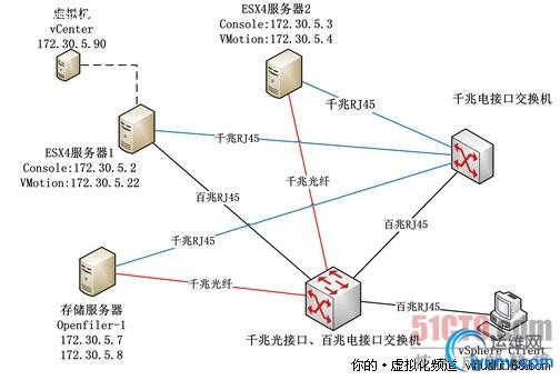

在图1中,有两个交换机、3台服务器、1台管理工作站,其中共有2台VMware ESX Server服务器、1台Openfiler做的iSCSI的存储服务器,这四台服务器分配通过光纤与RJ45网线连接到网络中的两个交换机上,还有一台vSphere Client的工作站,对这些服务器进行管理。vCenter Server服务器是安装在IP地址是172.30.5.2的VMware ESX Server的一台Windows Server 2003虚拟机中。
图1 vSphere企业拓扑
图1中,VMware ESX Server与Openfiler已经安装、配置好,相关的参数如下:
第1台VMware ESX Server服务器,控制台地址与VMotion是172.30.5.2、172.30.5.22;
第2台VMware ESX Server服务器,控制台地址是172.30.5.3,VMotion地址是172.30.5.4;
Openfiler服务器的地址是172.30.5.7与172.30.5.8;
vCenter Server服务器的地址是172.30.5.90,安装在第1台VMware ESX Server中。

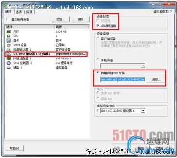

(4)编辑vCenter虚拟机的设置,选择数据存储中的Windows Server 2003光盘镜像作为虚拟机的光驱,并且选中“启动时连接”选项,如图3所示。
图3 虚拟机设置

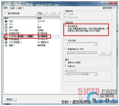

(2)由于vCenter的安装程序使用的并不是很多,所以,不需要把vCenter的安装光盘镜像上传到VMware ESX Server中,你可以直接使用保存在客户端的vCenter安装光盘镜像。首先,你需要修改vCenter虚拟机的设置,选择使用“客户端设备”(如图4所示),然后单击“ ”图标,在弹出的“CD/DVD驱动器1”快捷菜单中选择“连接到本地磁盘上的ISO映像”,连接vCenter Server的安装光盘镜像文件作为虚拟机的光驱。
图4使用客户端设备

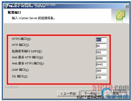

(8)在“配置端口”页中,设置vCenter Server所需要的连接信息,如图5所示。如无必要,不要更改这个配置,另外,如果你的Windows Server 2003开启了防火墙,也需要在防火墙上,打开这些端口。同时,如果你的Windows Server 2003安装了IIS或Tomcat,请提前卸载这些程序。
(9)单击“安装”按钮,开始vCenter Server的安装。
图5配置端口

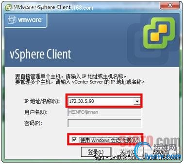

(1)在vSphere Client的登录界面中,在“IP地址/名称”后面,键入vCenter Server服务器的IP地址或计算机名称,如果是计算机名称,要确认可以将计算机名称解析成对应的IP地址。如果在VLAN的网络中,需要有WINS服务器的存在,否则,请使用IP地址。如果当前使用的vSphere Client,是与vCenter Center安装在同一台计算机上,在“IP地址/名称”后面键入localhost即可。如果你当前的用户已经添加在“vCenter Server”计算机中,可以选中“使用Windows会话凭据”,如图6所示。
图6 登录到vCenter Server
【说明】在使用vCenter Client登录到远程的vCenter Center服务器时,vCenter Center服务器上不要启用防火墙,或者虽然启用防火墙,但要打开vCenter Center服务所需要的端口,分别是:TCP的80、443、902、8086、8084、9084、9085、9086等端口。

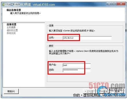

(6)在“指定连接设置”页,在“主机名”文本框中键入要使用该vCenter Server管理的VMware ESX Server的主机名称或IP地址,并在“用户名”与密码处键入添加的VMware ESX Server服务器的用户名与密码(用户名为root),如图8所示。
图8 连接设置

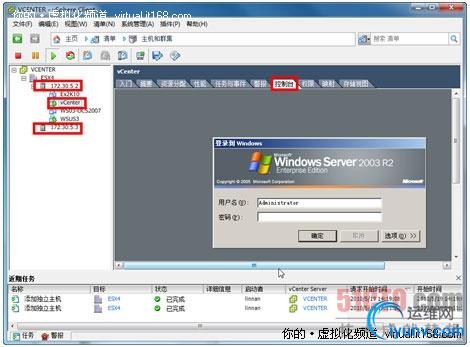

然后,参照(5) ~ (7)步,将第2台VMware ESX Server主机添加到数据中心,添加后如图9所示。
