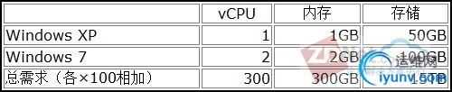

考虑到Windows XP在中国用户中仍有相当高的使用率,我们在测试方案中采用了WindowsXPWindows 7桌面各100个的设计。
由于我们主要采用链接克隆的方式,可以大幅度节省存储空间,实际用到的并不会有那么多,对存储系统更高的要求是I/O性能。平台搭建时,首先需要明确的硬指标还是服务器的配置,特别是内存容量——仅仅200个虚拟桌面就要用去300GB,再加上几台服务器虚拟机和vSphere5.0自身的开销……320GB内存简直可以说是起点了。

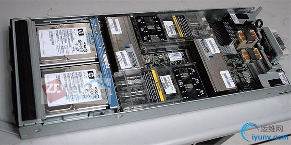

HP ProLiant BL460c G7刀片服务器
因此,我们选择配备了5ProLiantBL460cG7刀片服务器的HP BladeSystem c7000刀片系统。每个BL460cG7刀片服务器配备2IntelXeon E5645处理器(62.40GHz/HT/12MBL35.86GT/sQPI),64GB DDR3-1066内存(16GB× 4)。算下来,一共是320GB内存(64GB× 5),与相当于120个物理CPU内核(6× 2 × 2 × 5),承载能力基本可以满足要求。
2 × Intel Xeon E5645处理器,4 × 16GBDDR3-1066内存(双通道配置)

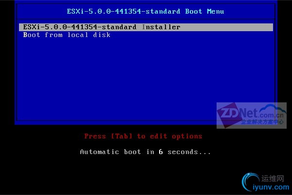

通过HP BladeSystem c7000刀片系统的OnboardAdministratorOA)将网络设置好之后,就可以在ProLiantBL460c G7上安装vSphere 5.0了。
ESXi 5.0启动初始安装界面

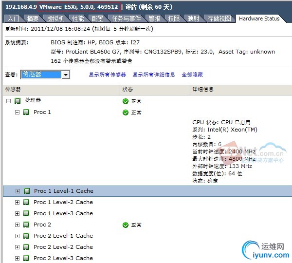

本次测试采用iSCSI存储方案,vSphere5.0iSCSI有着很好的支持,又不涉及到FCHBA等需要提供驱动程序的设备,所以安装过程很简单——但在安装之前需要睁大双眼,因为View5.0所用的ESXi 5.0vCenterServer5.0,与vSphere 5.0中的版本,Build编号是不同的:
不同的Build编号间有什么差异,不在本文的讨论范围内,有兴趣的用户可以询问VMware的售前工作人员。要避免弄错倒是很简单,在(VMware官网)下载View5.0相关安装文件时,在同一页面(而不是vSphere 5.0的下载页面)中选上ESXi5.0vSphere Server5.0就可以了。
vCenter Client中显示ESXi 5.0.0 Build469512,表明是适用于View5.0的版本

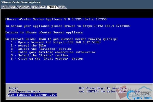

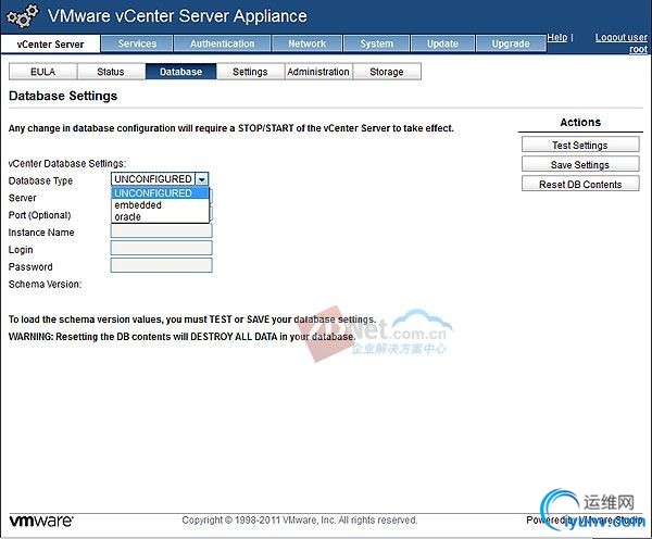

vCenter Server的安装也是一件比较费神的事。在vSphere5.0中,新增加了vCenter服务器设备(vCenterServerAppliancevCSA),这是一个预安装了vCenterServerSLES 11虚拟机,可以从VMware官网上下载,然后在vSphereClient中使用导入OVF模板功能,千兆网络环境下几分钟就好。接着只需要开机设置网络地址,并通过浏览器访问该地址的5480端口,进行简单的配置即可使用。
数据库类型(小规模部署适用自带的嵌入式)是vCenter ServerApplianceWeb管理界面中主要的设置项
遗憾的是,由于View Composer必须与Windows版的vCenterServer安装在一起,在View的环境中还不能用vCenterServerAppliance来承担主要的管理工作。

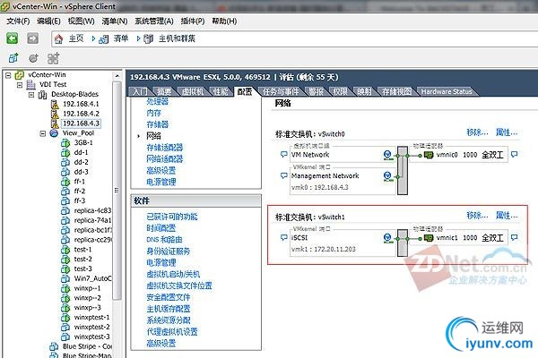

vSphere 5iSCSI有着很好的支持,但在连接到iSCSI存储之前,需要先为ESXi服务器的虚拟交换机添加VMkernel类型的网络端口。为了隔离网络流量以获得更好的性能,推荐为iSCSI存储新建独立的虚拟交换机。
ESXi主机的配置标签页中选择网络,然后添加网络…”(红色椭圆框)
连接类型选择VMKernel,以支持iSCSI流量

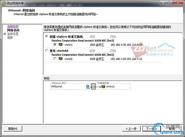

光虚拟交换机独立是不够的,还要配上独立的物理网卡。物理主机上的第一块网卡vmnic0默认已被用于虚拟机和管理控制台连接,我们分配第二块物理网卡vmnic1来处理iSCSI流量

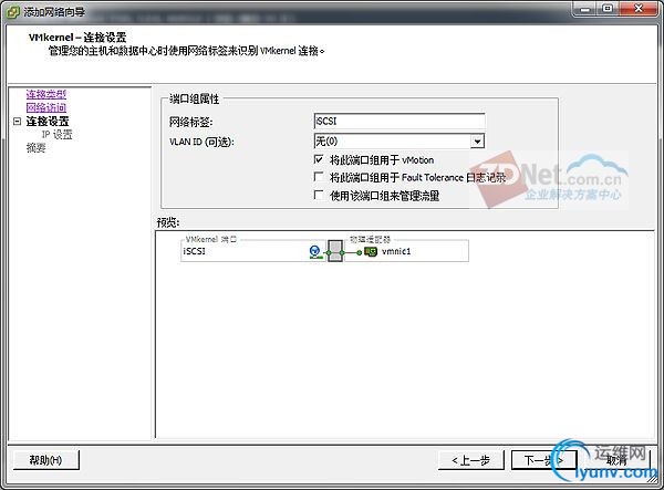

网络标签可以起个容易辨识的名字(如iSCSI),还可以选择打开VMKernel支持的vMotion
分配可以访问到iSCSI存储的IP地址
设置完成:ESXi服务器上的第二网卡(vmnic1)被用于iSCSI连接,确认它与要访问的iSCSI存储连接在同一物理交换机,必要时修改防火墙设置

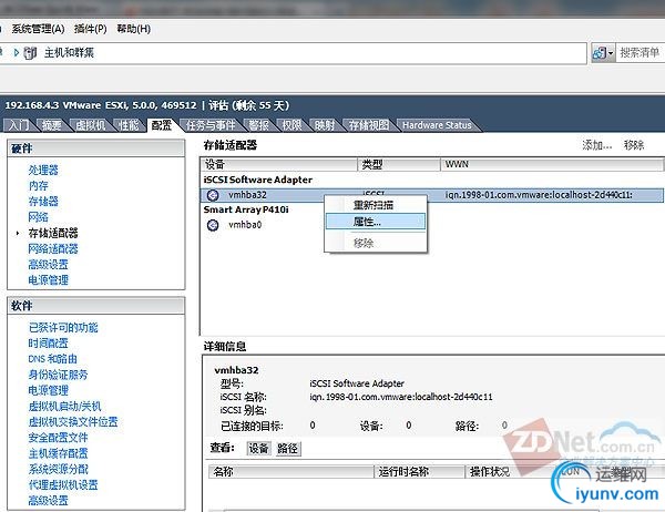

iSCSI存储配置好网络之后,就要添加iSCSI适配器以访问iSCSI存储了。vSphere5支持软件iSCSI适配器,在ESXi主机的配置标签页中选择存储适配器,然后选添加…”就会出现对话框:
除了软件iSCSIvSphere5还引入了软件FCoE(以太网光纤通道)驱动程序支持。不过,要在ESXi主机上启用该驱动程序,必须有一个支持部分FCoE卸载功能的网卡——这个我们真没有,所以只剩添加软件iSCSI适配器可选
确认添加iSCSI软件适配器
编辑iSCSI软件适配器的属性是必要步骤

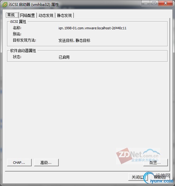

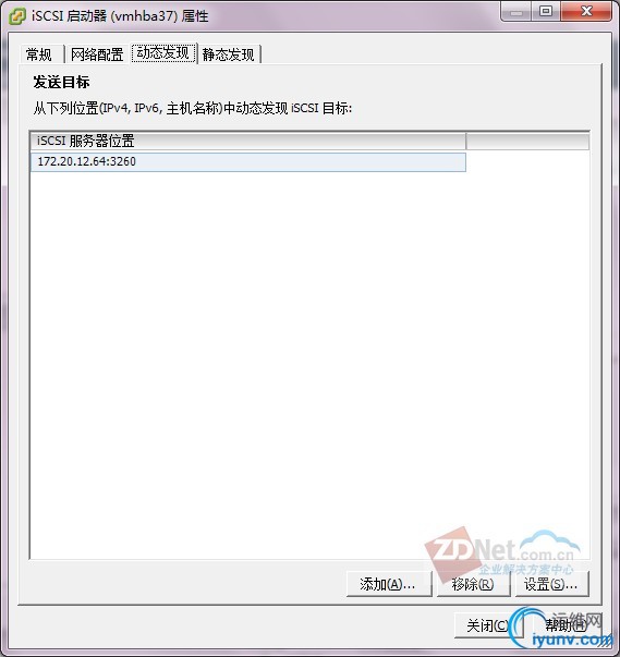

iSCSI的体系中,主机上的iSCSI适配器本质上是一个iSCSI发起者(iSCSIinitiatoriSCSI启动器),需要做一些必要的配置,以发现iSCSI目标(iSCSItarget,通常是iSCSI存储)。
iSCSI启动器(iSCSI initiator)的属性页

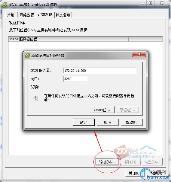

iSCSI目标的发现方式有两种,即动态发现和静态发现,推荐采用动态发现。在iSCSI启动器属性窗口点击动态发现标签,然后点击添加…”按钮,输入iSCSI服务器(通常为iSCSI存储)的主机名/IP地址以及侦听端口(iSCSI默认端口为3260,如果需要修改,注意防火墙上相应的设置以保证端口可用)
iSCSI服务器(存储访问入口)添加完成,可点击添加…”按钮继续加入更多

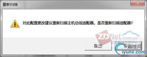

关闭属性页后系统询问是否重新扫描适配器,如果存储已经配置好,选择即可发现存储卷(LUN
添加iSCSI目标后关闭iSCSI启动器的属性页,vSphereClient会提示扫描设备以发现iSCSI存储。目前并不能发现存储,因为存储系统那边还没有配置好。无论如何,vSphere环境中的主机端设置已经告一段落,静待存储加入了。
